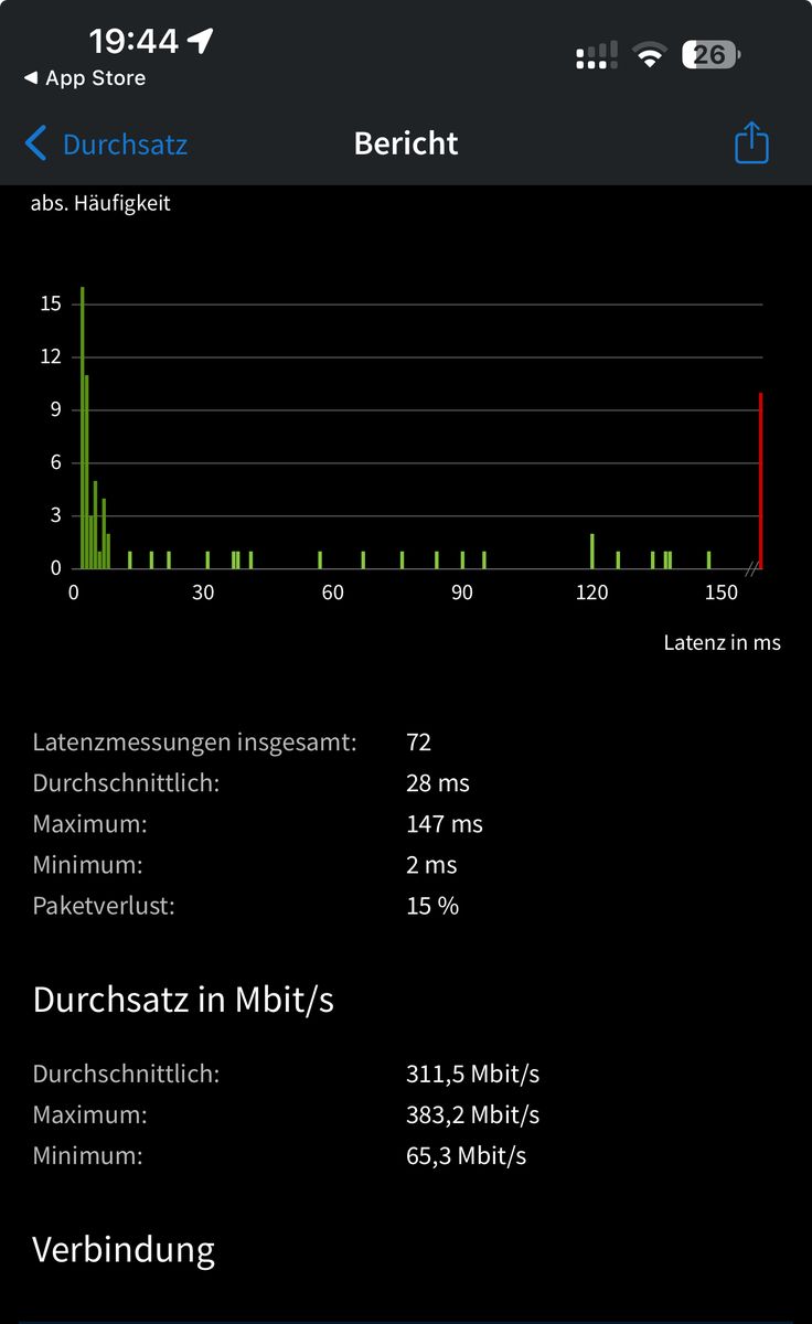

    Guten Abend,
    ich hoffe, dass Ihr mir ein wenig helfen könnt. Ich bin ehrlich gesagt am verzweifeln, weil ich nicht mehr weiß, wie ich das Problem lösen könnte.
    Problem: Der W-LAN download beträgt maximal 300mbit, der Upload ca. 600mbit. Ich verstehe nicht, warum der Download so langsam ist. Hat hier jemand Erfahrung?
    Es ist eine FritzBox 5590 für Glasfaser im Einsatz, und über LAN kommen volle 1GB down und 1GB up an. Leider ist das W-LAN grottig schlecht. Hier erreiche ich maximal (WiFi 6) maximal 300mbit eher 200mbit in der Regel.

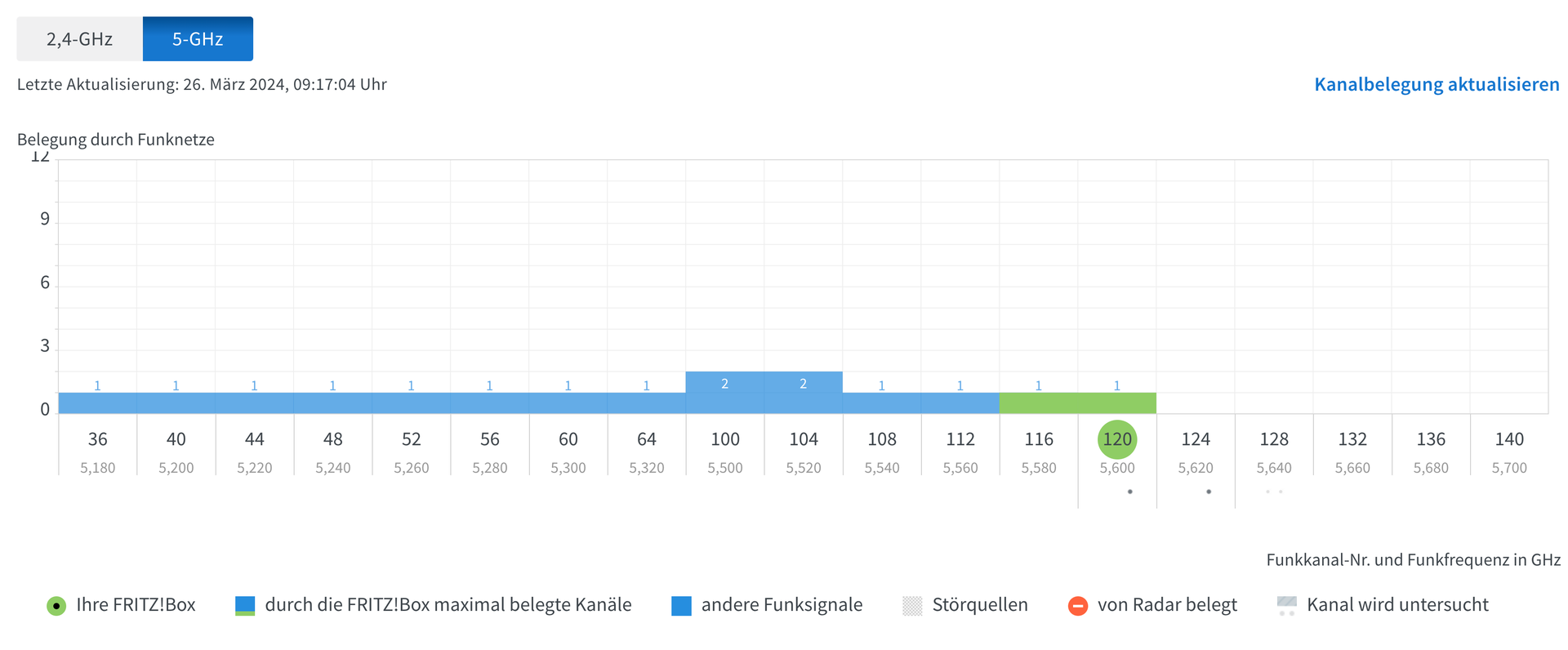

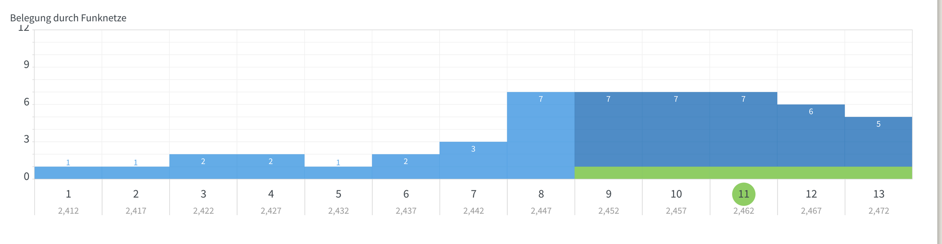

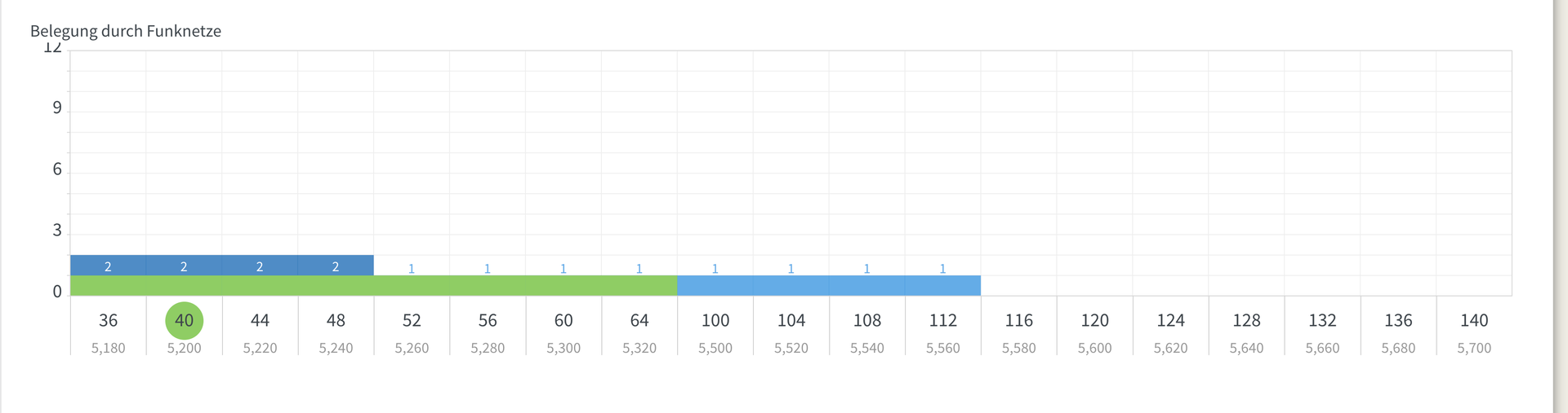

    Man sieht, dass deine Box nur 2 Kanäle belegt. Ist das Absicht? Und fremde Netze gibt es auch im gleichen Bereich, die offenbar signifikante Störungen erzeugen.

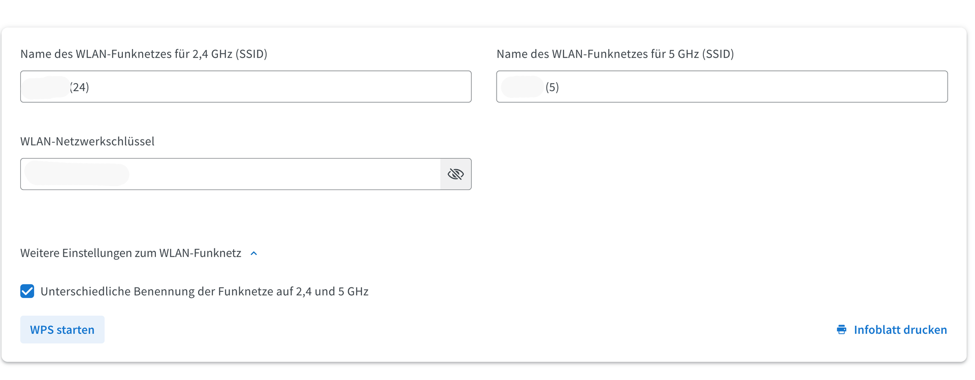

    Die Hilfeseite von AVM, die Du verlinkt hast, zeigen ja schon einige Sachen die man verändern sollte. zB sollte die
    SSID bei beiden Frequenzen gleich sein
    Funkkanal-Einstellungen auf automatisch setzen
    Dann sollte man herausfinden was da stört...
    Wie gesagt, bereits alles gemacht.
    Die Box ist auf automatisch eingestellt. Die "fremden Signale" welche Du hier siehst, stammen eher von den Geräten, welche mit der FritzBox verbunden sind. Ansonsten wäre meiner Meinung nach der Ausschlag nicht immer gleich zur Sendeleistung.
    Das sieht im Screenshot aber nicht so aus... da ist bei "unterschiedliche Namen für 2,4 und 5Ghz " ein Haken drin

    Merlin_GF Richtig, weil es für mein Szenario so nicht funktioniert. Ich benötige unterschiedliche SSIDs. Dies führt sonst bei vielen Endgeräten zu richtigen Problemen. Zu Testzwecken hatte ich das angehackt, war aber dasselbe Ergebnis.
    Wenn das Netz sauber aufgebaut ist, dann benötigt man definitiv keine unterschiedlichen SSIDs. Das ist der sichere Beweis, dass bei dir irgendwo so richtig der Wurm drin ist. Welche Probleme gab es denn, und mit welchen Endgeräten?

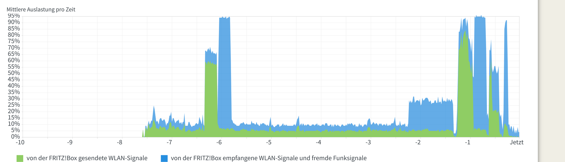

    Die Sendeleistung siehst du da ja gar nicht, lediglich die Bandbelegung. Ob das deine lokalen Geräte oder andere Störquellen waren, ist ebenfalls nicht zu erkennen. Das kannst nur du beurteilen, ob du in der Zeit starke Übertragungen laufen hattest.
    Was aber zu erkennen ist, sind die 40 MHz Kanalbandbreite, die die Box nur belegt. Das erklärt jedenfalls deine schlechte Bandbreite. Und die kann man meines Wissens nur über bestimmte Einstellungen erzwingen, die du trotz der Bitte, alle Einstellungen zu posten, nicht gezeigt hast.
    Ja, kann ich Dir sagen, dass das meine Geräte waren.

    Wenn du die Performance misst, dann gegen 2,4 oder 5 GHz?
    Das kannst du ja anhand der verschiedenen SSIDs gut testen.
    Ansonsten mal mit Hilfe von Tools wie WiFi Analyzer die Situation am Endgerät beobachten.

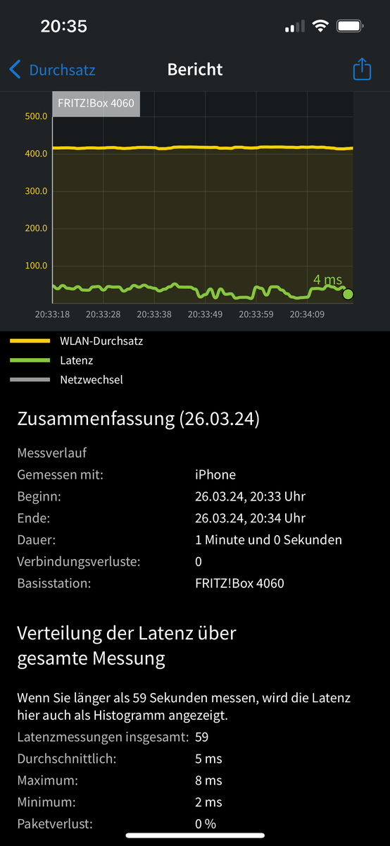

    • 26. März 2024 um 16:10
    Zitat von yfain
    Z.b. kannst Du Homepods nicht mit dem 5GHz-Netz betreiben und diese auch nicht einrichten, wenn Deine Namen der Netze gleich sind.
    Das ist definitiv falsch, und gegenteilige Berichte gibt es sogar hier im Forum (und in beliebigen anderen Foren).
    Zitat von yfain
    Hat ja bisher auch immer super funktioniert ohne jegliche Einschränkungen.
    Wenn ich deine Beiträge lese, dann funktioniert relativ wenig "super und ohne jegliche Einschränkungen".
    Zitat von yfain
    Wenn die eine deutlich erhöhte Datenrate zur Verfügung stellen können, ist die Fritzbox hier einfach der Flaschenhals und nicht irgendwelche Einstellungen.
    Nein, der Schluss ist falsch. Dass das AVM Equipment nicht das Nadelöhr sein kann, erkennt man ja schon am Upload. Sowohl die Wifi-Verbindung als auch die Anbindung kann also mehr als 300 MBit/s übertragen.
    Man wird vielleicht nicht das volle 1 GBit/s hinbekommen, aber mehr als 300 MBit/s im Downstream wird man hinbekommen, wenn der Upload 600 MBit/s liefert. Man muss es nur richtig angehen. Eins ist aber sicher: Mit 40 MHz Kanalbandbreite kann es nicht klappen. Da musst du auf jeden Fall ran. Das kann u.a. durch Änderungen an der Konfigurationsdatei erfolgen, es ist also denkbar, dass du dafür einen Reset auf Werkseinstellungen machen musst.
    1.004
    4.069
    • 26. März 2024 um 16:44
    Selbst ein 1200 AX im Nachbarraum erreicht bei mir über 900 Mbps. Und ich denke, die 5590 wird keine schlechtere Antennenkonfiguration haben, aber das müsste ich genauer nachschauen.
