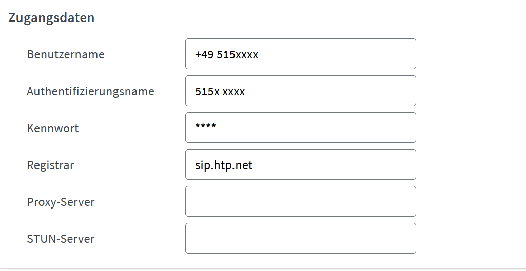

Nach Umstellung von DSL auf Glasfaser bringe ich die Telefonie mit der Fritzbox Fiber 5590 nicht zum Laufen. Die Einrichtung eigener Telefonnummern klappt einfach nicht. htp leistet keine Unterstützung. AVM kann auch nicht helfen. Hat jemand (erfolgreiche) Erfahrung mit Glasfaser-Fritzbox und htp?

Wichtig: KEINE 2te PVC-Verbindung einrichten (VLAN10 ist veraltet!). Telefonie läuft mit sip.htp.net, Verbindung per bestehende Internetverbindung (VLAN 22).
Im Kundencenter hast du das SIP-Kennwort. Pro Rufnummer hast ein eigenes Kennwort.
Ein neuerlicher Versuch war tatsächlich erfolgreich. Vielleicht nur ein dummer Tipfehler.
Vielen Dank für die Unterstützung

+49 ist falsch im Benutzernamen.. und Leerzeichen auch nicht korrekt.
Benutzername und Authentifizierungsname sollten "05156123456789" sein.

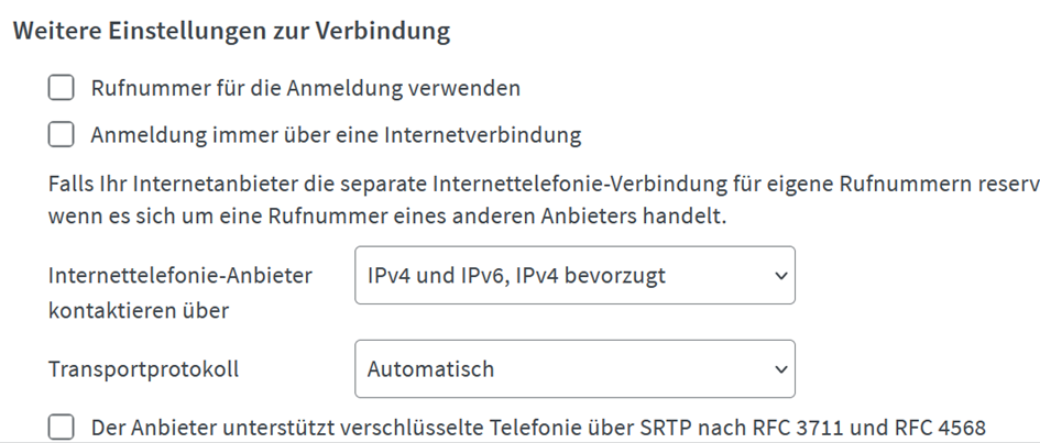

Haken bei "Rufnummer für die Anmeldung verwenden". setzen.

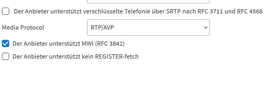

Es gibt kein Profil.. du musst ein neues erstellen. Siehe Screenshot, was man dann füllen muss.
