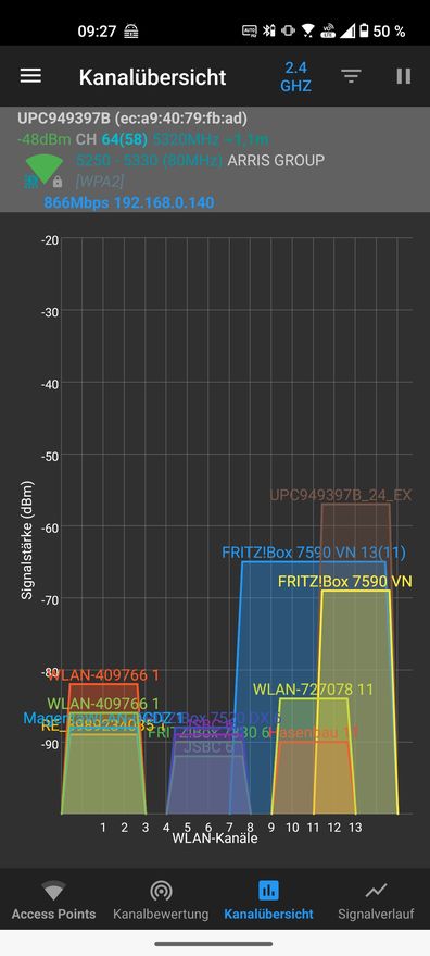

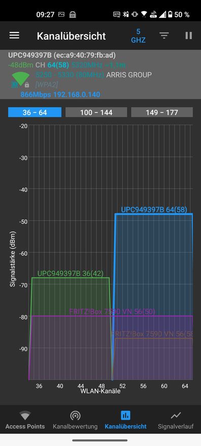

    ich hätte eine Frage an die FritzBox nutzer: sind die Kanalbreiten standardmäßig auf "asozial" eingestellt (40 MHz auf 2.4 GHz und 160 MHz auf 5 GHz), oder denken meine Nachbarn, dass die alleine auf der Welt sind? Besonders auf 2.4 GHz ist es sinnfrei.
    Ich versuche gerade die Probleme mit meinem funk-Subwoofer zu lösen und wenn ich so was sehe ärgere ich mich halt. /rant over.
  • Teils, teils. Bei 2.4 GHz kann man es einstellen, bei 5 GHz entscheidet die Box allein auf Basis der Umgebung.
    Darüber hinaus bleibt nur ein händischer Eingriff in die Konfigurationsdatei.
  • Ja, solche Dinger machen sehr viel Ärger im WLAN. Ich vermute, die Anschaffung wirst du noch bereuen, wenn du im Umfeld der Soundbar auch WLAN nutzen willst. Proprietäre Funker im 2.4 Ghz Band sind die Hölle.
    Ansonsten sieht die Kanalverteilung weitestgehend ok aus. Es stellt sich die Frage, was dieses UPC Netz ist und warum es sich ausgerechnet auf Kanal 13 klemmt. Da gäbs andere Kanäle, die wären besser. Alle anderen Netze sind unterhalb von -80 dBm und damit irrelevant. Damit macht die Kanalverteilung Sinn und wird auch keine größeren Probleme bereiten, bis eben auf das UPC Netz, dass sehr ungeschickt platziert ist.

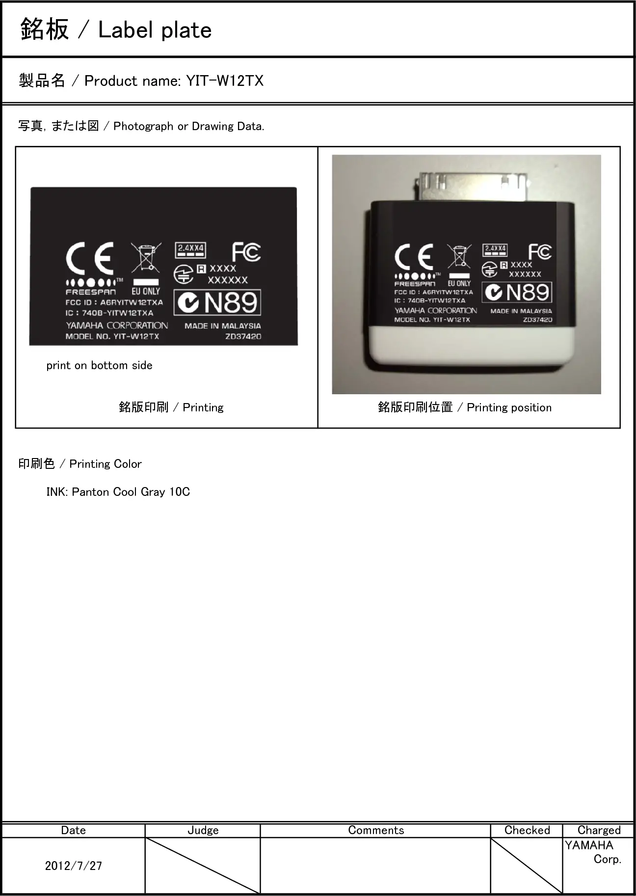

  • Mit ein bisschen suchen findet man ein FCC Dokument zu dem Gerät:
    FCC ID A6RYITW12TXA Wireless Transmitter for iPod by Yamaha Corporation
    FCC ID application submitted by Yamaha Corporation for Wireless Transmitter for iPod for FCC ID A6RYITW12TXA. Approved Frequencies, User Manuals, Photos, and…
    fccid.io
    Daraus geht hervor, dass es das gesamte 2.4 GHz Band nutzen kann, auch durchaus rauf bis 2,47 GHz (weshalb der Hinweis, ein hohes WLAN Band zu nutzen, sinnlos ist). Tests wurden bei 2406, 2436 und 2466 MHz gemacht, was vielleicht Kanal A, B und C sein könnten. Demnach würde der Kanal bei 2466 MHz voll in dein WLAN schlagen. Wenn das Kanal C ist ...

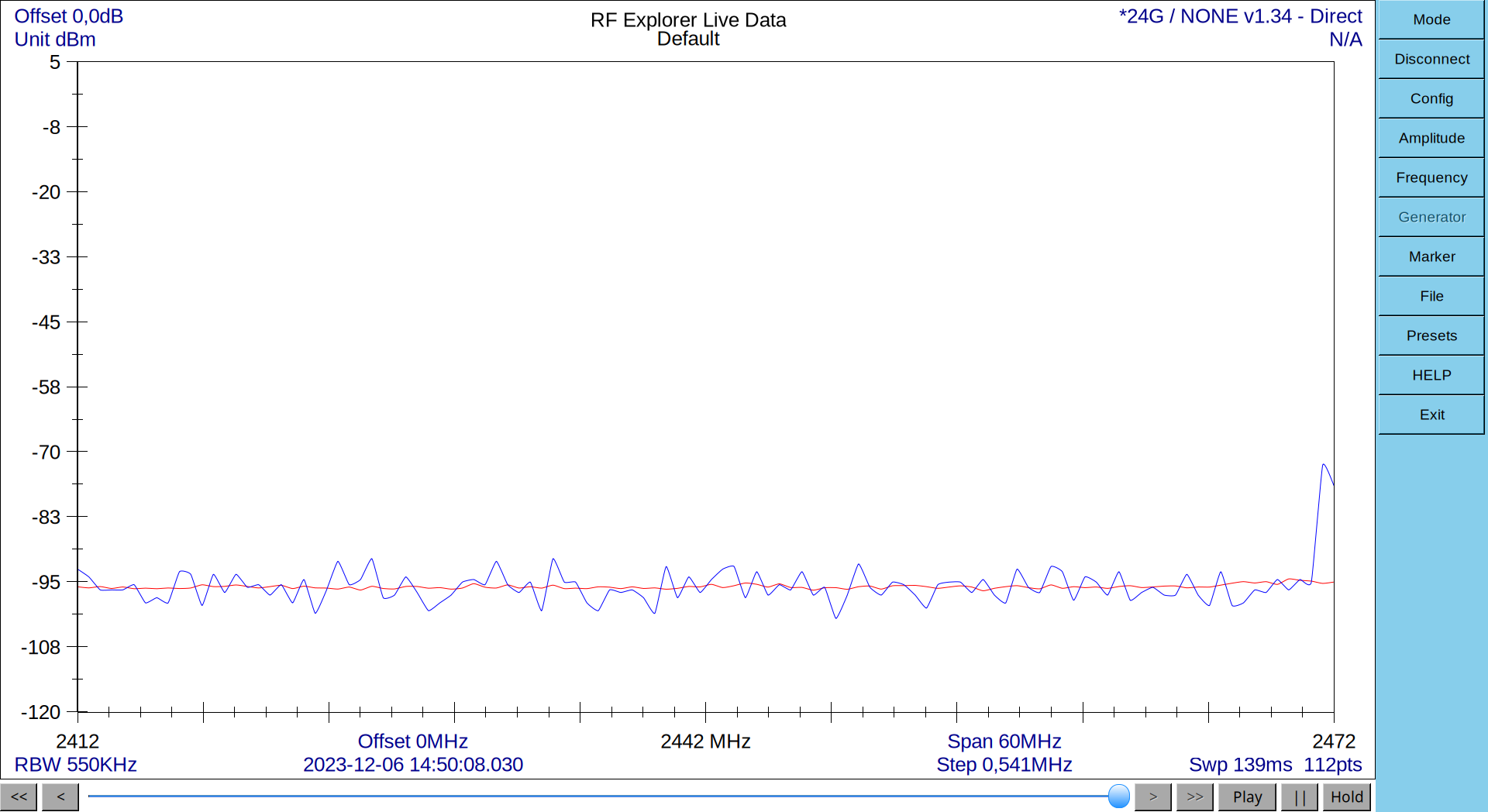

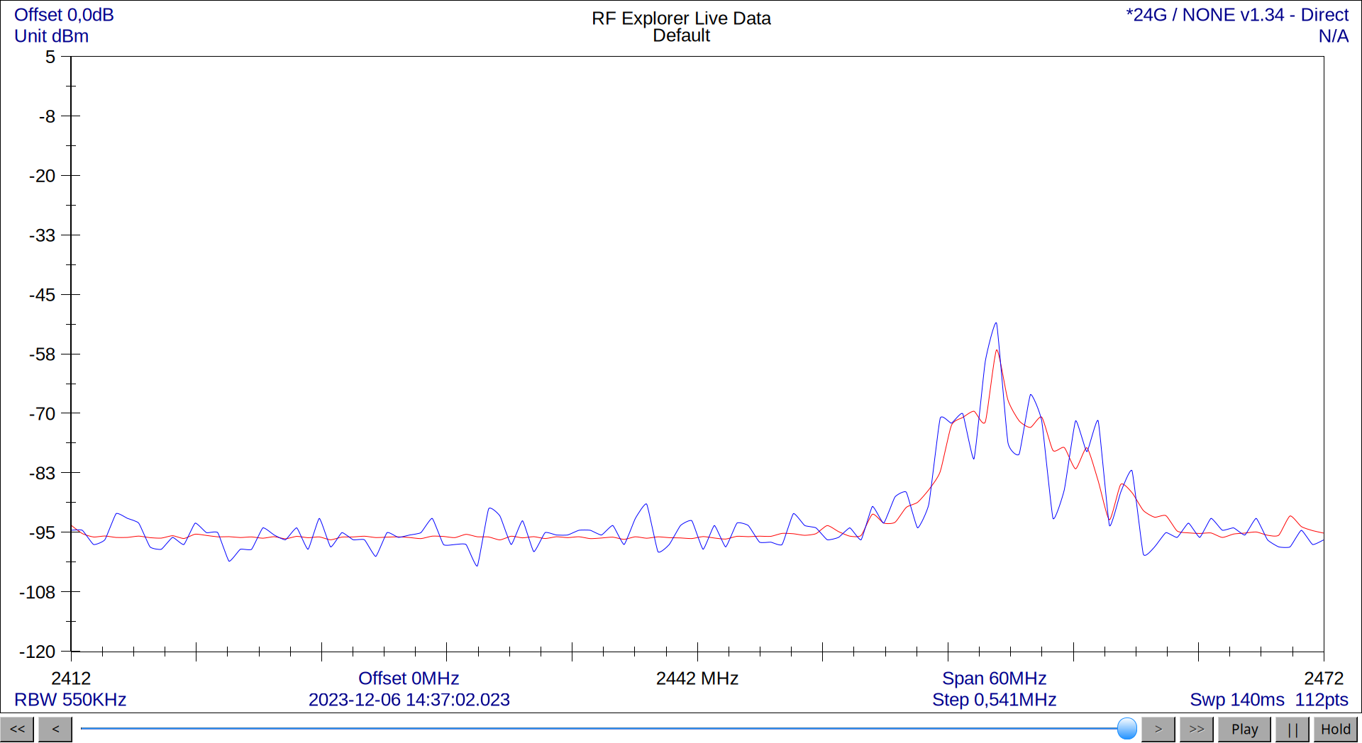

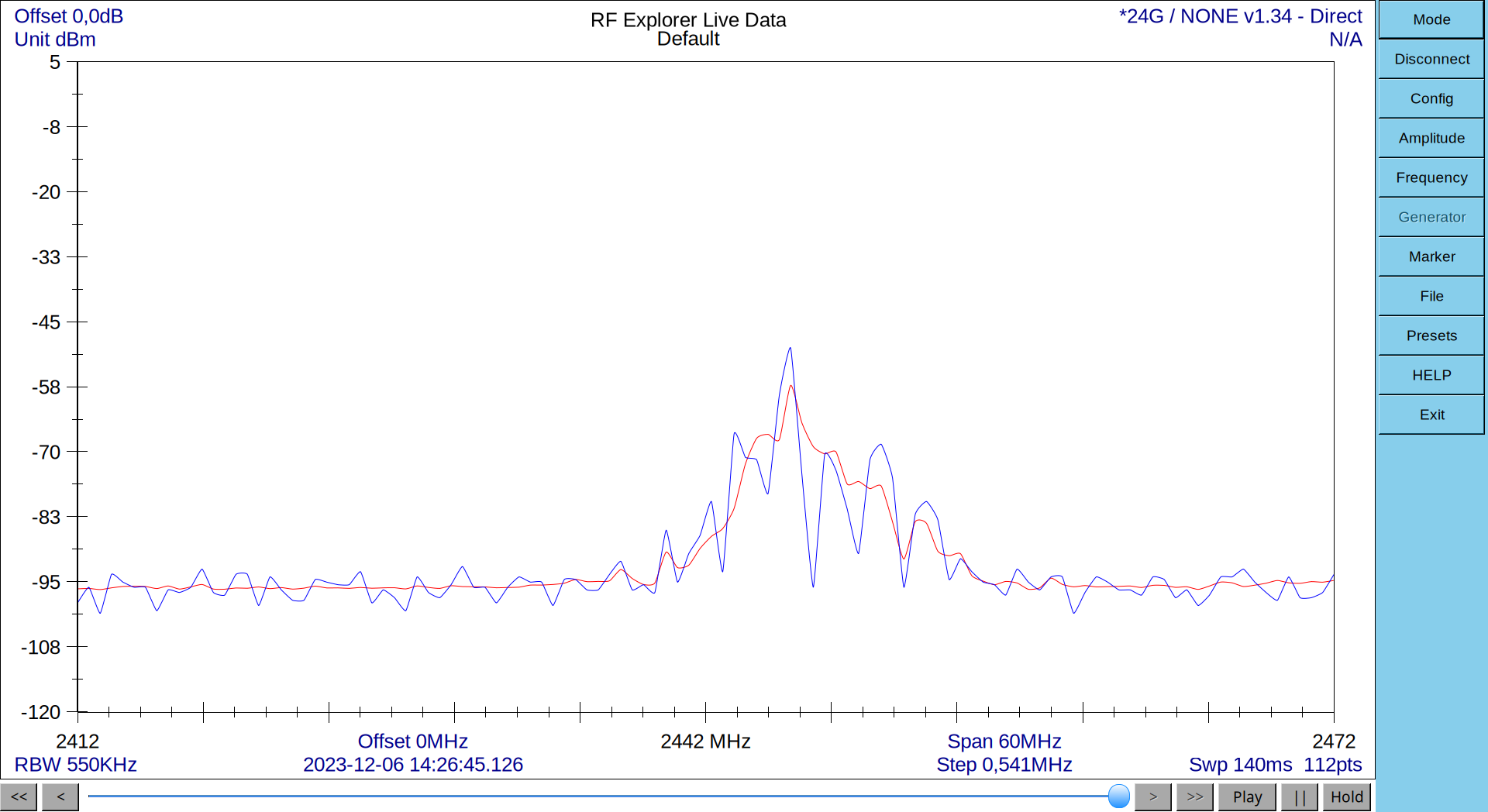

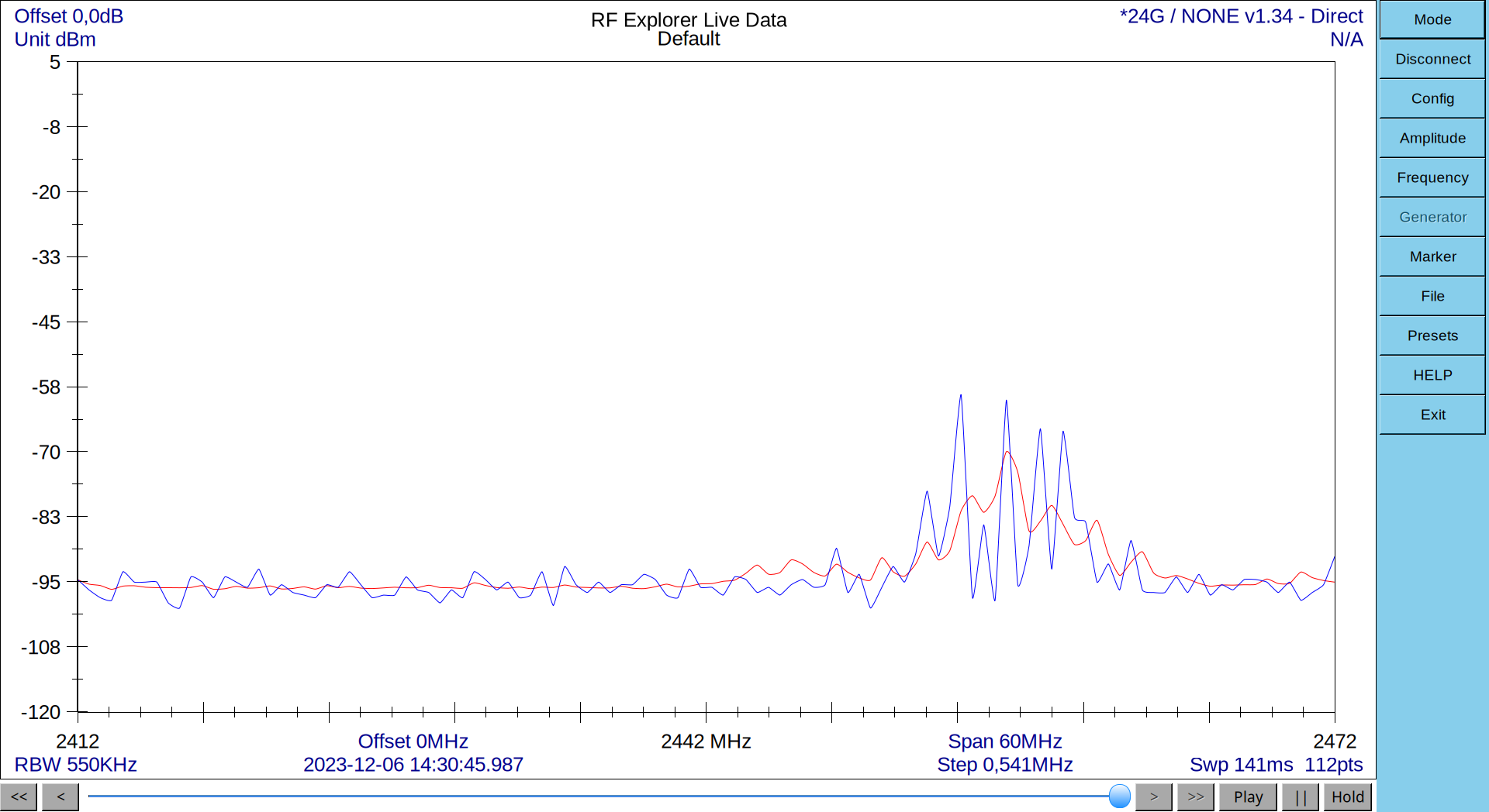

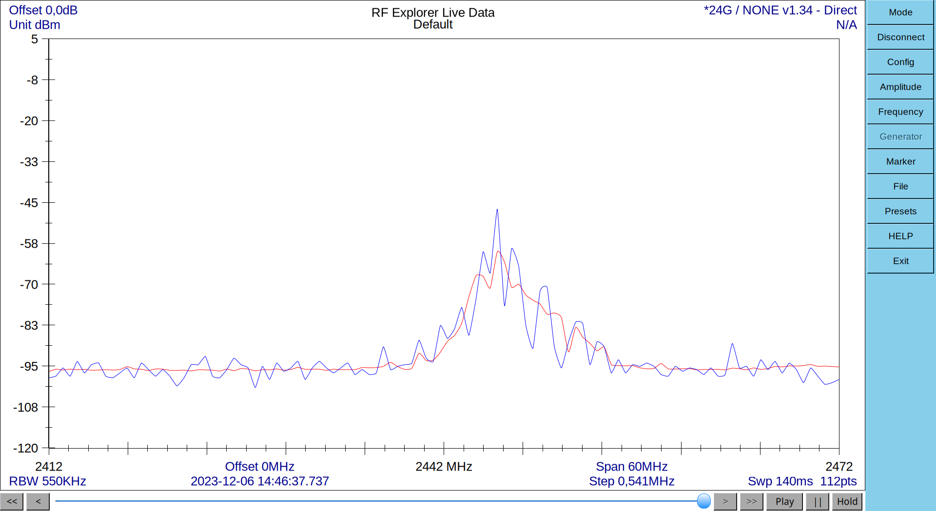

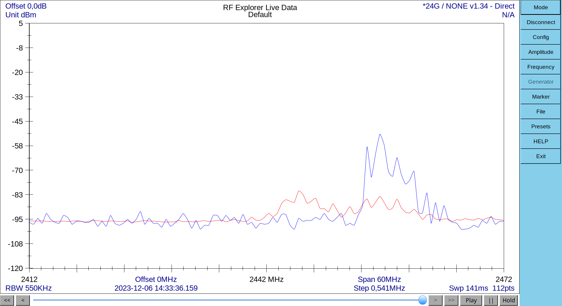

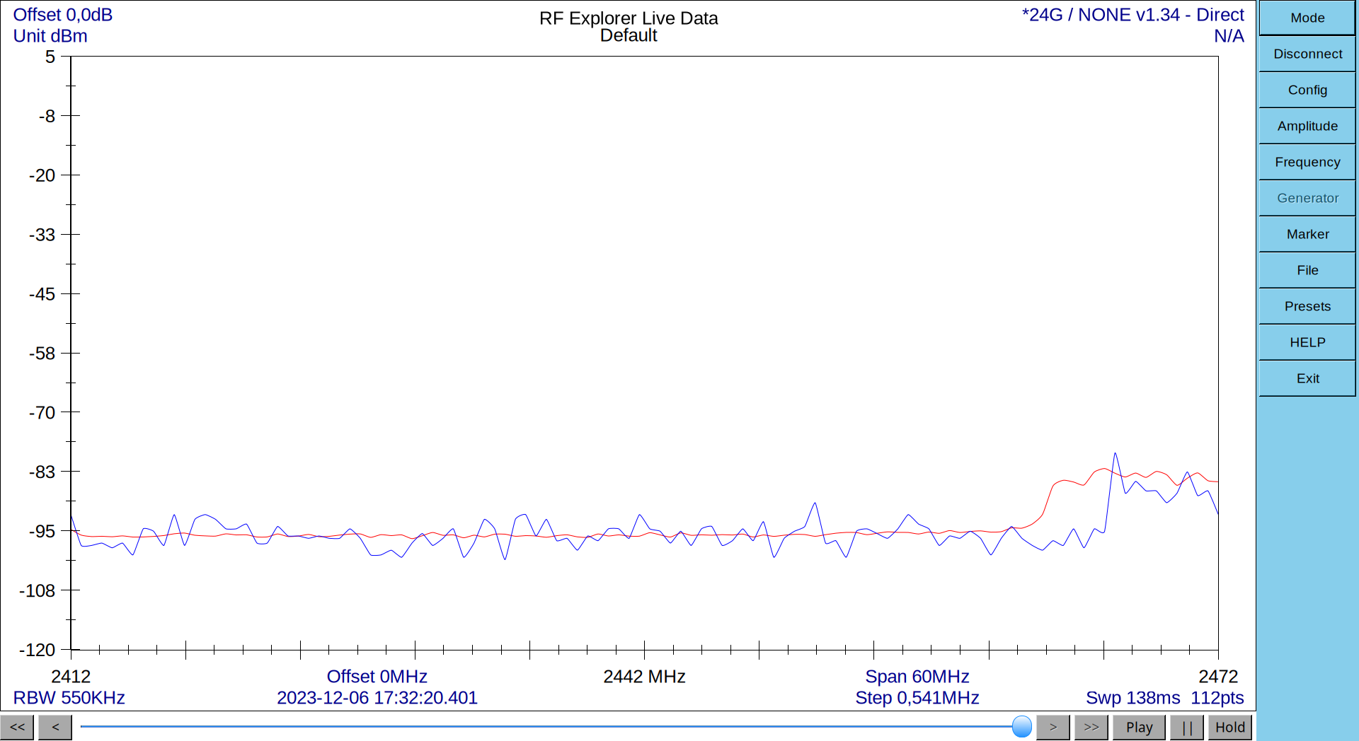

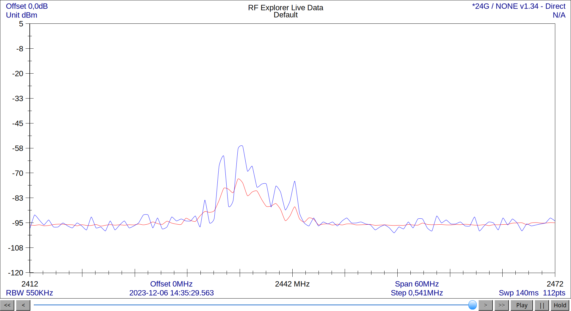

  • So, der Analysator ist angekommen. In der Tat sieht man die Datenübertragung. Es handelt sich scheinbar leider um ein Hopper, es werden 3 bis 4 Frequenzen getestet bis die Übertragung endgültig startet. Ein Unterschied zwischen B und C Gruppen lässt sich leider nicht feststellen. Ohne Übertragung ist es fast total still, an dem Fritzbox von den Nachbarn oder meinem liegt es also nicht. Hier ein paar Bilder für interessierte:
  • Das kann eigentlich kein Hopper sein, denn das System arbeitet mit mindestens 20 MHz Kanalbandbreite. Hopper arbeiten so bei ca. 1 MHz und wechseln auch einige tausend Mal pro Sekunde die Frequenz (Bluetooth z.B. 1600 Mal). Das sieht dann in einem solchen Analysator in Echtzeit aus, als ob das gesamte Band benutzt wird, weil man die einzelnen Hops nicht erkennt.
    Komisch ist, dass der untere Bereich des Bandes gar nicht benutzt wird. Die Empfehlung lautete doch, einen möglichst hohen WLAN Kanal zu nutzen. Aber genau da gibt es Kollisionen.
    Hast du dir mal WLAN oder Bluetooth mit dem Ding angesehen?
  • OK, dann war ist opper ein falsches Begriff. Was ich sagen wollte: es sieht aus, als ob unabhängig von der gewählten Gruppierung einige Frequenzen geprobt werden - es zeigen sich für ein kurzes Augenblick Peaks (heißt es so auf Deutsch?) auf einigen Frequenzen. Erst wenn eine Stabile Verbindung zustande kommt, bleibt der Peak überwiegend stabil. Manchmal wandert dieser aber auch auf andere Band während die Musik spielt und Ton übertragen wird. Wenn man die Kennung nur auf dem Subwoofer ändert, verschwindet der Peak sofort. Es wird also nicht gefunkt ohne sicherzustellen, das der Empfänger hört.
    Mit den C Kennungen kann man den Peak auch beobachten, auch wenn kein Ton aus dem Subwoofer kommt. Die Verbindung kommt also zustande und es wird gefunkt.
    Einmal habe ich etwas mehr in die Richtung von 2400 MHz beobachtet, System scheint aber in der Tat Vorliebe für höhere Frequenzwerte zu haben. Total gegen die Anleitung ;)
    WLAN auf Kanal 13 mit Laptop direkt daneben und AP zwei Stockwerke höher sieht wie in dem Anhang aus.
