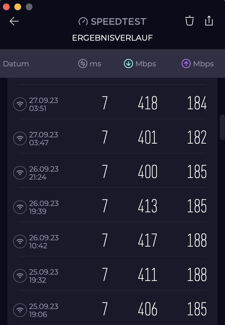

    Anfangs ist man natürlich neugierig und so habe ich etliche Speedtets abgefeuert. Dabei machte mich stutzig, dass zwar der versprochene Download jedesmal erreicht bzw. sogar leicht übertroffen wurde. Die Uploadgeschwindigkeit blieb jedoch meist 15 Mbit hinter den erwartungen zurück. Nicht kriegsentscheidend aber komisch.

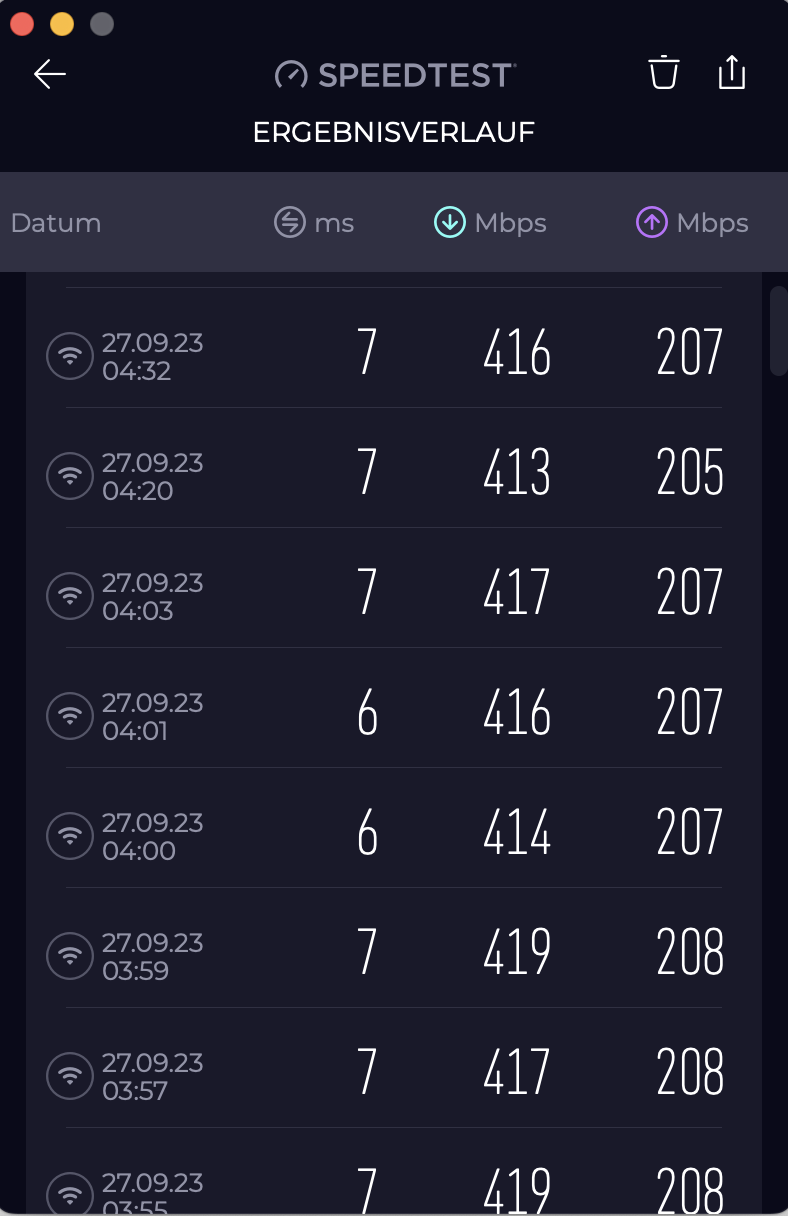

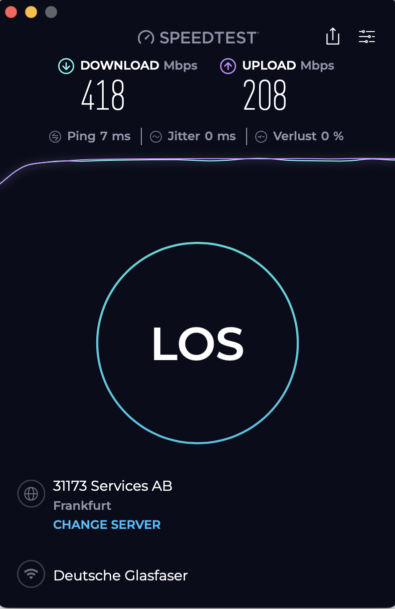

    Heute Nacht war ich irgendwie schlaflos und habe ein bisschen mit den Speedtests rumgespielt, gleiches Ergebnis wie oben. Aus Spielerei habe ich dann einfach mal die Werte des Traffic Shapers auf 500 und 250 eingestellt ... und siehe da:
    Nun passt das Ergebnis perfekt. ich kann es auch tagsüber genau so reproduzieren, hatte also nichts mit der nächtlichen Uhrzeit zu tun.

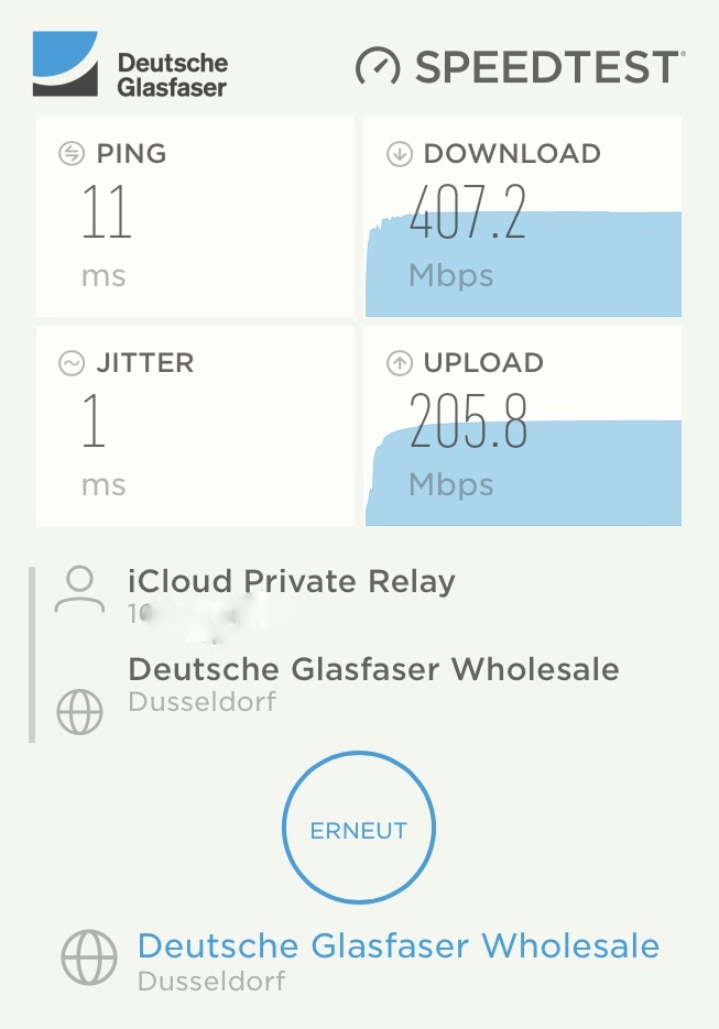

    Bei mir sieht es via WLAN mit der 400/200 Einstellung des Traffic-Shapers an einer 5530 Fiber (direkt an der Faser angeschlossen) so aus:
    Ich weiß allerdings nicht, ob der AVM Traffic-Shaper mit absoluten Zahlen agiert oder lediglich mit dem Verhältnis von Up- und Download oder sogar mit beidem.
