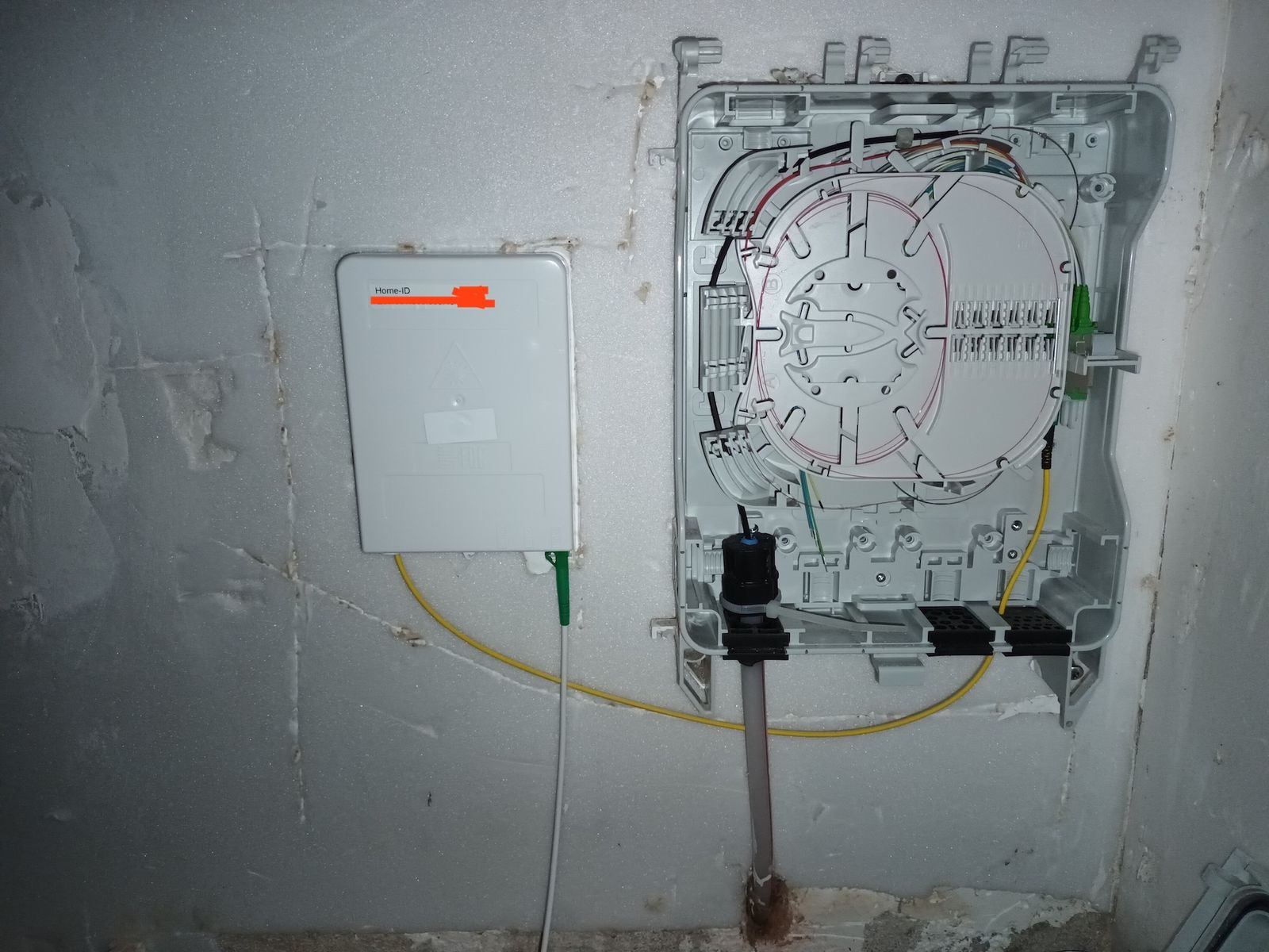

Ich dekoriere um. Kann ich diese Boxen von der Wand entfernen?
  • sandbag5343
  • 12. September 2023 um 20:50
  • sandbag5343
    In der Mitte befindet sich ein kleiner Aufkleber, der vermutlich die Schraube abdeckt. Darf ich den Aufkleber entfernen und die Box von der Wand entfernen?
    Ich möchte nur eine neue Tapete dahinter anbringen und sie dann wieder an der gleichen Stelle anbringen.

    Grundsätzlich nicht, da der große und kleine, linke Kasten zum Netz des Providers gehört und er die Hoheit darüber hat.
    Zwischen dürfen und können gibt es jedoch einen inhaltlichen Unterschied.

    Gut, wenn es sonst nicht großartig anders platziert werden soll, wird das schon gehen.
    Wenn dir dabei was kaputt geht, wird man es dir vielleicht in Rechnung stellen.

    Dass du es nicht machen darfst, hat HubeBube dir ja schon gesagt.
    Ein Techniker würde hergehen und den schwarzen Stecker/gelbes Kabel aus dem Hausübergabe-Kasten ziehen (vorsichtig, dass nichts knickt). Dann den Netzabschlusskasten aufschrauben, nachdem du dein Anschlusskabel abgezogen hast. Dann die Basis der Kästen losschrauben und den großen vorsichtig ablegen/Fixieren, ohne das das Kabel geknickt wird.
    Frage aus Interesse. An der Wand ist darunter eine Styropor-Tapete?
