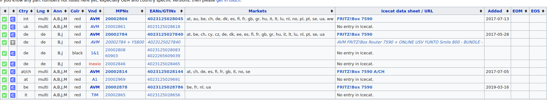

    • 17. August 2023 um 19:33
    iceman19761
    wie ist denn die Artikelnummer der Box. Steht auf dem Aufkleber unter der Box 20002xxx. Würde so eine gerne mal sehen ;)

    • 19. August 2023 um 12:55
    Wenn sie aber eine andere Nummer hat, geht das dann nicht so einfach. Daher fragte ich ja nach der Nummer

    • 19. August 2023 um 13:49
    Nein du kannst eine 7590 A1 (20002969) nicht einfach mit der DE Version 20002784 beschreiben.
    Die Recovery erkennt das ;)
    Bei den 1&1 Boxen ist das total egal ;)
    Was vielleicht gehen könnte die FW zu push auf die Box zu bekommen (freetz-ng)

    • 19. August 2023 um 14:19
    Entschuldigung, aber schaue bitte ftp.avm.de. Was stellst Du fest? Richtig, es wird nicht unterschieden! AX oder nicht AX mehr nicht. Was heißt das? Funzt!
  • silo81
    42
    • 19. August 2023 um 14:20
    Es gibt keine Boxen für Vodafone, 1&1, DG. Die sind alle gleich (Software), egal welche Revision es ist, die Firmware funktioniert dafür.

    • 19. August 2023 um 14:23
    NEIN, das geht halt nicht. Aber ich lasse dich mal in den glauben.
