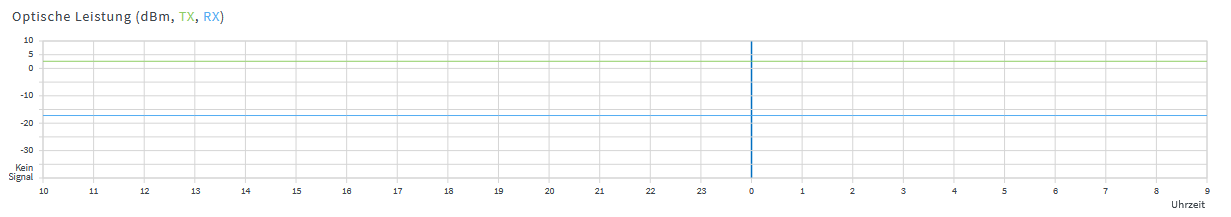

    Hallo Zusammen,
    ich habe keine Ahnung, ob das hier eine gute Signalqualität ist, oder einfach nur "normal", oder "schlecht"...
    Woran kann ich das sehen?
    Mein 300/150 Tarif wird auf jeden fall zu 100% erfüllt.
    Danke euch für Info.

    Na, zum Beispiel, in dem du deine Werte mit den hunderten von Screenshots aus diesem Forum vergleichst. Außerdem sind die Grenzwerte aus dem Datenblatt der Transceiver immer ein guter Hinweis: Liegst du eher an der Grenze? Oder ein Stück davon weg im grünen Bereich?

    Der Wertebereich für valide Signalstärken ist abhängig von der verwendeten Technik/Topologie (AON, GPON, XGS-PON). Der Provider spielt da nur eine untergeordnete Rolle.
    Die Verwendung der Forensuche hätte diesen Thread überflüssig gemacht!
    RE: Dämpfung am Telekom Anschluss
    Mir fehlen in deinem Post die Angabe der Topologie, das Vorzeichen des Wertes und ob das Angaben von Sende (Tx) oder Empfangsrichtung (Rx) ist. Absolut sagen die Werte erst einmal gar nichts aus. Ich nehme hier beispielhaft die Angaben der Glasfaserfritzboxen AVM 5530/5590 bzw. das des SFP(+)-Modules. In Ordnung sind folgende Wertebereiche:
    GPON
    Rx: 1490 (mit Filter) [-3 bis -28 dBm] / Tx: 1310 [0.5 bis 5 dBm]
    XGS-PON
    Rx: 1577 [-8 bis -29 dBm] / Tx: 1270 [5 bis 9 dBm]
    AON
    Rx: 1480-1580 [-3 bis -23…

    Danke für die Info. - Dann weiss ich jetzt, dass mein Anschluss innerhalb des Rahmens liegt. :)
