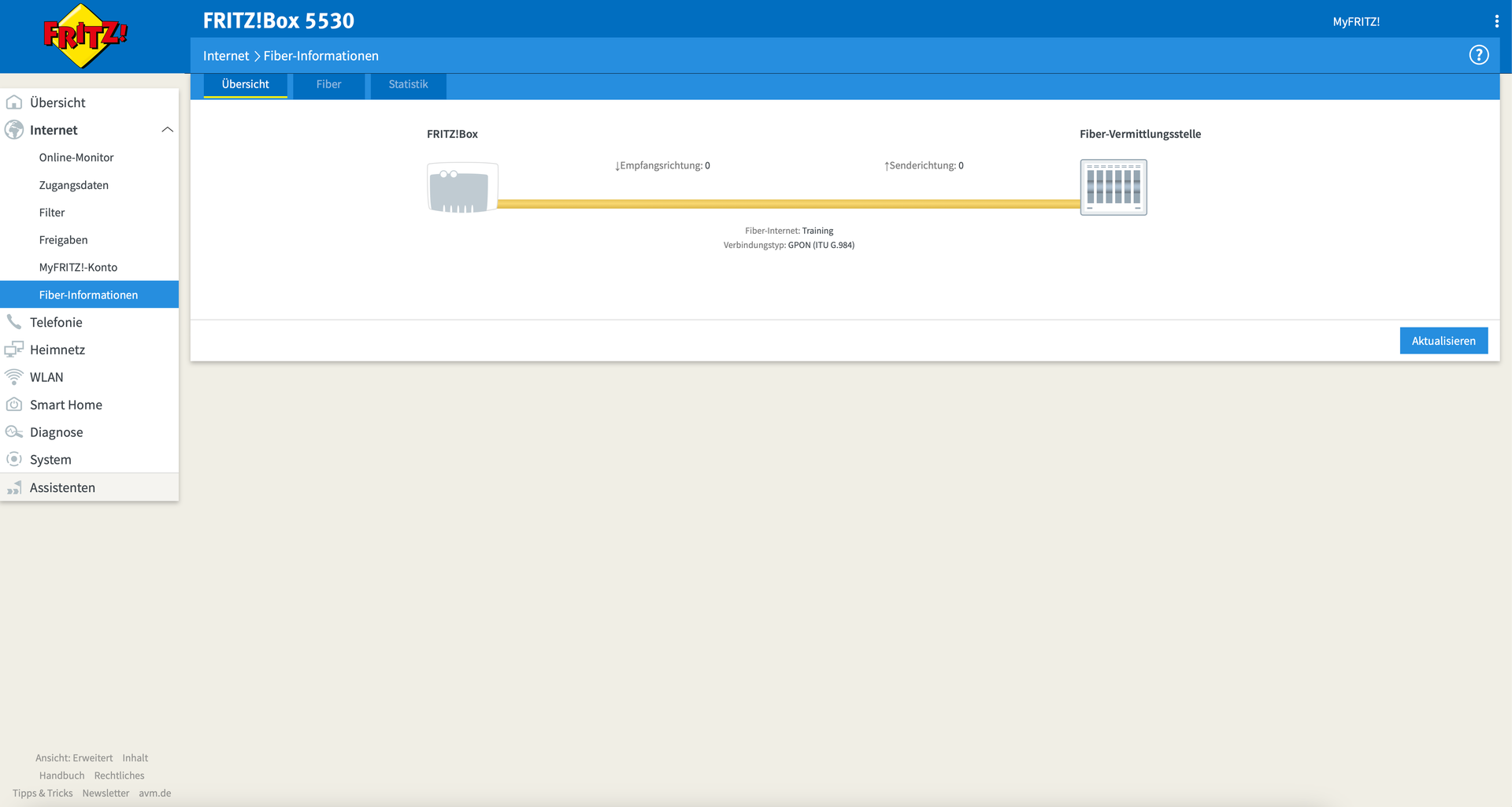

    Wir sollten letzte Woche Freitag unseren neuen (auch neu erschlossenen) Glasfaseranschluss bei der EWE aktiviert bekommen.
    Die FritzBox ist seit Freitag im Modus Training.
    Wir bekommen nur ständige SMS, dass die Aktivierung fehlgeschlagen sein und wir uns melden sollen.
    Der Technische Support weiss auch nicht mehr weiter und die wollen jetzt ein Techniker rausschicken, was laut deren Aussage der 12.April ist.

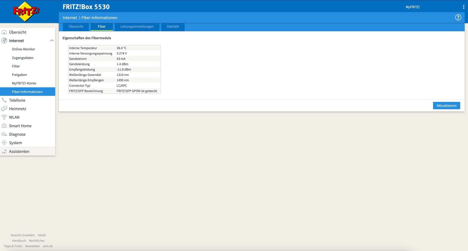

    - Sende- und Empfangsleistung mit Support geprüft (Sendeleistung: 1.4 dBm, Empfangsleistung: -12.1 dBm)
    - FritzBox Modul geprüft
    - Modem-ID geprüft

    Wenn die Box nicht aus dem Training herauskommt, dann bedeutet das, dass die Verbindung zur Infrastruktur nicht aufgebaut werden kann, obwohl ein optisches Signal anliegt. Bei GPON ist es so, dass die Infrastruktur dein Modem ins Netz lassen muss. Bei diesem "Onboarding" genannten Vorgang werden der Infrastruktur die Parameter deines Modems mitgeteilt. Deshalb der Abgleich der Modem-ID seitens EWE. Da scheint es zu haken. Grund dafür kann auch ein Verkabelungfehler sein. Von daher ist ein Technikerbesuch schon angemessen, der sich das ansieht.
    Ja, das ist nervig, vor allem übers lange Wochenende. Aber ich fürchte, da führt kein Weg dran vorbei.

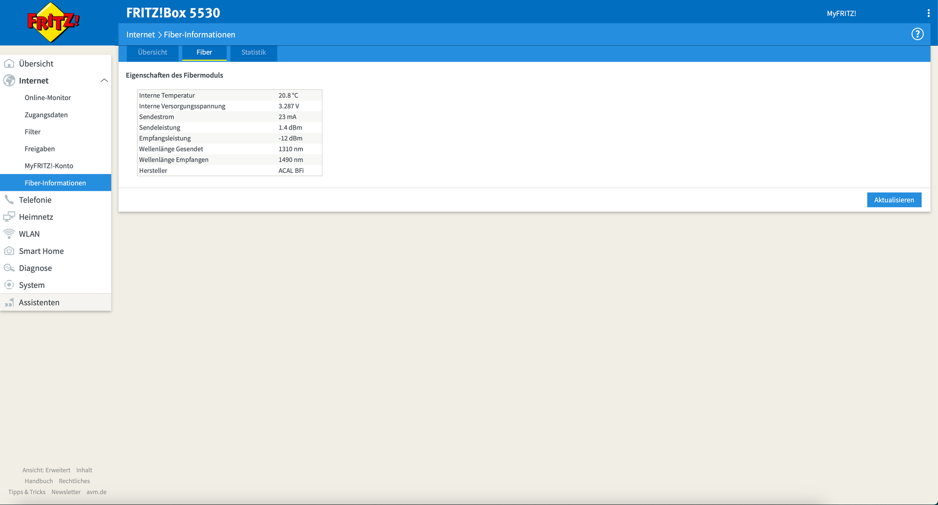

    Mich irritiert etwas das "ACAL BFi" in den Fiber Informationen. Bei den 5530/5590er zeigt der in der Regel immer den Connector Type und "Fritz!SFP Bezeichnung" an, wenn der das SFP-Modul korrekt erkennt.
    Ein defekt des SFP-Moduls im Upstream würde zumindest erklären, warum der OLT die Fritz!Box nicht sieht und die Registrierung deswegen fehlschlägt.

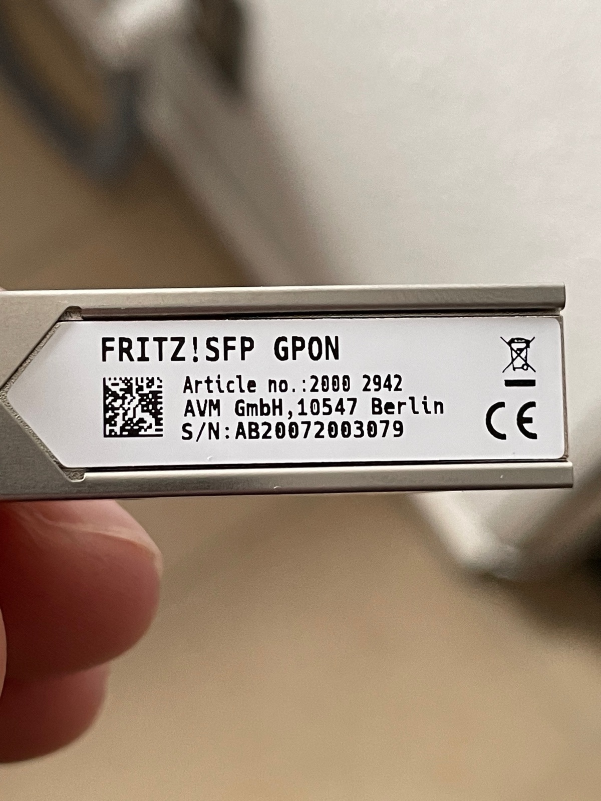

    Kannst du ein Foto vom SFP-Modul schicken?

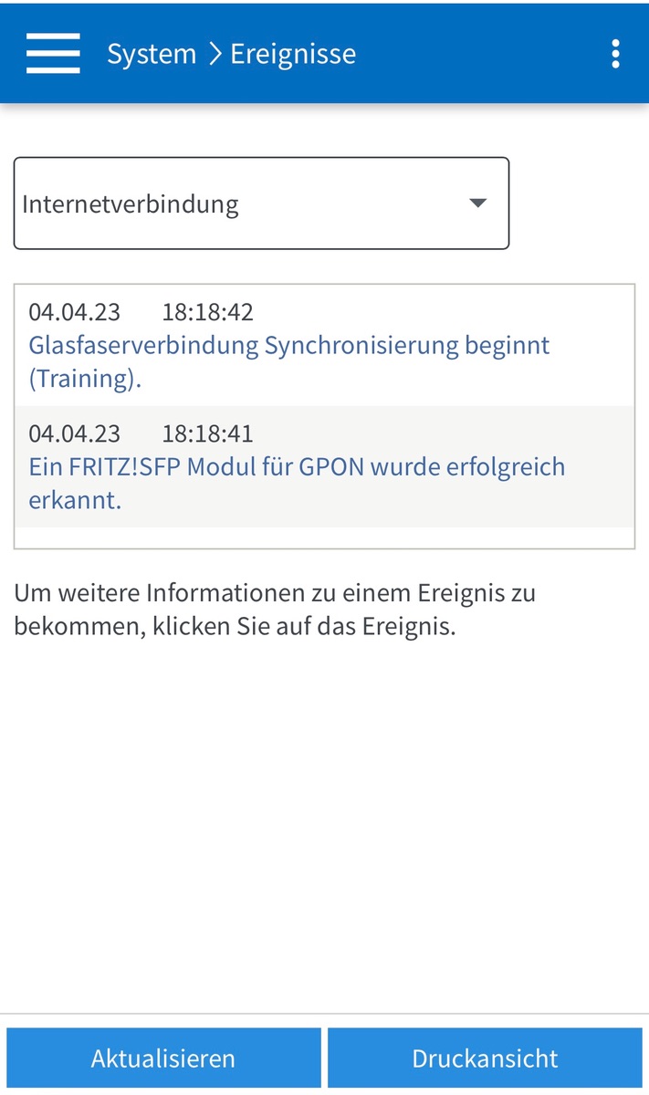

  • workstation
    • 4. April 2023 um 19:40
    Laut Ereignisse wurde es erkannt. Nicht wundern, dass das Training laut Bild heute erst begonnen hat. Ich musste für den Support (mal wieder ;) ) einen Neustart machen.

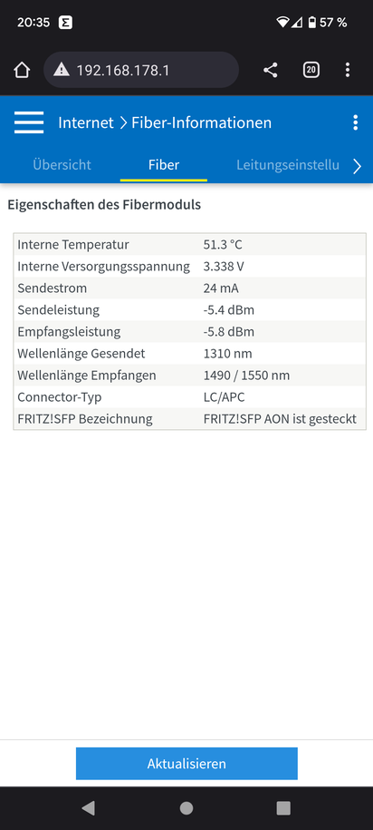

  • James
    418
    • 4. April 2023 um 20:41
    Wäre es möglich dass EWE ein modifiziertes FritzOS verwendet? Die Rubrik "Hersteller" gibt es bei mir in den Fiber Informationen nicht. Die 20 Grad am Modul finde ich auch komisch das ist ja gerade Raumtemperatur heißt also das Teil verrichtet keine Arbeit.
  • Waishon
    45
    120
    • 4. April 2023 um 20:46
    James EWE nutzt das Standard Fritz!OS. Sah auf EWE Boxen bisher immer so aus wie auf deinem Screenshot.
    Das Hersteller habe ich nur dann gesehen, wenn man ein nicht unterstütztes SFP-Modul in die Fritzbox steckt. Konkret war es bei mir ein Fritz XGS-PON Modul in einer Fritz!Box 5530 mit älterer Firmware, die das XGS-PON Modul noch nicht kannte.

    Dann liegt es doch nahe das es mit dem SFP Modul ein Problem gibt.

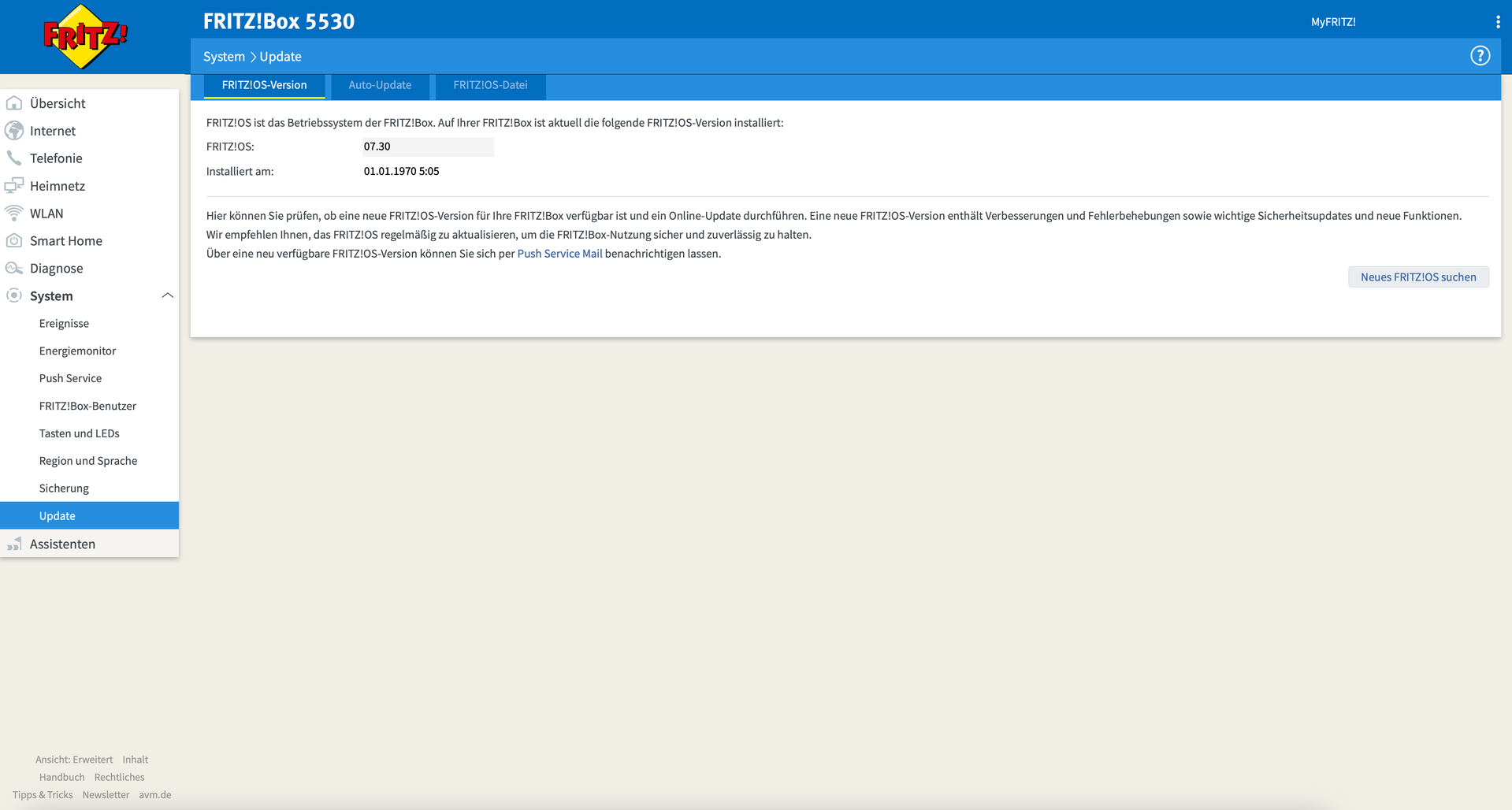

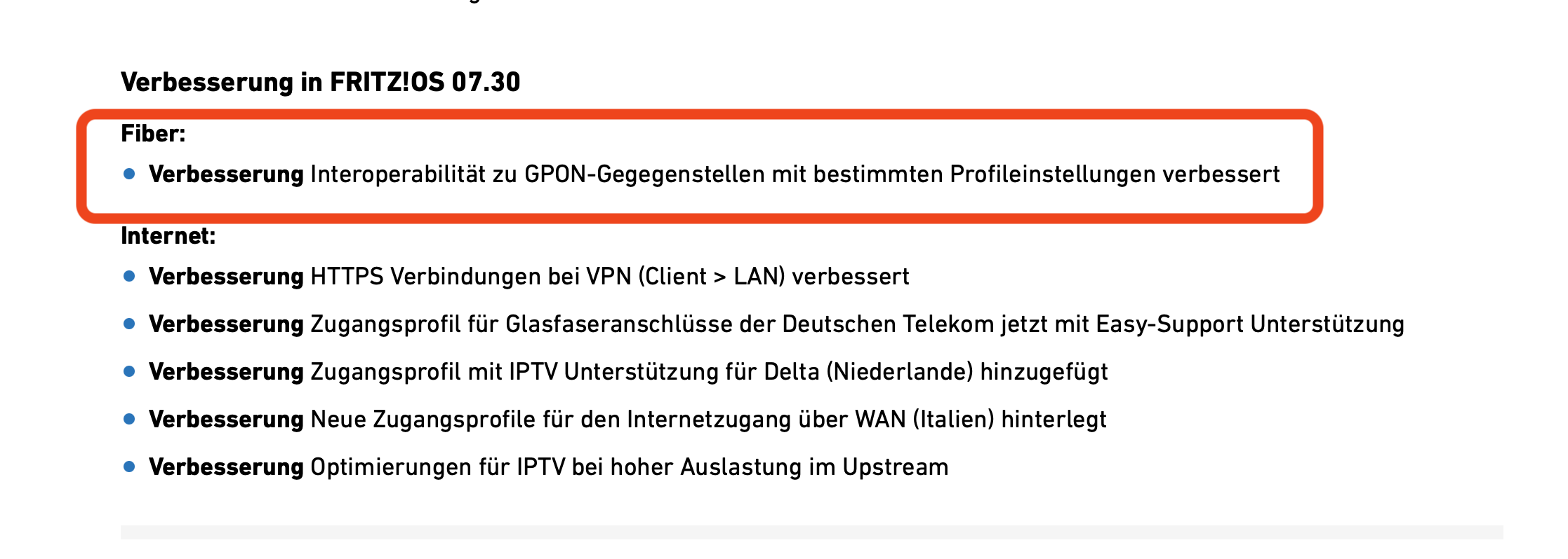

    So liebe Freunde,

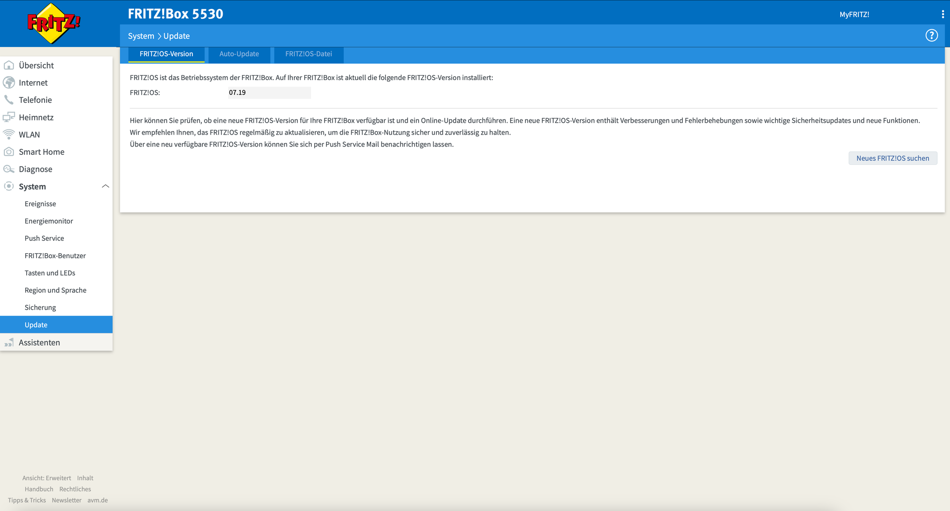

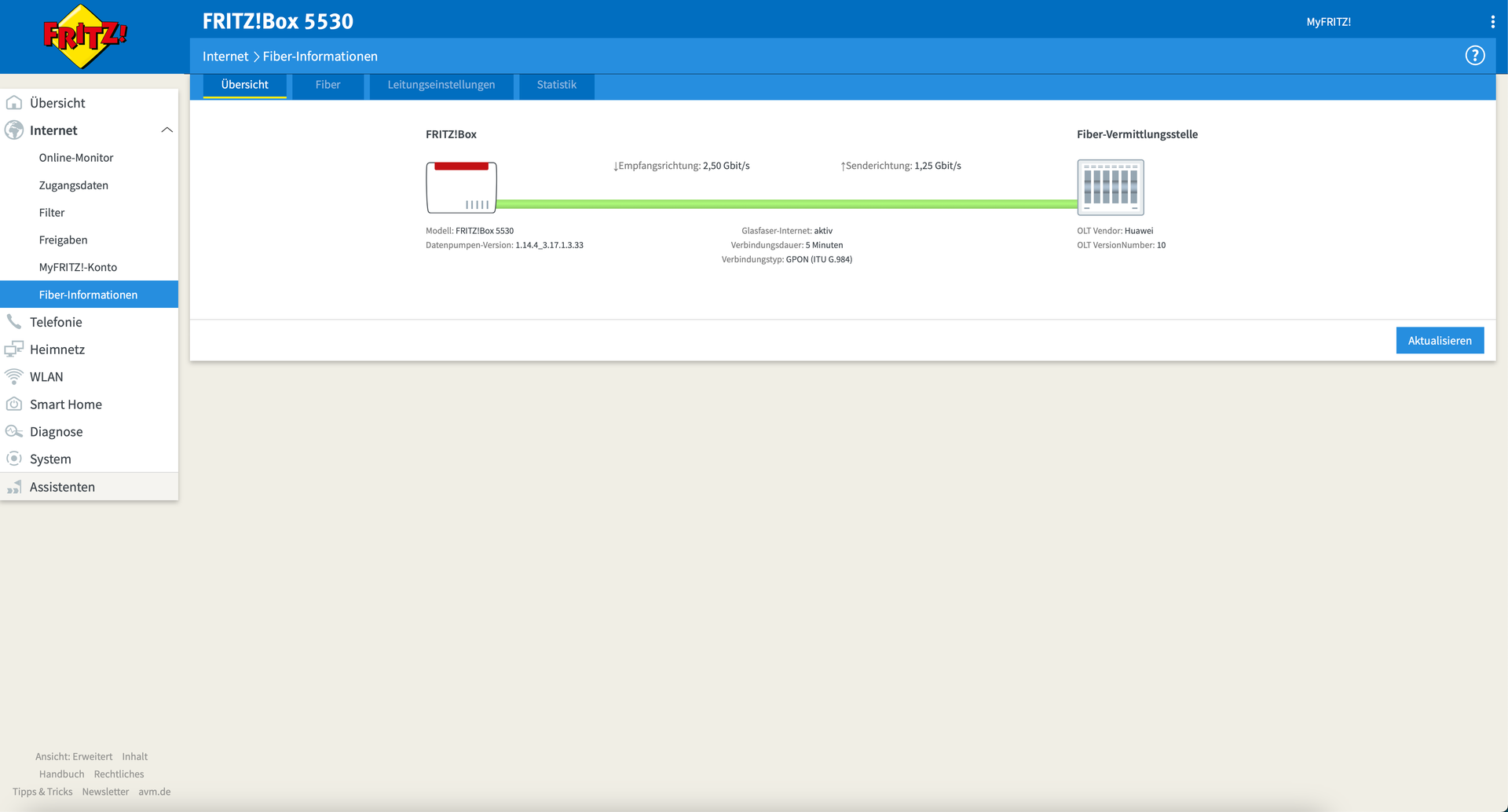

    der Techniker war da und es gibt bis zur fritzBox keine Probleme. Er sagte genau wie Waishon Box oder Modul.
    Dann habe ich mal nachgedacht was Waishon sagte, dass irgendwas mit dem Modul nicht passt. Dann habe ich nach Updates geschaut. Ich hatte 7.19 installiert, aber es gibt schon 7.30. Also mir das Update beim Nachbarn gezogen und was ist nun?
    Sie läuft.... ;( :D ^^ :thumbup:
    Jetzt steht auch was anderes bei "Fritz SPF Bezeichnung".
    Vielen lieben Dank an euch und einen Dank besonders an Waishon :*
    P.s. vielleicht hilft es ja jemanden. Die Box war neu von EWE und ein so altes Update.
    Also, schaut nach dem Update-Stand.
