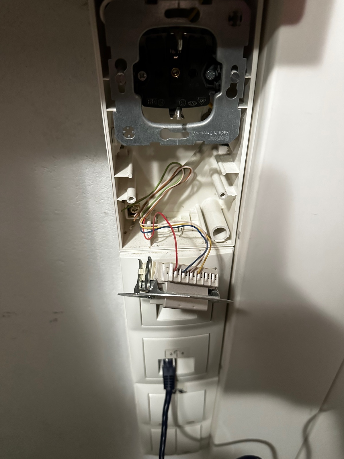

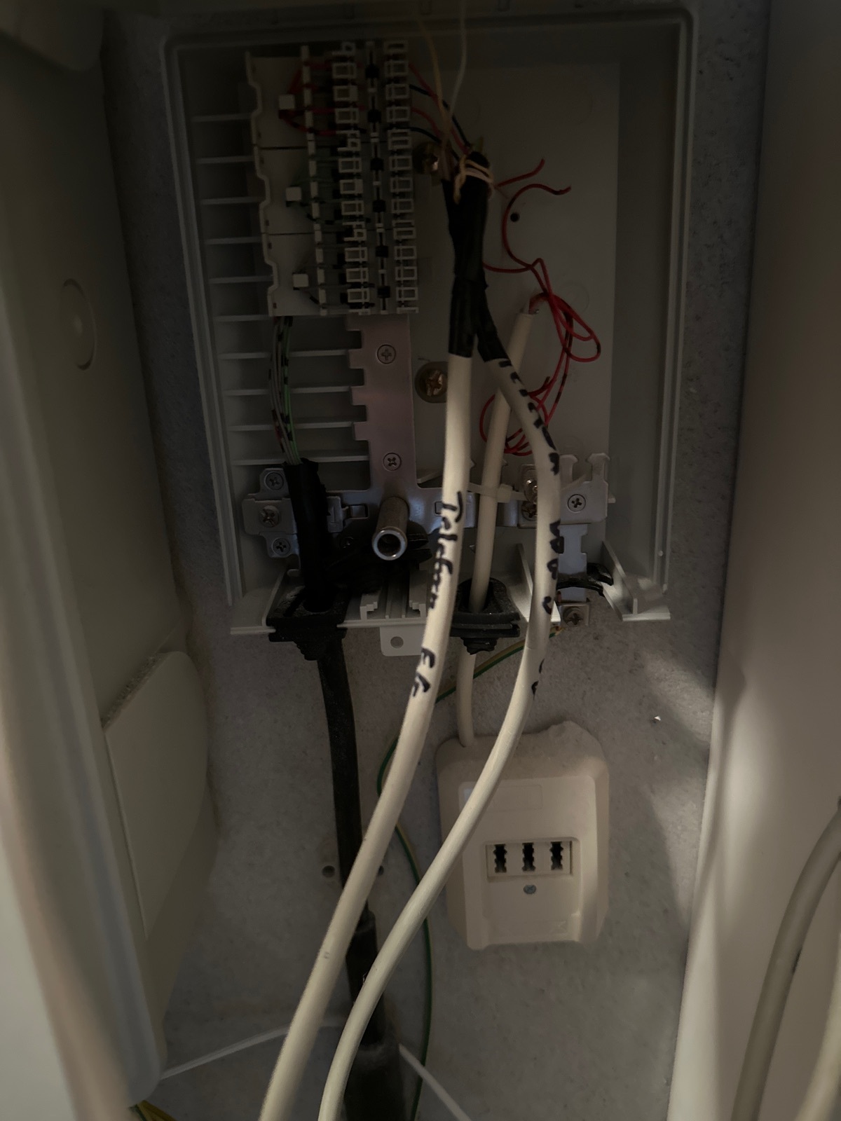

  • Ich hoffe mal, dass du die Adern nicht aus dem APL gezupft hast. Das Kabel im oberen Bild ist nicht für eine Netzwerkverbindung geeignet und passt auch nicht zum Kabel im unteren Bild. Das geht also zu einer anderen Dose.
    Edit: Ok, die andere TAE-Dose ist auch nicht angeschlossen. Die gute Nachricht ist, dass du dann nichts kaputt gemacht haben kannst, egal, was du dort eingestöpselt hast.
    Wenn die beiden mit "Telefon" beschrifteten Kabel nicht ausgetauscht werden können, wird es auf eine Lösung mit G.hn Modems hinauslaufen. Dazu könntest du das ungenutzte Adernpaar verwenden. Dann könnte die Verbindung im APL bestehen bleiben.
  • Wenn das geht, wäre das die beste Lösung. Es muss kein dickes und starres Cat7 Kabel sein. Cat.5e oder Cat.6 sind völlig ausreichend.
  • Nein. Die Kabel haben nicht die erforderliche Qualität, um die benötigten Frequenzen übertragen zu können und die Störeinflüsse von außen hinreichend abzuschirmen.
    Was mich an den Bildern noch stutzig macht: In der TAE sind die Anschlüsse 3 und 4 belegt. Das war früher mal für eine Zusatzklingel gedacht. Man sieht aber nicht, wofür das verwendet wird. Das könnte zum Problem werden, je nachdem, wie du jetzt weitermachst.
    Insgesamt ist das alles merkwürdig. Habt ihr mehrere APLs mit Erdkabeln? In dem einen APL sind ja auch offenbar mehrere Anschlüsse verdrahtet. Auf dem anderen APL neben dem Glasfasermodem scheint gar nichts verdrahtet zu sein. Sind das unterschiedliche Anbieter? Telekom und EWE? Aber warum dann 2x die letzte Meile? Komisch.
