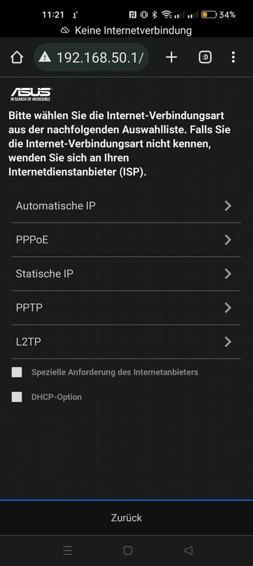

    Moin aus dem Emsland, komme mit einer Konfigurationsfrage:
    Mein Plan wäre den Asus als Hauptrouter laufen zu lassen , bislang erledigte das eine 7590.
    Steinigt mich bitte nicht wenn es der falsche Ansatz ist .
    Bin bei Ewetel und habe die Benutzerdaten vorliegen.
    Im Keller liegt ja schon ein Modem ( ? )
    Muss ich nun über die WAN Schnittstelle Ran oder konfigurieren über lan1.
    Bin überfragt, bekomme keine Verbindung

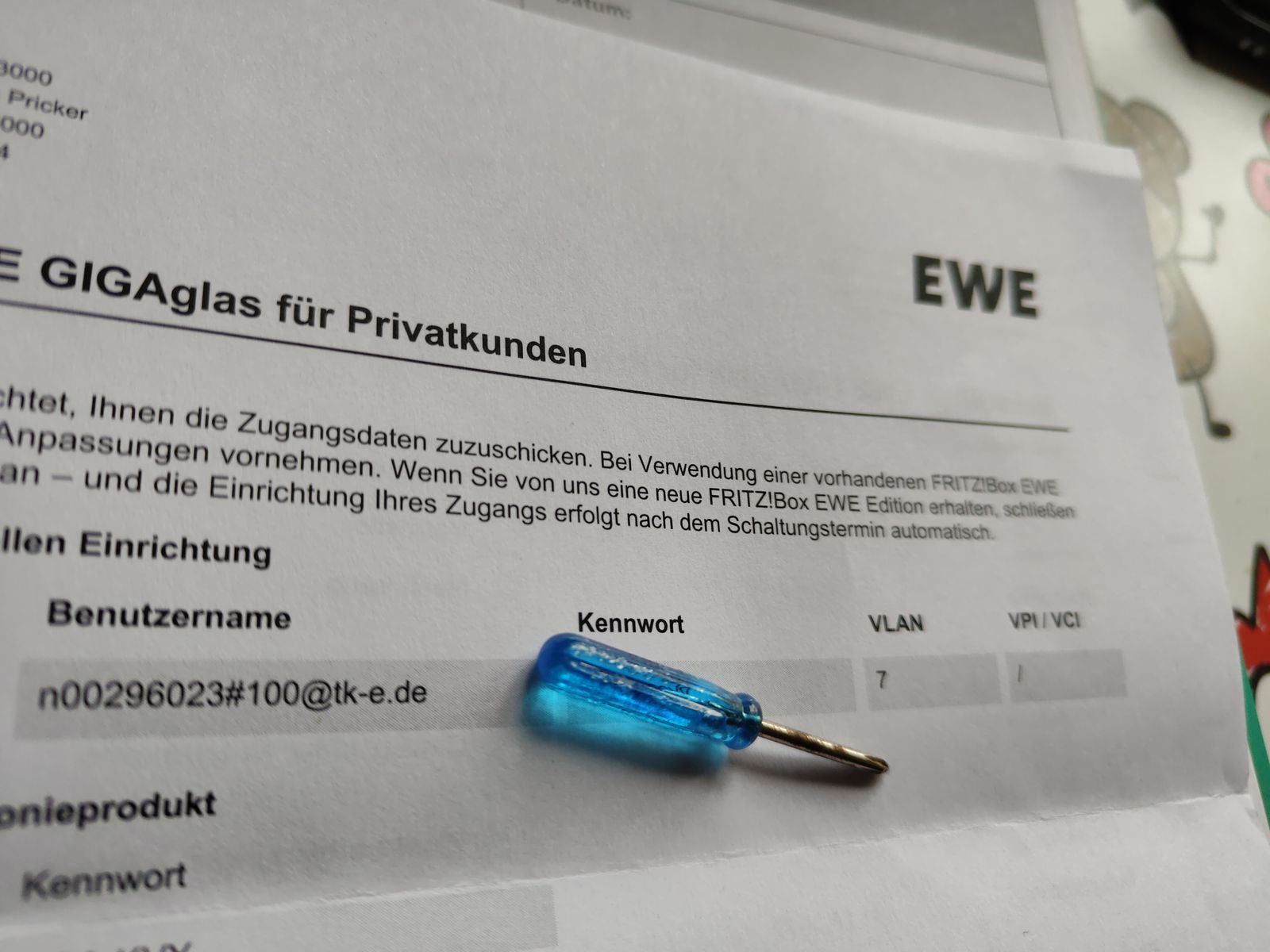

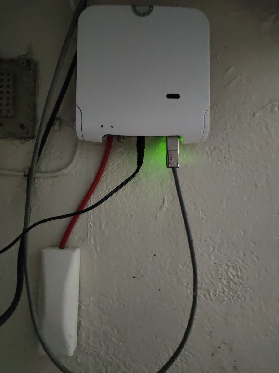

    Leider stehen keine genauen Daten auf dem Glasfaser Modem.
    Es ist EWE Tel GmbH Oldenburg
    Gigaglas , hinter Kennwort Benutzernamen vlan7 und vpi/vci steht n Strich.

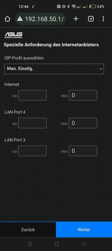

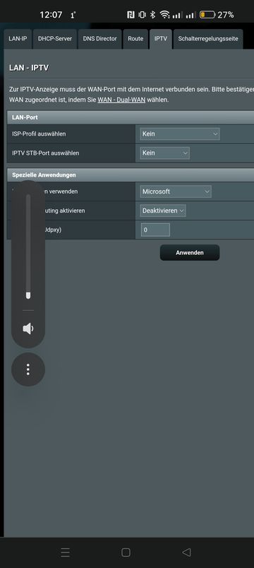

    Wo finde ich vlan id ?

    Wenn du als ISP Profil "Man. Einstlg." auswählst, bekommst du drei Felder für VLAN IDs. Eins davon heißt "Internet".
    (Das ist das Asus Webinterface. In OpenWRT geht das ganz anders, falls dies jemand wegen der obigen Erwähnung finden sollte.)

    Gut , sollte so aussehen ?
    Was genau heißt das? Darunter kann sich so niemand was vorstellen. Aber dort stehen vermutlich genau die Infos, die du zum Einrichten brauchst.

    Viel steht da nicht ...
      • 148,62 kB
      • 1.600 × 1.200
    • 22. Januar 2023 um 13:41
    So kann man Missverständnisse erzeugen. Es steht also nicht hinter "vlan7" ein Strich, sondern bei VLAN steht 7. Das war aus dem grammatikbefreiten Buchstabenbrei oben beim besten Willen nicht zu entnehmen.
    Ich mein das nicht böse, aber gewöhne dir an, dich präzise auszudrücken, und es grammatikalisch korrekt und verständlich niederzuschreiben. Wenn wir zig Beiträge brauchen, bis wir verstanden haben, was du uns eigentlich sagen willst, wird das sehr lange dauern.
    Es mag nicht viel sein, aber es reicht, um den Internetzugang einzurichten. Wo die Einstellungen im Router sind, weißt du ja nun auch, also steht der Einrichtung nichts mehr im Weg.

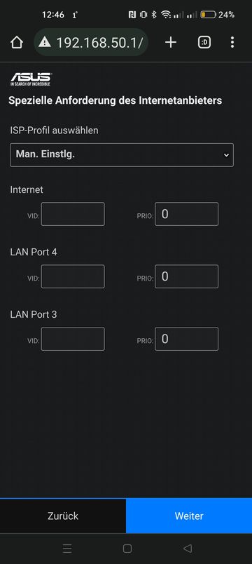

    wenn ich jetzt noch die Frage mit VLAN 7 stellen darf?
    welchen wert trage ich bei internet ein ?
    bei prio 7 sonst nix?
    Danke schonmal
      • 22,81 kB
      • 360 × 804
    • 22. Januar 2023 um 13:54
    Bei VID ist die Kurzform von VLAN-ID, da gehört die 7 hin. PRIO ist 0. Und ja, es geht doch um den WAN-Port und der "hängt" im Internet.

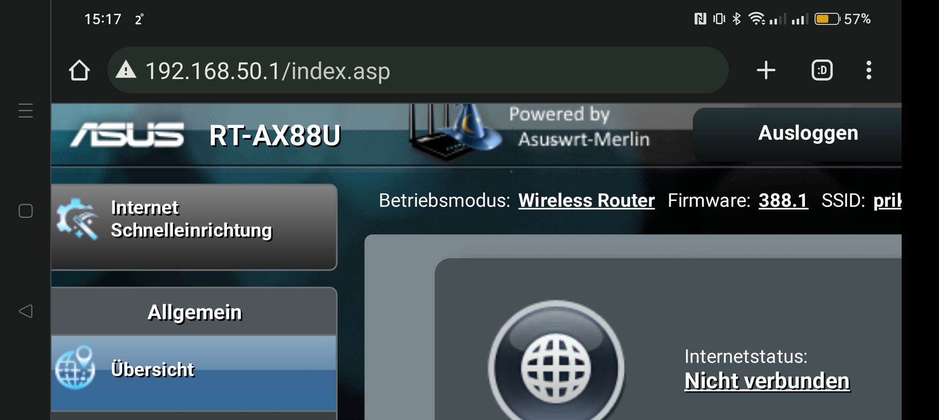

    Allerdings bin ich verwirrt, Du schriebst OpenWRT, die Screenshots tragen jedoch teilweise ASUS im Namen.
    Meine erste Antwort verlinkte zu einer Konfigbeschreibung mit dem ASUS Betriebssystem des Routers.
  • priki
    • 22. Januar 2023 um 15:44
    Die eine Stunde Wartezeit kenne ich nur bei Deutsche Glasfaser, ob das bei Ewetel ebenso ist, kann ich dir nicht sagen.
    Asus
      • 121,61 kB
      • 1.919 × 859
    • 22. Januar 2023 um 17:44
    Du benutzt nicht die Originalsoftware von ASUS.
