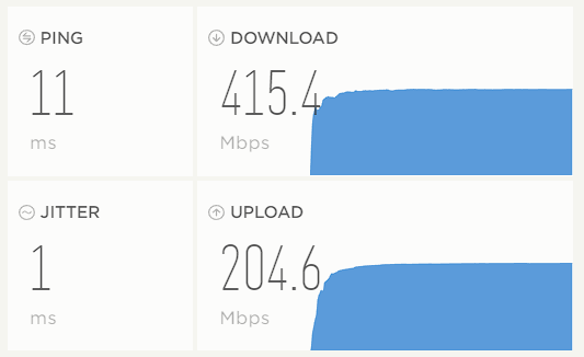

    Ich bin auch erstaunt, Ping zur Fritzbox ist jetzt auch bei 0-1 ms (v4 und v6), Bandbreite ist auch wieder da. Upload war als "nur" bei 170-180 und kommt wieder auf 205 wo er vorher schon war. Schwankte schon immer ein wenig zwischen 410-420 und 205-210 und ob es wirklich nur an der kleinigkeit lag?
    Keine ahnung, wenn sich alles verbessert hat und nun stabil läuft bin ich einfach froh.
    Danke euch für eure Unterstützung, eure Zeit, bleibt wie Ihr seid und vielleicht kann das noch anderen Usern helfen. ;)
