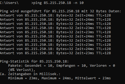

    IPv4 Adressen sind erreichbar bzw. lassen sich anpingen (siehe Anhang).
    Das Problem scheint nur temporär zu sein.

    Ein Screenshot des Kommandos ping ohne Absender ist nicht zielführend...

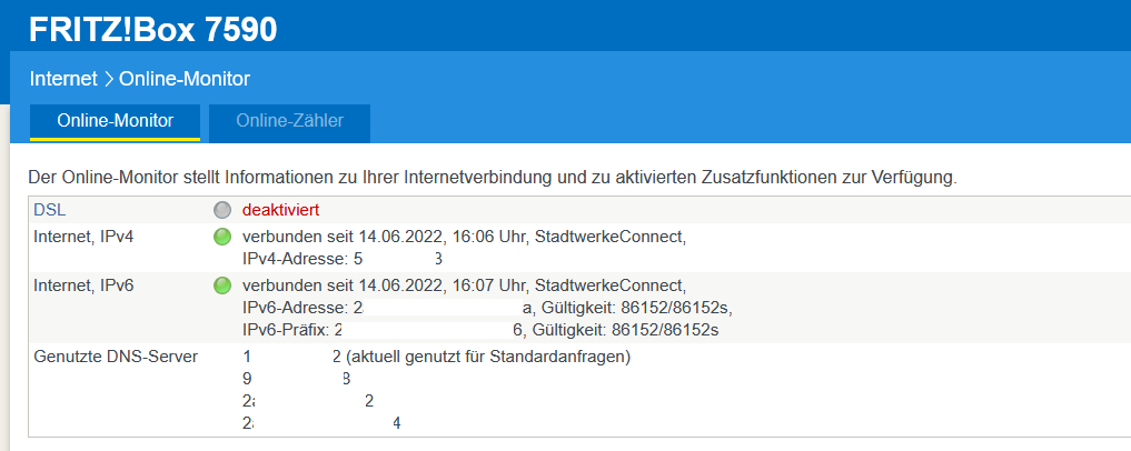

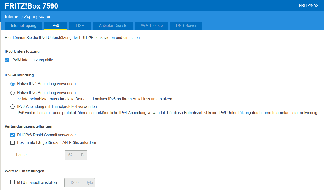

    Die Fritzbox habe ich neugestartet, die Einstellungen bleiben bestehen (siehe Anhang).

    Den Haken „IPv6-Unterstützung aktiv“ eben mal rausgemacht, IPv4-Adresse wird weiterhin angezeigt, Internetseiten öffnen sich nu aber sehr langsam.
    Gerade mal in die AGBs geschaut, dort steht folgendes:
    „Die Gesellschaft behält sich vor, den Zugang zum öffentlichen Internet auf Basis des Internet-Protokolls Version 6 (IPv6) bereitzustellen. Verbindungen zu auf Internet-Protokoll Version 4 (IPv4) basierenden Diensten werden über ein zentrales Network-Address-Translation-Gateway (NAT-Gateway) ermöglicht. Die Erreichbarkeit von auf IPv6 basierenden Endgeräten des Kunden im lokalen Netz des Kunden über das Internet (z. B. für Webcams oder Fernwartung) wird in diesem Fall unterstützt; die Erreichbarkeit von auf IPv4 basierenden End-geräten ist dann nur eingeschränkt möglich. Die Gesellschaft ist berechtigt, den Anschluss zu jeder Zeit auch auf die Betriebsart DS-Lite (private IPv4 öffentlicher IPv6-Netzbereich) in Verbindung mit einem CGN-System zu ändern.“

    • 14. Juni 2022 um 16:32
    Ich fürchte, hier wird der Begriff DS-Lite wieder missverständlich verwendet. Es deutet vieles darauf hin, dass kein DS-Lite zum Einsatz kommt. Damit ist auch klar, dass kein AFTR bezogen werden kann.
    Bleiben die Aussetzer, von denen zu schreibst. Das musst du beobachten, ob es da zu Paketverlusten kommt oder was die Ursache sein kann.
