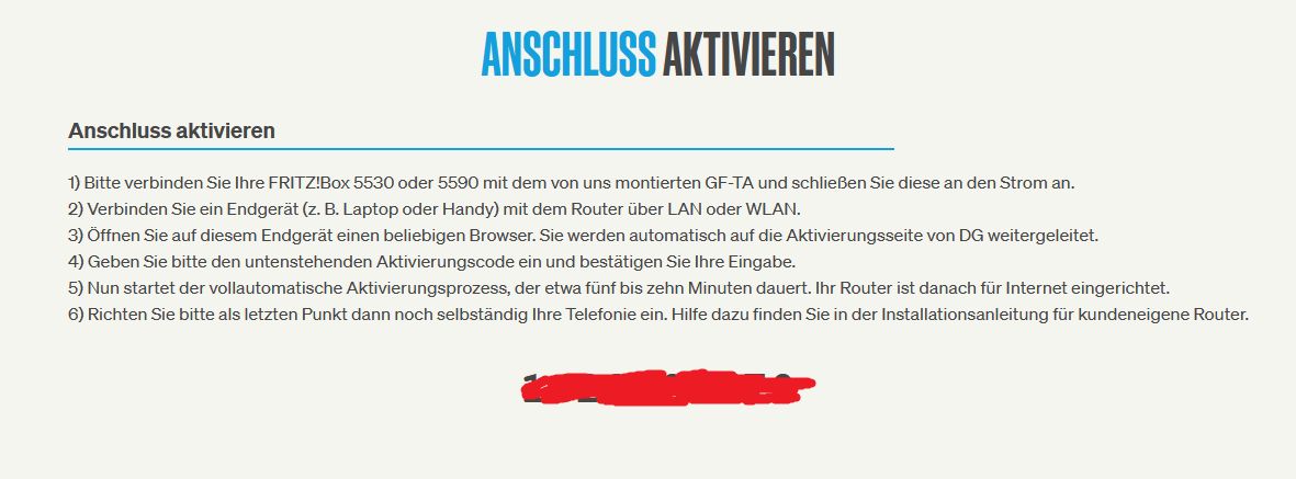

    Im Kundenportal gibt es zwar den Punkt "Anschluss aktivieren" mit einem Code aber nach meinem Verständnis wird das nur gebraucht, falls man sich direkt an die GF anklemmen möchte und kein Modem dazwischen hat:
    Ich habe schon versucht mich manuell auf die Aktivierungsseite zu begeben, aber entweder scheint die ergooglete Adresse nicht zu stimmen oder für mich nicht erreichbar zu sein. Laut Support sei mein Anschluss bereits aktiviert. Das übernehme der Techniker, der die GF-Kabel Bohrung und die HW Installation im eigenen Haus durchgeführt hat.
