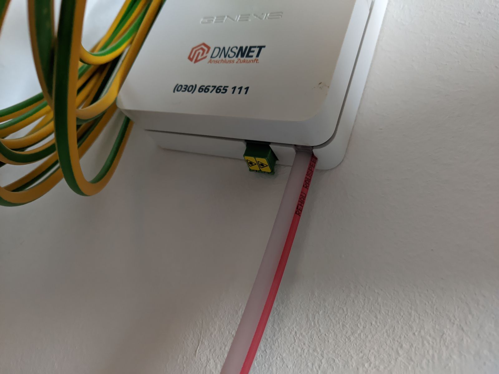

    Hallo alle zusammen,
    Wir ziehen bald in unser EFH. Dort wurde nun unser Hausanschluss für die Glasfaser durch DNS:NET bereit gestellt. Als Abschluss gibt es ein GPON, der wir zusammen mit einem Glasfasermodem (Ubiquiti EdgeRouter mit SFP) nutzen möchten.
    Nun möchte ich gerne den Anschluss in Betrieb nehmen. Mir ist leider unklar, welches LWL-Kabel und SFP-Modul ich benötige.
    Im Anhang findet ihr ein Bild vom GPON. Es handelt sich um eine Genexis Fibertwist GPON. Dort finden sich (glaube ich) 2 LC-Buchsen. Am Telefon sagte man mir, ich benötige ein LC/APC-Kabel. Diese gibt es ja als Single-Mode und als Multi-Mode sowie als Simplex und Duplex-Ausführung.
    Welches ist nun das richtige Kabel und SFP-Modul? Könnt ihr das aus eurer Erfahrung sagen?

    Zur Nomenklatur: GPON heißt Gigabit Passive Optical Network. Das ist kein Gerät sondern ein Übertragungsstandard. Was du da hast nennt man "Gf-TA": Glasfaser-Teilnehmeranschluss. Das ist eine Glasfasersteckdose. Daran wird ein ONT (Optical Network Terminator) angeschlossen, den du in Form eines SFP-Moduls einsetzen möchtest.
    GPON und auch die AON-Standards, die für FTTH (Fiber to the Home) verwendet werden, nutzen Single-Mode Simplex Glasfasern, also 9 um Kerndurchmesser (Singlemode) und eine einzelne Faser (Simplex).
    Der Stecker für den Gf-TA ist ein LC/APC Stecker. LC ist die Form des Steckers, APC der Schliff der Glasfaserstirnfläche (8 Grad Schrägschliff). APC Stecker sind grün. Die anderen (PC bzw. UPC) sind blau und Blau darf nicht gegen Grün gesteckt werden. Der Stecker am anderen Ende des Kabels muss zur Spezifikation des SFP-Moduls passen, also erst das SFP-Modul aussuchen, dann das Kabel.

    Danke für die Aufklärung, da habe ich in der Tat einiges durcheinander geschmissen!
    Am Gf-TA sind ja 2 LC-APC-Buchsen zu sehen. Du schreibst, dass eine Single Mode Simplex-Faser verwendet wird.
    1) Das bedeutet, dass am Gf-TA eine LC-Buchse leer bleibt?

    Ja, für den Anschluss wird nur eine der Buchsen benötigt. Welche von den beiden das ist, müsste dir dein Provider sagen.
    Das genannte Ubiquiti SFP-Modul UF-SM-1G-S ist ein 1000BASE-BX Modul. Das ist ein AON-Standard. Du brauchst ein GPON SFP, und zwar ein ONU bzw ONT Modul. Es gibt auch OLT-Module, aber die sind das Gegenstück am anderen Ende der Faser beim Provider. Die Wellenlängen sind bei GPON fest den Rollen ONT und OLT zugeordnet. Wenn du den richtigen Modultyp kaufst, stimmen auch die Wellenlängen.
