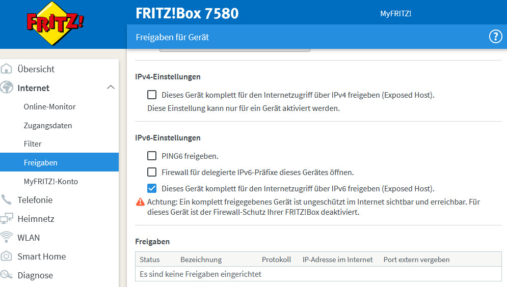

    So, geschafft, auch wenn die Lösung ein bisschen im Magen grummelt ... (Exposed Host Freigabe)
    Das war am Ende das Häkchen, das mir noch gefehlt hatte, nun ist die Box von außen über eine auf die IPv6 Adresse verknüpfte Subdomain erreichbar.
    Exposed Host klingt nicht ganz ungefährlich ...
    Kann man das noch irgendwie schöner machen? Wahrscheinlich nicht. :(
    Euch allen erst einmal vielen Dank! Das ist ein schönes Forum mit einem angenehm konstruktivem Umgang!
    Eine Frage zum Thread: Kann man den auf "gelöst" setzen, damit kommende Nutzer sehen, dass hier eine Lösung gefunden wurde?
    • 22. Februar 2022 um 12:59
    Besser wäre es, nur die benötigten Ports in der Firewall der Fritzbox für dieses Gerät zu öffnen.
  • nubi_dg
    14
    • 22. Februar 2022 um 13:22
    Kaum macht man es richtig, klappt es auch! :thumbup: :thumbup: :thumbup: Ich habe jetzt nur noch den Default Port für https freigegeben und komme immer noch drauf.
    Jetzt gibt es nur noch den Schönheitsfehler, dass sich meine SSL-Zertfikate bei Strato nicht auf Subdomains legen lassen. ;( Aber das soll nicht Inhalt dieses Threads sein, dafür finde ich noch eine Lösung.
