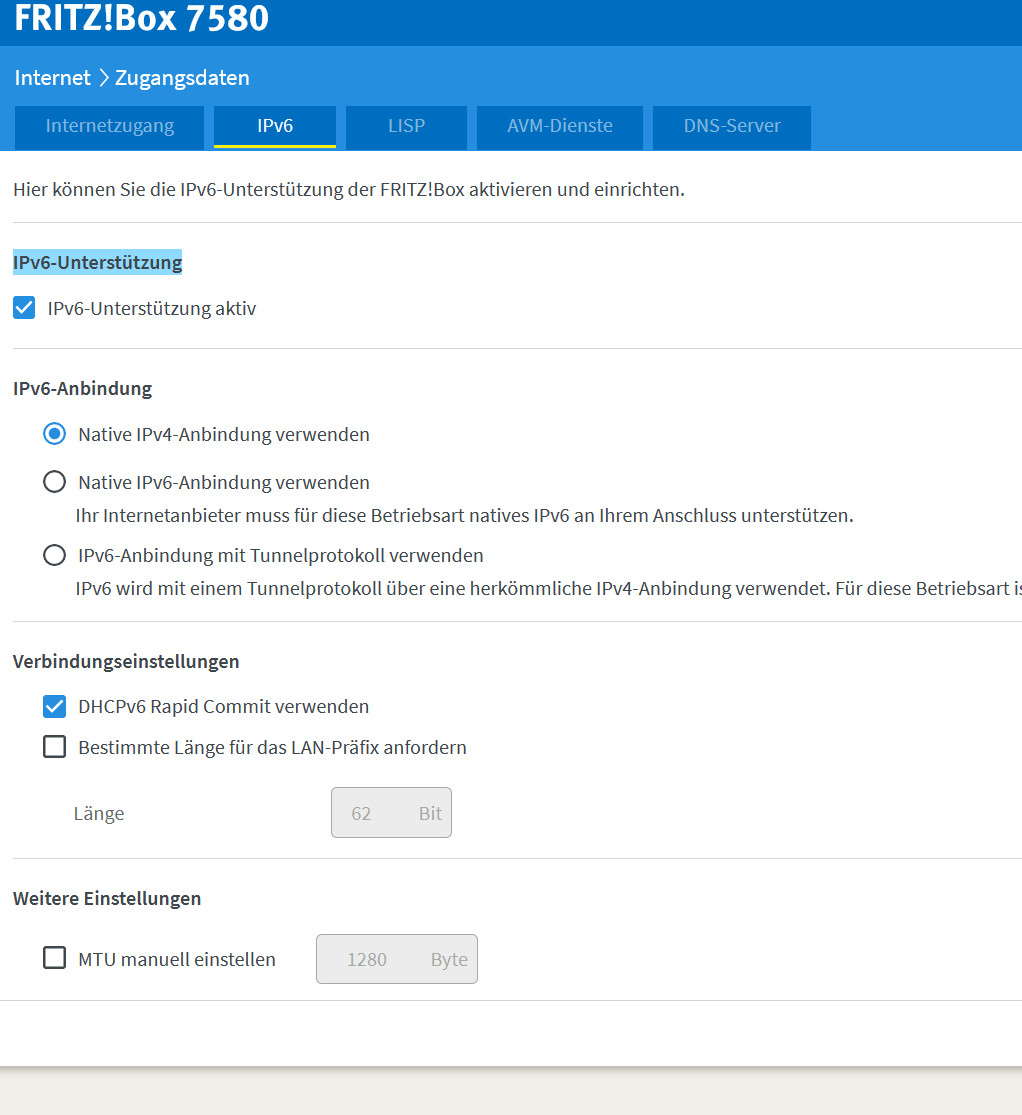

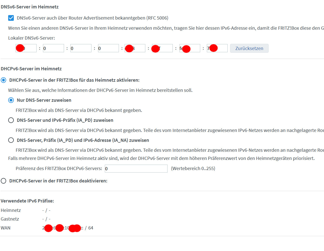

    Siehst Du denn nun Inhalte für Heim- und Gastnetz unter
    "Verwendete IPv6 Präfixe" (Bild 3).
    Nein, da ist leider immer noch alles leer, auch und obwohl ich mit der zweiten NAS Box einen Schritt weiter gekommen bin. (Siehe oben)

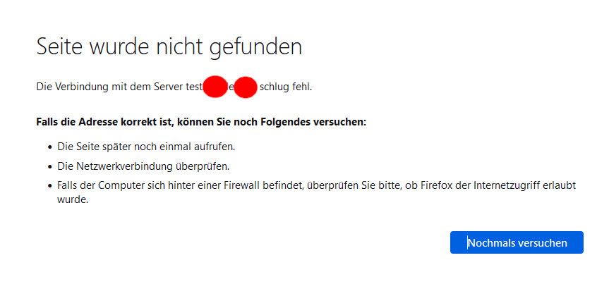

    Wenn ich nun aber bei Strato eine Subdomain einrichte, die auf diese neue IPv6 2a00:usw (ohne /64 hinten dran) zeigt, sagt mein Browser:
    Ich bin noch einen Schritt weitergegangen und habe eine test-Subdomain mit der expanded und eine test2-Subdomain mit der compressed Schreibweise angelegt, hilft aber nix. :(
    Nun weiß ich nicht, ob Strato einfach noch braucht oder ob ich was falsch mache ...

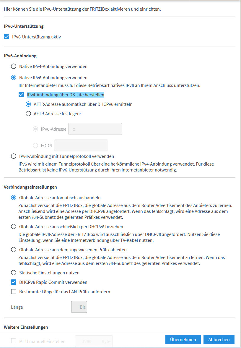

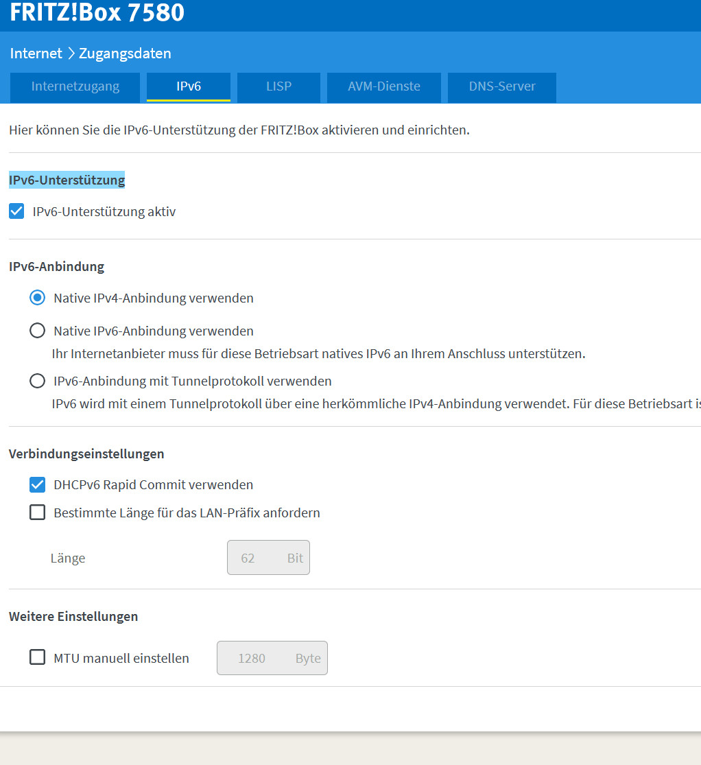

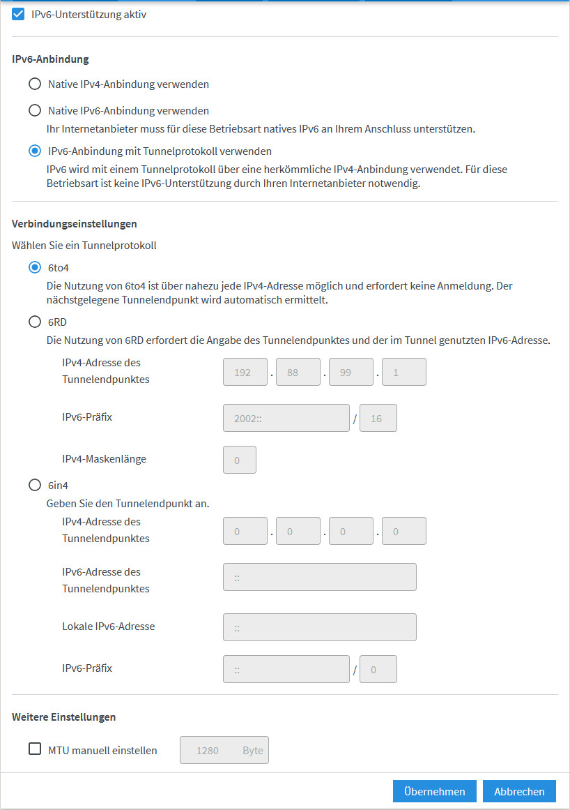

    In Bild 1 (Beitrag weiter oben) zeigte ich die Einstellungen fürs meinen Internetzugang. Dort habe ich unter IPv6-Anbindung "Native IPv4 Anbindung verwenden" aktiviert.
    Muss ich dort evtl. Punkt 2 "Native IPv6 ..." oder Punkt 3 "IPv6-Anbindung mit Tunnelprotokoll verwenden" aktivieren?
    Wenn ich Punkt 2 aktivieren will (Bild4) werde ich gefragt, ob ich "IPv4-Anbindung über DS-Lite herstellen" will, Einstellungen zu AFTR, was immer das wieder ist und weiter unten weitere Punkte zur Verbindungseinstellung, ob ich die globale Adresse automatisch erhalten will (klingt schlüssig), ob ich DHCPv6 Rapid Commit verwenden will, ob der LAN-Präfix eine bestimmte Länge haben soll und ob ich MTU manuell einstellen möchte.
    Bei Aktivierung von Punkt 3 (Bild5) habe ich die Wahl zwischen 6to4, 6RD, 6in4, die wiederum auch wieder weiter Einstellungen fordern (hier klingt mir 6to4 am sympathischsten) und auch wieder das mit MTU.
    Kann mir jemand sagen, ob ich hier an meiner vorherigen Einstellung etwas ändern muss und wenn ja was genau?

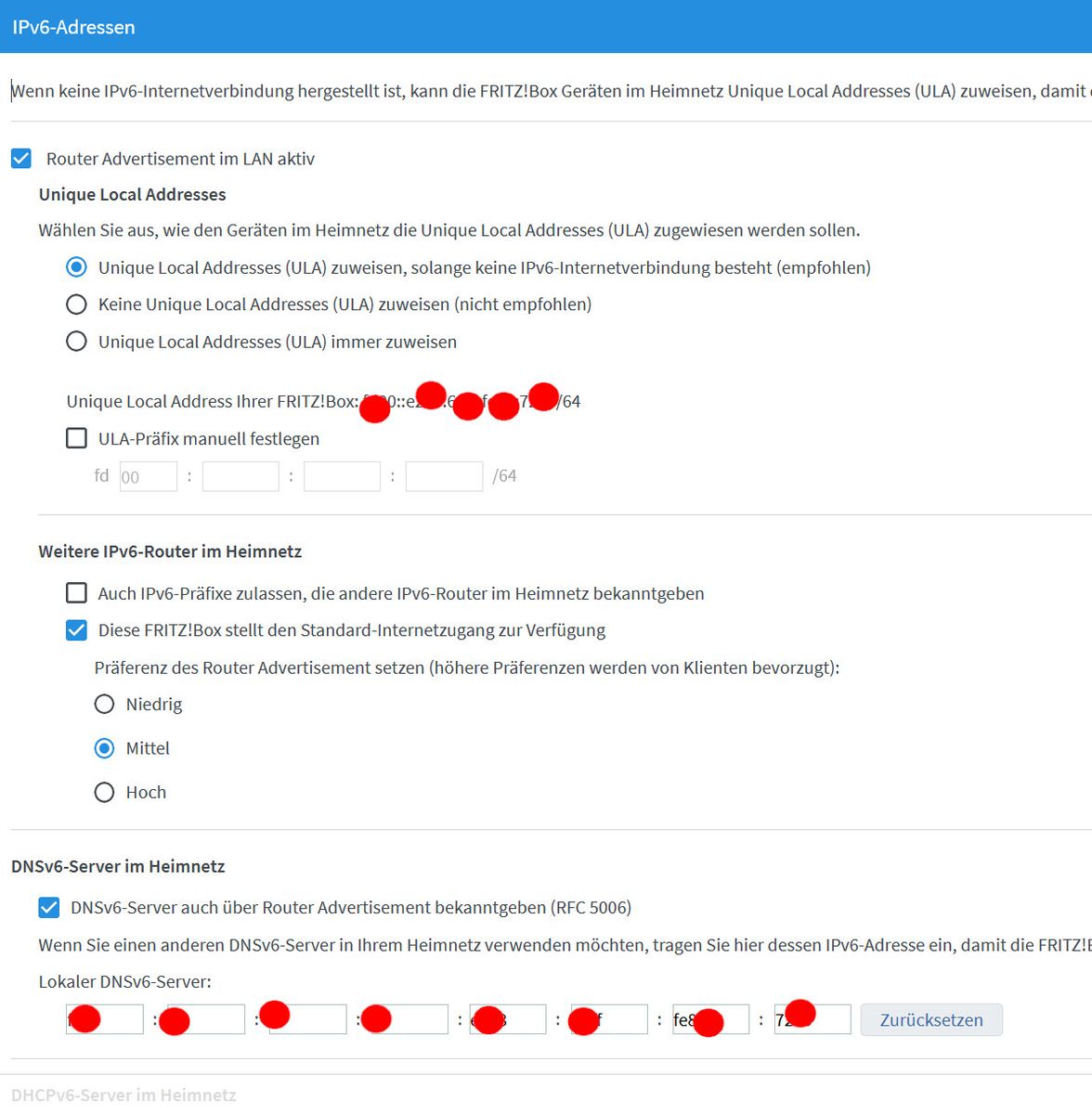

    Ich habe in den Netzwerkeinstellungen unter Internet --> Zugangsdaten --> IPv6 die IPv6-Unterstützung aktiviert, (Bild1)
    Die Einstellungen im Bereich Heimnetz --> IPv6 sind nicht besonders sprechend. (Bild 2 + 3)
    Was muss ich da einstellen, damit meine NAS Box eine IPv6 Adresse bekommt, die von außen erreichbar ist?
    Unter Freigaben sehe ich das Gerät bisher leider nur mit einer IPv4 Adresse.
