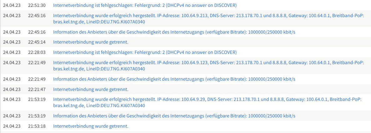

    ich bin als Neukunde bei TNG mit Glasfaser eingestiegen. Weil ich gerne auf dem "Stand der Technik" arbeite, habe ich aus diesem Anlass eine FritzBox 5590 erworben, dazu ein 20 Meter LPC-Kabel. Heute wurde der Anschluss aktiviert und die (vorbereitete) Box war auf Anhieb verbunden, hurra! Damt möchte ich mich hier im Forum vorstellen und den Willen kundtun, meine Erfahrung mit dem Anbieter und der Hardware hier einzubringen.
    Allerdings sehe ich jetzt immer wieder Verbindungsunterbrechungen, die nicht erklärt werden können.

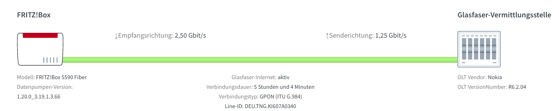

    Eine Einstellung für "Dauerverbindung" gibt im FritzOS 7.50 auf dieser Box nicht, was laut AVM "always on" bedeuten soll. Das Glas selbst ist laut Box stabil:
    Die Trennung muss also externe Gründe haben.

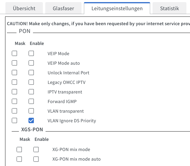

    Ich bin in den Einstellungen für die Fiber-Schnittstelle über diese Details gestolpert:
    Die Parameter werden natürlich von TNG an keiner Stelle erwähnt, man soll schließlich lieber deren ONT betreiben. Deshalb hier meine erste Frage im Forum: können diese Parameter Einfluss auf die Stabilität der Verbindung haben und falls ja, mit welchen sollte ich experimentieren?
    Vielen Dank für den Support!

  • rmuetze
    • 24. April 2023 um 23:36
    Mein Beitrag kann, glaube ich, erstmal ignoriert werden. Die 5590 trennt wohl bei einigen Einstellungen die Verbindung, ohne darüber zu informieren. Da ich am Abend zahlreiche Konfigurationen vorgenommen habe, um mein Setup zu vervollständigen, wurde die Verbindung immer mal wieder getrennt und neu aufgebaut. Ich lasse das jetzt erstmal laufen und schaue dann nach ein paar Tage in die Logs, ob es zu unregelmäßigen Abbrüchen kommt oder nicht.
    7.550
    • 25. April 2023 um 13:43
    Danke für die Information!
    Und nebenbei erwähnt, der Schrägschliff von 8° braucht nicht nochmals in Kombination mit APC erwähnt werden. Diese 8° bedeuten Angled Physical Contact.
  • rmuetze
    • 25. April 2023 um 16:48
    Danke für die Erläuterung!
    Wie vermutet, besteht die Verbindung nun ohne eine weitere Unterbrechung und das Thema kann vergessen werden.
