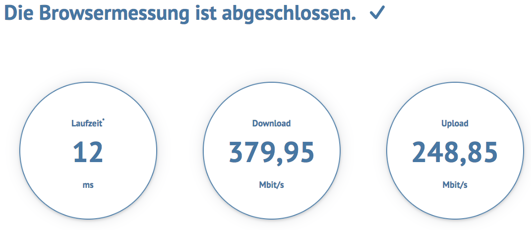

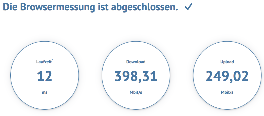

    Browsermessung:

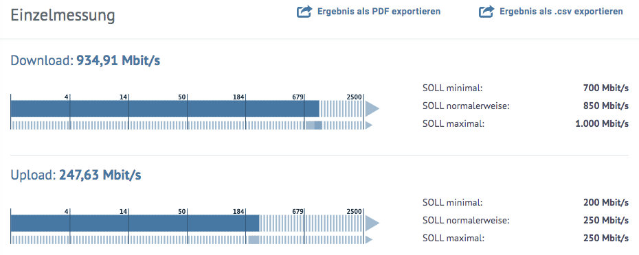

    Desktop-Client am selben Rechner, zeitlich direkt abfolgend:

    Fazit wäre also zunächst. Browsermessung ist nicht zu gebrauchen, Anschluss ist top. Ich verwende statt des gelieferten ONT eine Fritz!Box 5590 direkt am Glas und freue mich nun erstmal, dass die offensichtlich reibungslose Performance liefert. Wenn es die Zeit zulässe fahre ich mal eine Messkampagne mit der Fritz!Box und eine andere mit dem ONT von TNG.

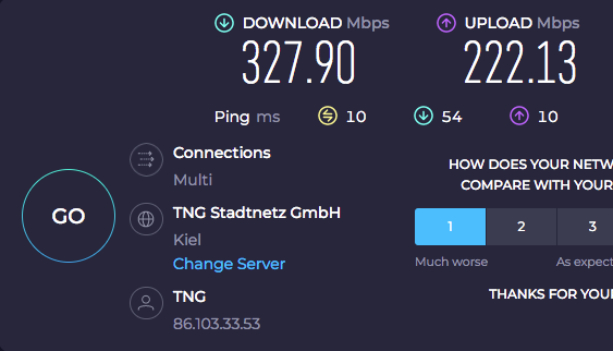

    Aus Interesse und Neugier habe ich eine Breitbandmessung durchgeführt. Einmal bei bretibandmessung.de und einmal bei speedtest.net. Die Ergebnisse im Downstream sind ernüchternd:
    Der Client ist per LAN-Kabel mit dem Netzwerk verbunden, Schnittstelle 1GBit/s. Mich würden weitere Erfahrungen mit dem Netz der TNG hier im Raum Kiel interessieren, um die Werte besser einschätzen zu können. Speziell von Interesse wird dann sicherlich, welcher ONT am Anschluss genutzt wird und welche Komponenten sonst noch in der Infrastruktur verbaut sind.

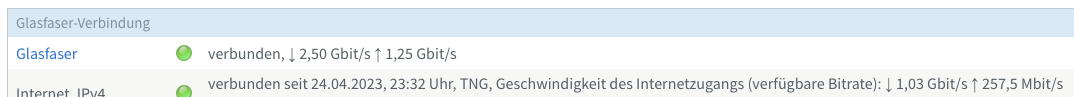

    Eine Einstellung für "Dauerverbindung" gibt im FritzOS 7.50 auf dieser Box nicht, was laut AVM "always on" bedeuten soll. Das Glas selbst ist laut Box stabil:
    Die Trennung muss also externe Gründe haben.
