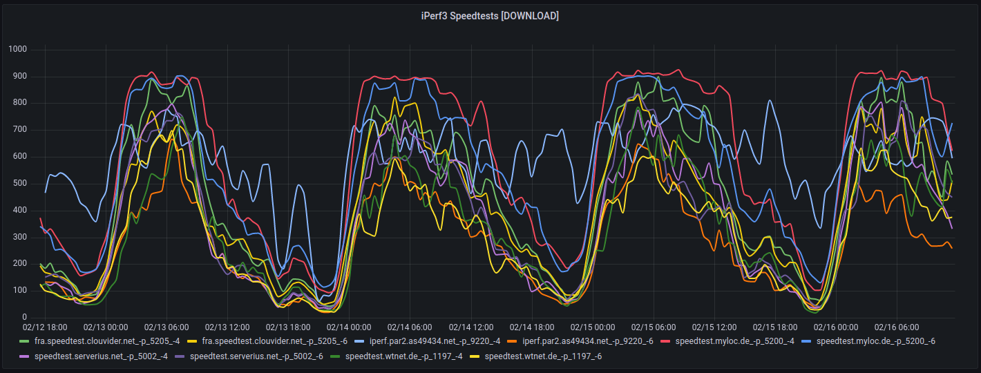

    Moin zusammen,
    ich habe einen AON Anschluss (altes Ausbaugebiet) und habe einen DG Giga Tarif 1000/500.
    DIeser ist derzeit wie folgt angeschlossen:

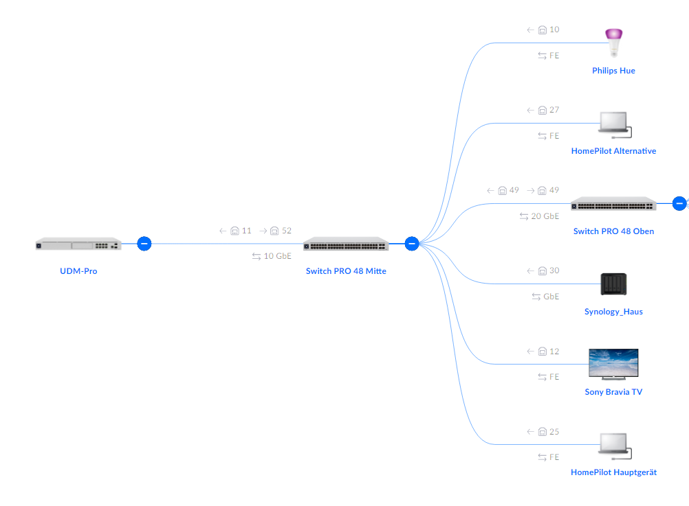

    DG HüP --> per LWL Patchkabel in WAN2 der UDM Pro per SFP Transceiver Modul.
    Ich habe mit Hilfe von shavenne nun ein iperf3 Script auf meiner Synoloy DS918+ laufen, die per 2x1GBE Bond (Link aggregation) am Switch angeschlossen ist.
    SIehe Topology:
    UDM Pro zum Switch per SFP 20GBE Link Aggregation, von da aus 2x 1GBE an die Synology.
    Da beim Multidownload SPeedtest immer wieder die Geschwindigkeiten relativ gut eingehalten werden, haben wir den SIngle Download getestet, da bei ihm das Problem sogar noch gravierender ist. Dies ist mittlerweile auf der höchsten Techniker Stufe bei der DG, die sich sogar Hilfe/Unterstützung bei Delta Fiber in Holland sucht....
    WIe auch immer, wir habe mit shavenne nun sein iperf3 Script bei mir laufen und spiegel die Daten in seine DAtenbank ein.
    Anbei zur Veranschaulichung:

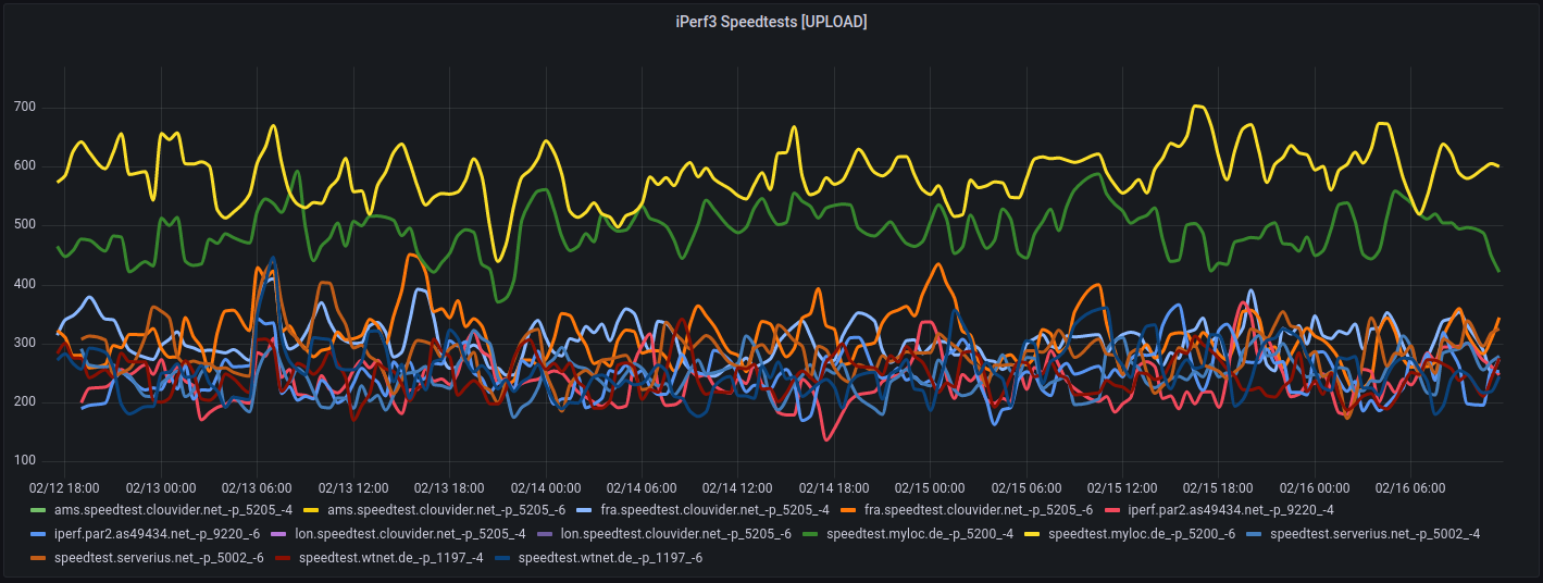

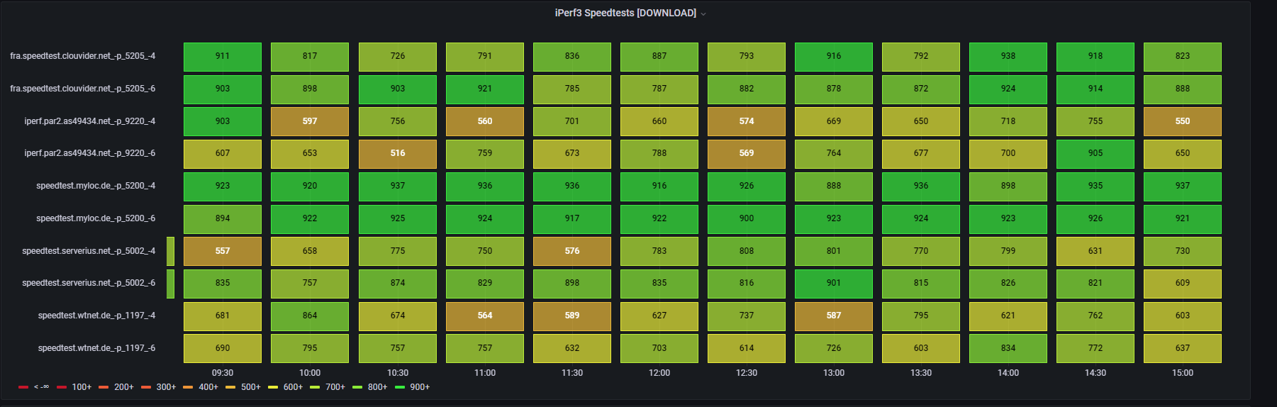

    Download:

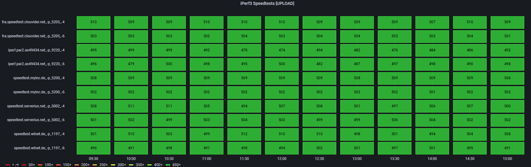

    Upload:
    Der Upload ist soweit fast in Ordnung. Aber der Download scheint ein heftiges routing/peering Problem zu haben.
    Es liegt also nicht zwingend an ABendstunde, sondern ist immer dass der Download bis auf by myloc nicht in Ordnung ist.
    Wie gehe ich hier am besten vor, dies bei der DG zu protokollieren?
    Geht das nur über die breitbandmessung APP?
    Oder cyan wie meinst du kann man hier am besten vorgehen?

    Meiner Meinung nach ist der Grund, dass BNetzA 4 parallele Downloads benutzt, dass so auch noch das letzte Quintchen rausgeholt wird.
    Wenn ich aber mit einer Verbindung lediglich 200-400MBit/s schaffe und 3-4 Verbindungen nötig sind, damit die 900MBit/s+ erreicht werden, obwohl der Server es nachweislich ohne Probleme mit nur einer einzigen liefern kann, dann stimmt da meiner Meinung nach was nicht.
    DG Giga bringt mir herzlich wenig, wenn ich bei einem normalem HTTP Download (der nun mal Default nur eine Verbindung aufbaut) nur in den seltensten Fällen mal auf >400MBit/s kommen kann, obwohl die Server das liefern können.
    Alle iPerf3-Gegenstellen habe ich mittels eines Hetzner Cloudservers gegengecheckt. Alle können mind. 1GBit/s nahezu jederzeit liefern. Wir haben also 5 Gegenstellen, wovon bei nur einer der DG-Anschluss eine brauchbare Geschwindigkeit liefert.
    Da kann man sich ausrechnen, wie oft man es vorschnell auf die Gegenseite schiebt, dass man seine Geschwindigkeit nicht erreicht, obwohl die DG hier klar ein Problem hat.

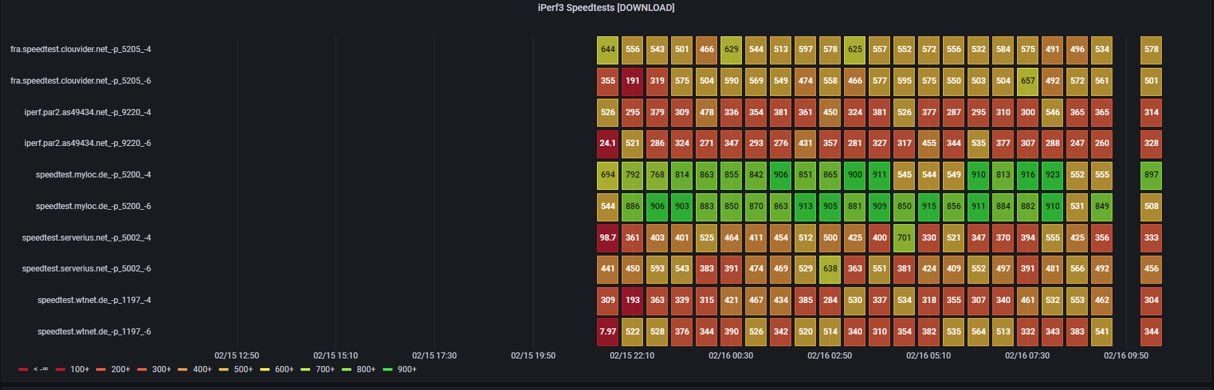

    Ich vermute, es ist ein anderes Problem als bei lycra, aber: An meinem Anschluss (GPON nebenbei bemerkt, aber bin derzeit alleine auf dem Port) sieht das ganze übrigens noch viel schlimmer aus, dazu stark tageszeitabhängig bei mir.
    Ich habe gestern Abend bei der Gegenstelle speedtest.wtnet.de z.B. noch ganze 9.3MBit/s erreicht.
    Zum selben Zeitpunkt zieht mein Hetzner Server dort mit 2.5GBit/s runter und mein VDSL-Backup hat auch seine maximalen 100MBit/s durchgeknallt.
    Das mir zu dieser Zeit speedtest.net und Konsorten mir trotzdem volle Geschwindigkeit anzeigen bringt mir in der Praxis aber dann auch nur wenig.
    Gegenüber lycra hab ich allerdings noch das Glück im Unglück, dass das BNetzA Tool mir auch bescheidene Ergebnisse liefert und ich wenigstens dagegen noch angehen kann. Die Deutsche Glasfaser ist da wohl auch "schon" aktiv (Das erste Mal gemeldet, wenn ich mich nicht irre, im Juni letzten Jahres nebenbei bemerkt :rolleyes: ) und kann mein Problem wohl mittlerweile reproduzieren.

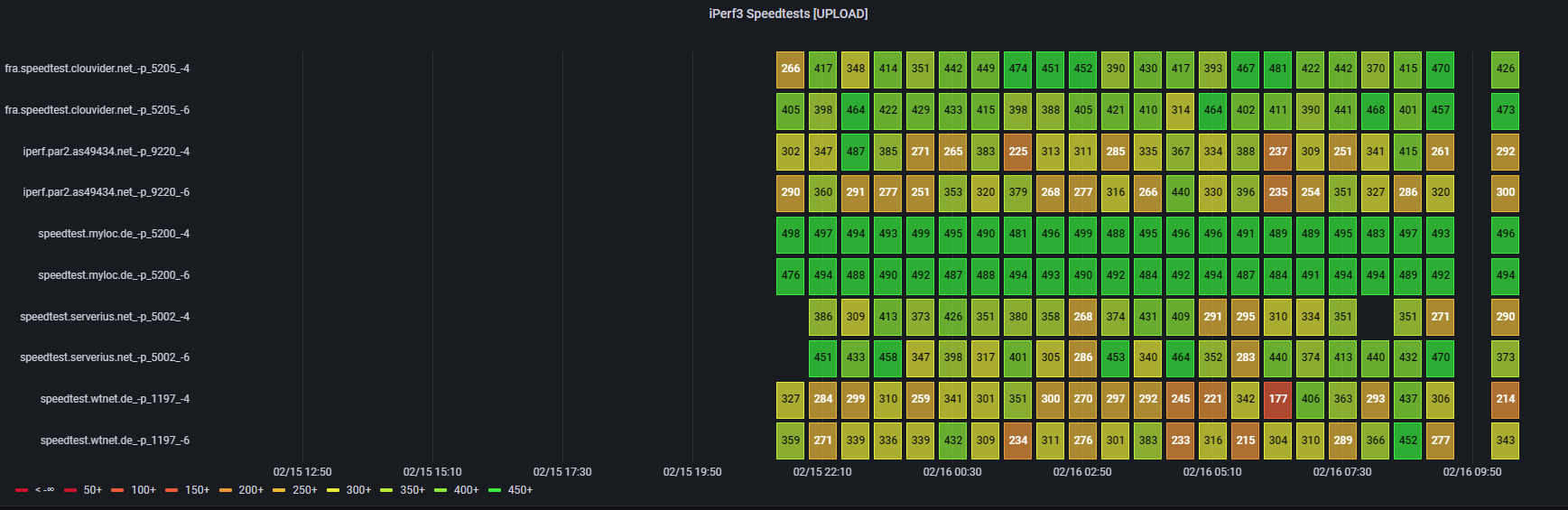

    Auch mein Upload läuft bescheiden, obwohl bei mir statt der vertraglichen 500MBit/s sogar "open end" geschaltet sind, also theoretisch alles was der 1GBit/s Anschluss hergibt.
    Hier dann aber interessanterweise konstant schlecht, statt tageszeitabhängig.
    Anders sieht es aus, wenn ich TCP Congestion Control auf BBR stelle. Dann ballert er Fullspeed durch. Das gleiche auch, wenn ich z.B. den Hetzner Server als Proxy benutze und bei diesem BBR einstelle. Dann werden aus meinen 9.3MBit/s auch plötzlich 900MBit/s+.

    Ja gut, das möchte ich dazu sagen, das ich weiß natürlich weiß wofür wir letztendlich bezahlen und das die Deutsche Glasfaser theoretisch im Recht ist. Zum Glück grätscht die BNetzA mit ihrem Tool dabei so ein bisschen rein, aber theoretisch könnte die DG da auch "einfach" den Traffic des Tools priorisieren und wäre damit vermutlich auch wieder fein raus.
    Aber will ich das trotzdem nicht einfach so stehen lassen und sagen: "Es gibt kein Problem."
    Entsprechend gehe ich der DG damit auf den Sack soweit es geht, damit die deren Netz mal in den Griff kriegen.

    Das ist korrekt. Aber wenn ich alles lokale zu 100% ausgeschlossen habe (ich teste in meinem Fall zumindest mit verschiedenen Endgeräten, verschiedenen Routern, direkt am ONT usw.. max. stichprobenartig natürlich, nur um mein eigentliches Setup als Ursache auszuschließen) und mir trotzdem Mühe geben muss, einen Server zu finden, der mir 400MBit/s+ liefert, dann kann ich nicht anders, als es dem Netzbetreiber zuzuschreiben.
    Gerade im Upload ist das bei mir besonders nervig. Ich arbeite bei einer Medienagentur und bin im Home Office. Ich erreiche mit cubic als TCP Congestion Control zu keinem unserer Server (die bei verschiedenen Anbietern sind) auch nur annähernd die Geschwindigkeit, die ich kriegen sollte. Nicht mal mit meinen derzeit geschalteten 1GBit/s im Upload.
    Jetzt im Moment arbeite ich unter Linux und kann einfach auf BBR stellen und bin zumindest damit meine Uploadsorgen los, aber unter Windows bin ich da ziemlich aufgeschmissen.
