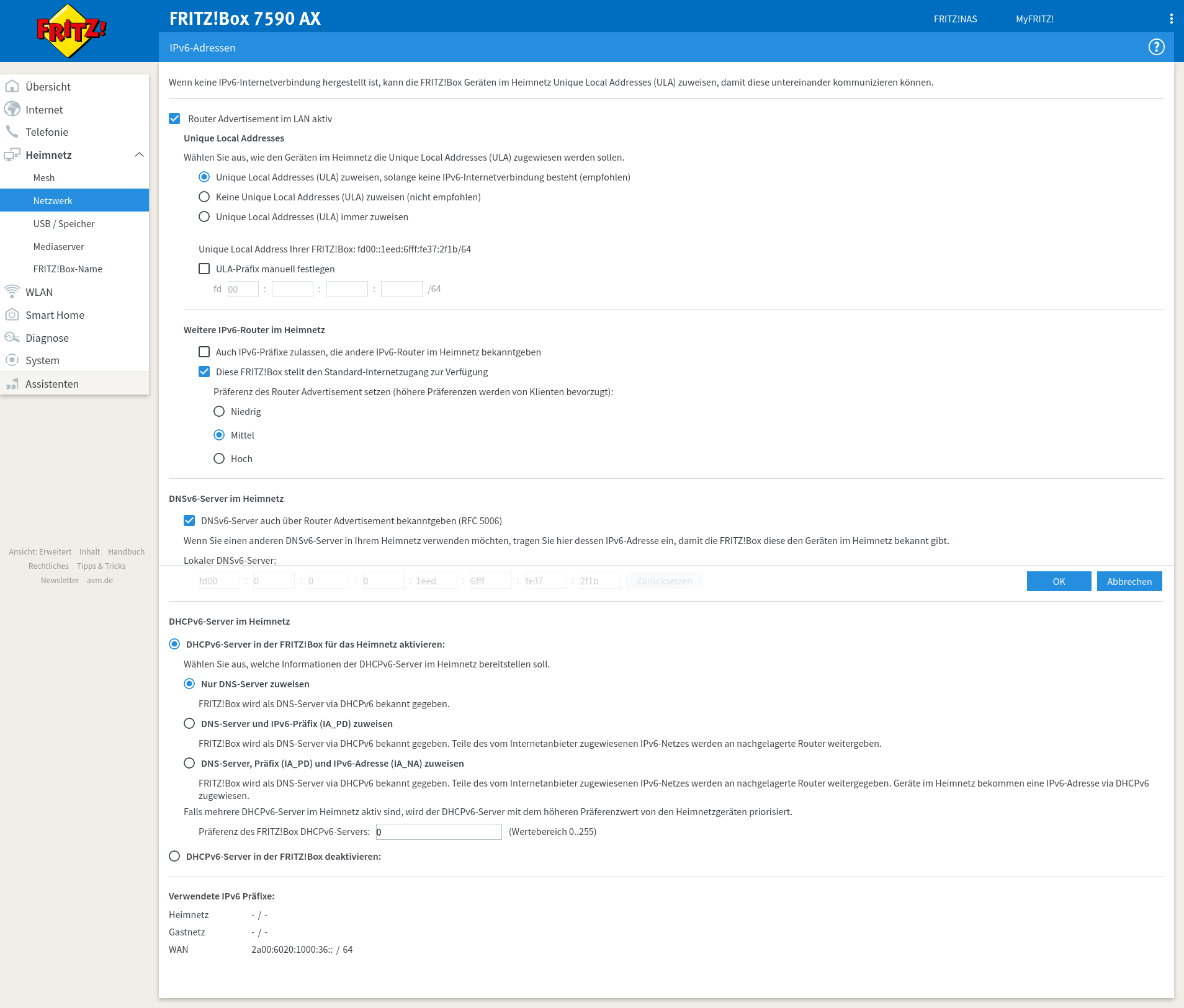

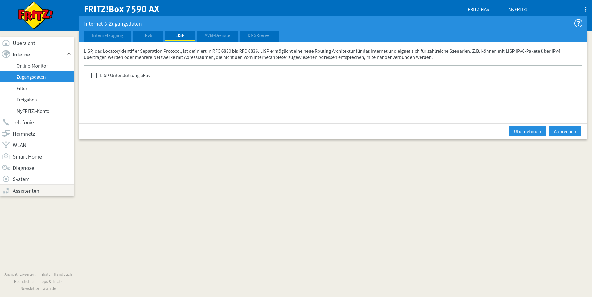

    Moin, ich habe mich die letzten Tage hier durchs Forum gewühlt und suche eigentlich nur die richtigen Einstellungen für die Kombination aus Deutsche Glasfaser, dem schwarzen NT, der Fritzbox 7590AX und IPv6. Eigentlich läuft das Internet aber ich bekomme öfter adress_unreachable Errors im Browser bevor die betreffende Seite dann doch lädt. Ich hab schon einiges so eingestellt wie hier an anderer Stelle gelesen aber bin mir nicht sicher ob alles stimmt. Ich hänge mal meine Einstellungen an und hoffe hier findet sich jemand, der das abnicken kann oder ggf. eine Änderungen vorschlägt.
    DNS hab ich übrigens erstmal wieder deaktiviert nachdem ich das von Cloudflare benutzt habe.
    Danke schon mal im Voraus!

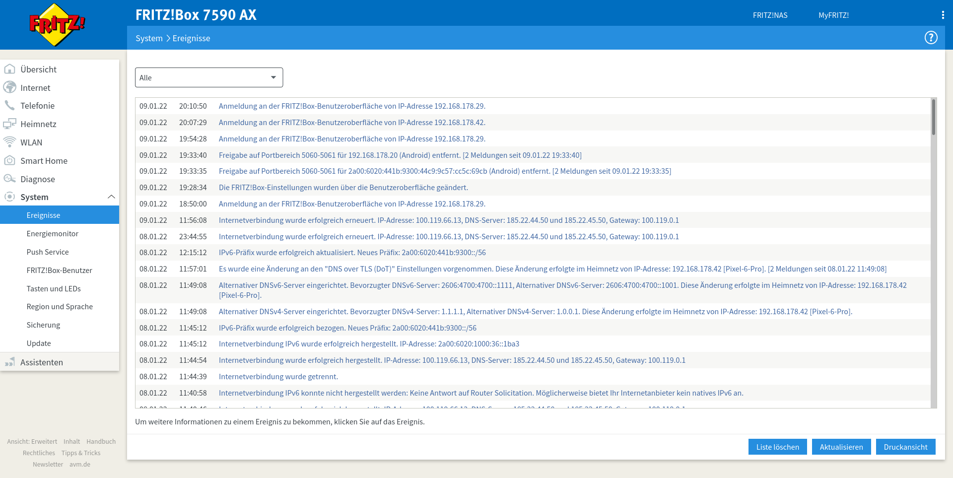

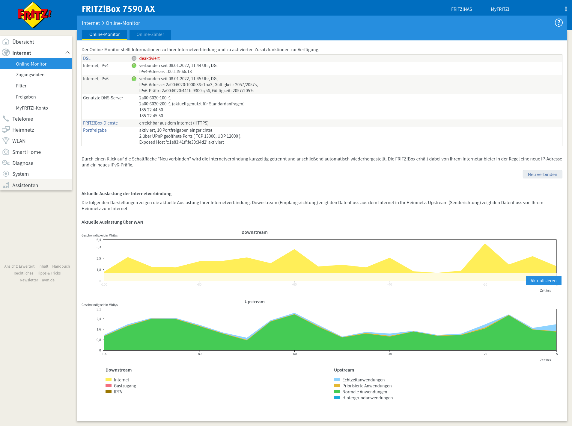

    Schau mal ins Log und in den Online Monitor. Bekommt die Box eine IPv6 Adresse und ein Prefix? Das kann man auf den Screenshots nicht eindeutig erkennen.

    Das sieht erstmal gut aus. Stimmen denn die Einstellungen soweit?
    Ich hab die letzten Tage natürlich ordentlich rumgetüftelt :D

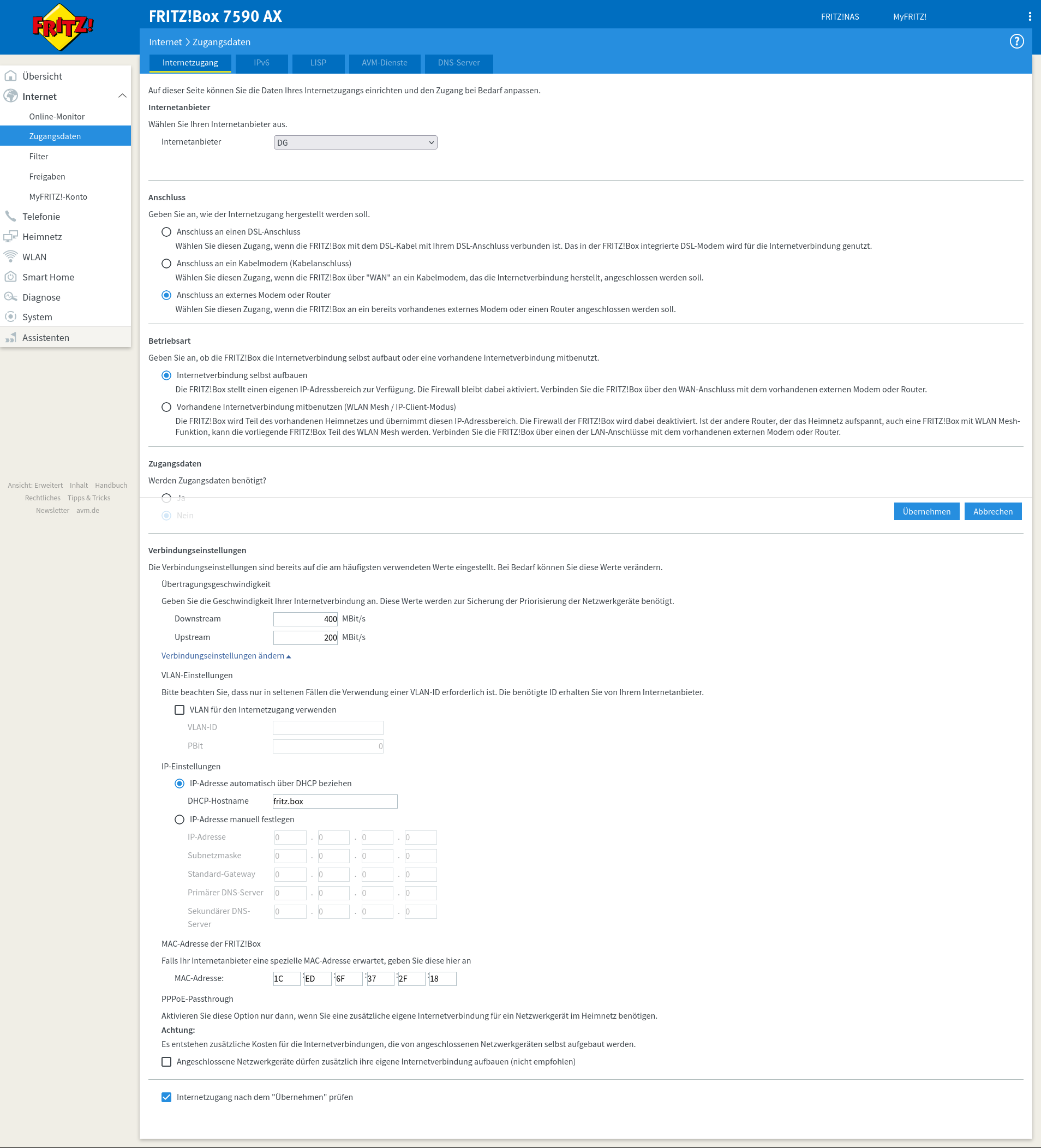

    DNS oder TLS würde ich an deiner Stelle herausnehmen, wenn Du den Provider DNS Server nutzt.
    Hat es einen bestimmten Grund das Du nicht den von AVM vordefinierten Provider "Deutsche Glasfaser" verwendest?
    Der Haken für das anfordern der Präfix-Länge ist bei mir nicht gesetzt.

    Cloudflare DNS und auch DNS over TLS ist draussen. Wenn dann würde ich nur beides zusammen einstellen. Ist aber aktuell nicht aktiv.
    Das funktionierte nicht. War auch schon ne Reise bis zum Funktionieren des Internets. Ist ein eigener Router (wahrscheinlich eh klar bei ner 7590AX).
    Das mit der Präfixlänge hab ich hier im Forum gelesen. DG benutzt wohl 56 statt 64.

    Hast Du einen Vertrag mit kundeneigenen Router abgeschlossen oder einem Mietrouter von DG erhalten und benutzt nun ohne Vertragsumstellung die 7590AX?
    Die Präfixlänge wird automatisch übermittelt, die musst Du bei DG nicht einstellen!

    Ich hab den Vertrag ohne Router geschlossen. Präfixlänge nehm ich dann raus. Sonst aber alles ok so?
    • 10. Januar 2022 um 19:29
    Es sollte auch ohne Haken die richtige Prefixlänge übermittelt werden.
    Da bei dir jedoch mit dem vordefinierten Anbieter "Deutsche Glasfaser" an einem Anschluss der als kundeneigener Router provisioniert worden ist, Probleme gab eine Internetverbindung aufzubauen, bin ich stark geneigt, die ein Rücksetzen auf Werkseinstellungen ans Herz zu legen. Deine 7590AX verhält sich nämlich sehr merkwürdig. Die bereits vorgenommenen Einstellungen kannst Du ja sichern.
    Nach dem Rücksetzen würde ich zunächst einmal lediglich den Internetzugang mit den AVM Einstellungen für den Anbieter "Deutsche Glasfaser" verwenden. Das muss funktionieren!

    Zurücksetzen und mit dem Preset neu einrichten hat geklappt. Muss ich noch was bei den Netzwerkeinstellungen (IPv6) ändern?
