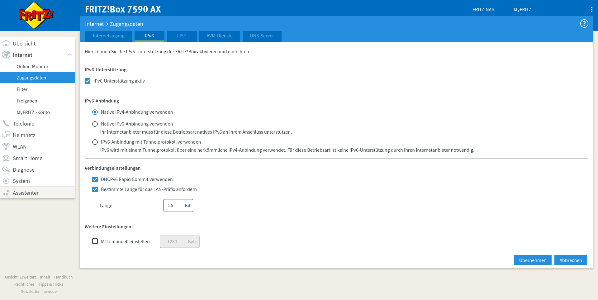

    Dann danke ich euch. Läuft jetzt so wie es soll!

    Zurücksetzen und mit dem Preset neu einrichten hat geklappt. Muss ich noch was bei den Netzwerkeinstellungen (IPv6) ändern?

    Ich hab den Vertrag ohne Router geschlossen. Präfixlänge nehm ich dann raus. Sonst aber alles ok so?

    Cloudflare DNS und auch DNS over TLS ist draussen. Wenn dann würde ich nur beides zusammen einstellen. Ist aber aktuell nicht aktiv.
    Das funktionierte nicht. War auch schon ne Reise bis zum Funktionieren des Internets. Ist ein eigener Router (wahrscheinlich eh klar bei ner 7590AX).
    Das mit der Präfixlänge hab ich hier im Forum gelesen. DG benutzt wohl 56 statt 64.

    Das sieht erstmal gut aus. Stimmen denn die Einstellungen soweit?
    Ich hab die letzten Tage natürlich ordentlich rumgetüftelt :D

    Moin, ich habe mich die letzten Tage hier durchs Forum gewühlt und suche eigentlich nur die richtigen Einstellungen für die Kombination aus Deutsche Glasfaser, dem schwarzen NT, der Fritzbox 7590AX und IPv6. Eigentlich läuft das Internet aber ich bekomme öfter adress_unreachable Errors im Browser bevor die betreffende Seite dann doch lädt. Ich hab schon einiges so eingestellt wie hier an anderer Stelle gelesen aber bin mir nicht sicher ob alles stimmt. Ich hänge mal meine Einstellungen an und hoffe hier findet sich jemand, der das abnicken kann oder ggf. eine Änderungen vorschlägt.
    DNS hab ich übrigens erstmal wieder deaktiviert nachdem ich das von Cloudflare benutzt habe.
    Danke schon mal im Voraus!
