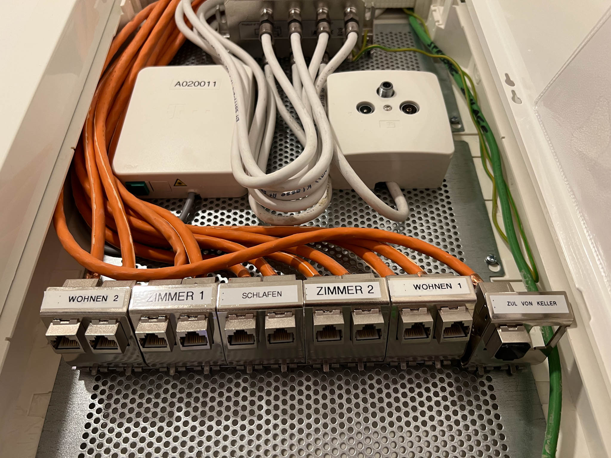

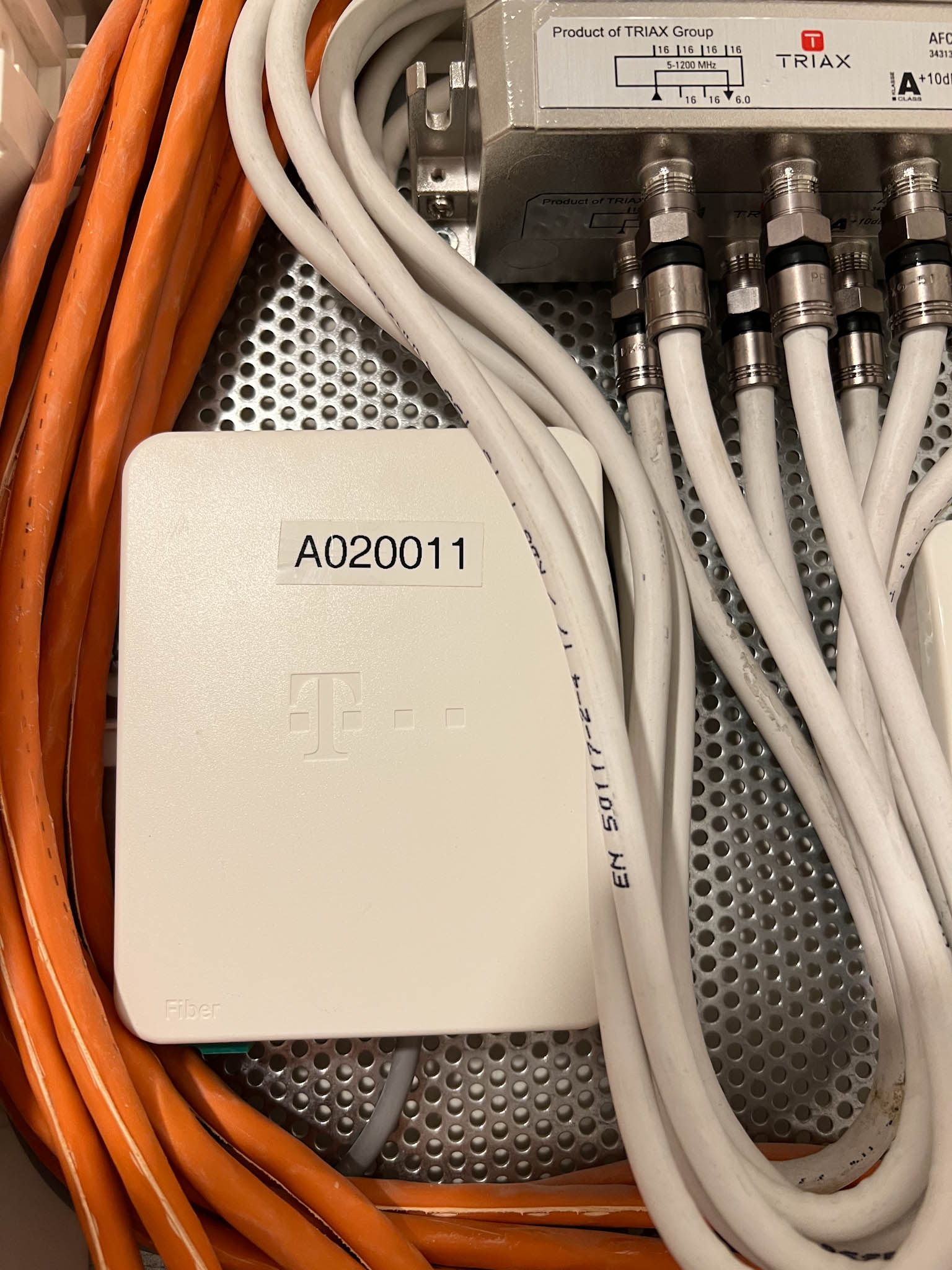

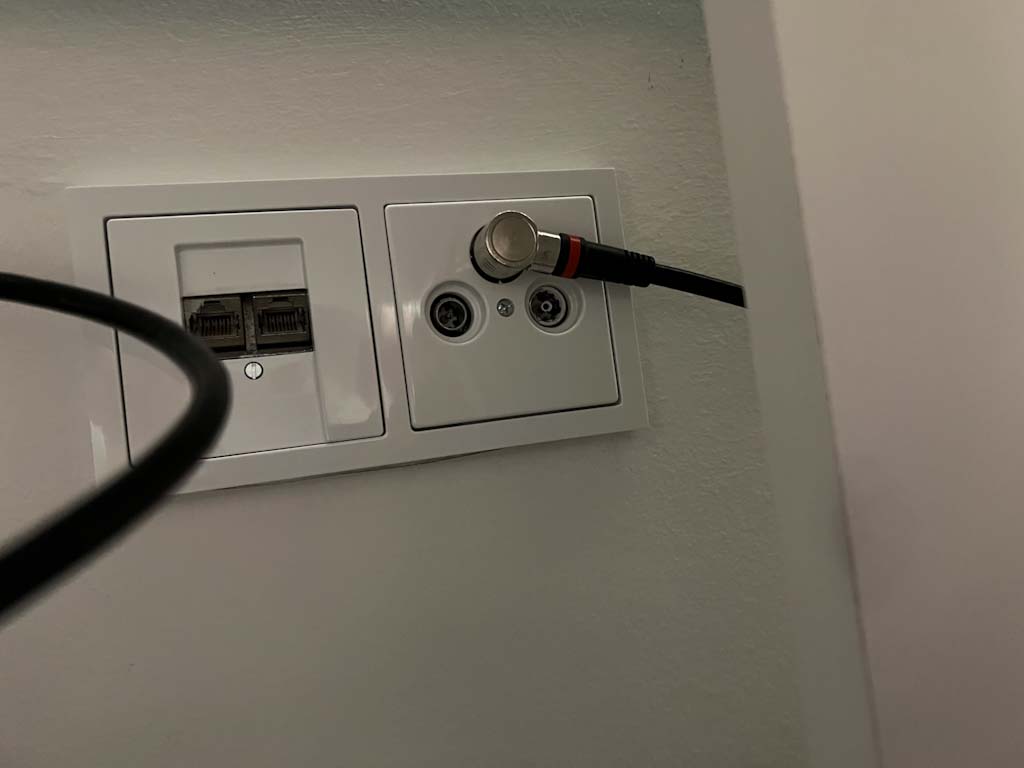

    ich wollte jetzt kein neues Thread auf machen aber kann mir jemand sagen ob es noch zusätzliche Verkabelung notwendig oder es wie bei Kabel ist und man nach Installation einfach das Modem\Router an die Büchse anschließen muss. Habe mal ein paar Bilder eingefügt. Wäre schön wenn es so unkompliziert wie bei Kabel wäre.:)
    bild 1 ist in der Wohnung wahrscheinlich der Verteiler.
    Bild 2 sind die Dosen in den einzelnen Zimmern.

    • 19. Dezember 2021 um 17:44
    Wo soll was angeschlossen werden? Aus den beiden Bildern ist das nicht so ohne weiteres zu erkennen. Vor allem sehe ich nur Multimediadosen und eine RJ45 Doppeldose (sind da beide einzelnen Buchsen beschaltet?)

    Nachdem ich die Bilder ein wenig größer gemacht habe, sieht es für mich so aus, als ob in Bild 1 ein Telekom (O)NT sitzt?
    Aber jede der RJ45-Dosen ist dem Foto nach beschaltet. Da ein herkömmlicher Router nicht so viele Ethernet-Ports hat, benötigst Du mindestens einen kleinen 8 Port Switch, der an einen der LAN Ports des Routers angeschlossen wird. Dann sind noch 3 weitere Ports am Router frei (vorausgesetzt der Router hat 4 LAN Ports). Nun benötigst Du für den 8 Port Switch und Router jeweils eine Stromversorgung in dem Elektrokasten und 11 kurze Ethernet-Kabel um die Switch/Routerports mit den vorhandenen zu verbinden. Damit hättest Du zumindest in jedem Raum zweimal Internet via Netzwerkkabel. Das ist optimal. In diesem Fall würde ich zu einem oder mehreren Access Points für das WLAN raten. Im AVM Universum wären das eine FB 7590 (kein AX, da ich hier WLAN abschalten würde) und FRITZ!Repeater 1200 AX oder 3000 oder 6000 für die WLAN Versorgung je nach Anforderung.

    Könnte sein. Sind die orangen Kabel Ethernet? Laufen die alle auf RJ45 Anschlüsse in den Zimmern? Wie sind die denn zusammengepatcht? Laufen die auf einen Switch?
    Es sieht so aus, als ob 2 Kabel zu jedem Anschluss laufen. Da könnte man also ggf. eins als Hin- und eins als Rückweg benutzen. Dafür muss aber auch die Seite auf dem Patchfeld entsprechend geeignet sein.

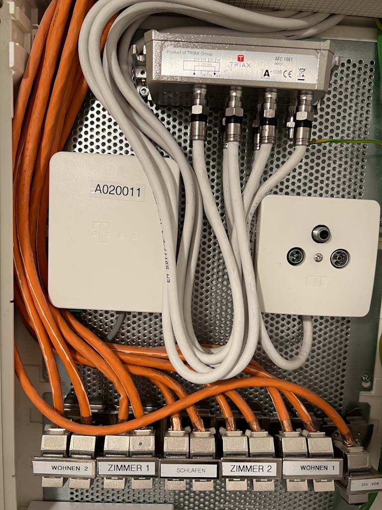

    Dann ist das weiße Kästchen der Telekom gar nicht für Glasfaser?
    doch ist von der Telekom und sollte für Glasfaser sein. War bereits im Haus angeschlossen, da alles ein Neubau ist. Nochmal hoffentlich genauere Fotos falls da hilft.

    OK, das müsste dann der Gf-TA sein, ist alles sehr eng, zumindest den Fotos nach.
    Dann mach dir noch ein paar Gedanken und melde dich dann wieder;)

    Wenn der Verteiler in Bild 1 die Stelle ist, wo der Gf-TA installiert wird, dann wird dort auch das Glasfasermodem (ONT) installiert. Von dort brauchst du ein Cat-Kabel zum Router. Der Router könnte in einem anderen Raum stehen. Du würdest eines der orangen Kabel für die Verbindung zwischen ONT und Router verwenden. Das andere orange Kabel der Doppeldose würde dann auf der LAN-Seite des Routers angeschlossen und im oder neben dem Verteiler in Bild 1 an einen Switch angeschlossen. Am Switch würden dann auch die anderen Netzwerkdosen über die orangen Kabel angeschlossen, um das LAN in der Wohnung zu verteilen.
    Das größte Problem wird sein, dass der Verteiler jetzt schon sehr voll aussieht. Für Gf-TA, ONT und Switch reicht vielleicht der Platz nicht.
    Ich vermute, das es gar kein dediziertes Patchfeld gibt. Bzw. die aneinandergereihten Ports dieses darstellen.

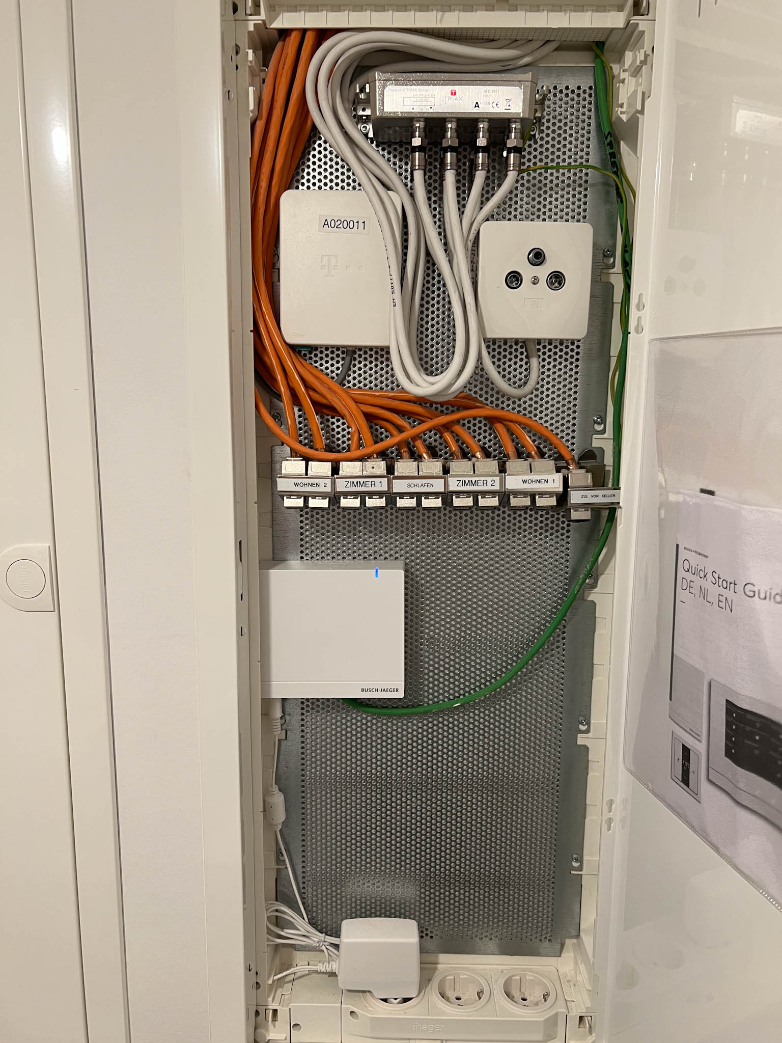

    Zum Thema Platz kann ich mich schonmal melden, ich hatte nur den oberen Teil im Foto hier nochmal ein komplettes Foto, ich hoffe das sollte genug Platz sein. Auf jede Fall finde ich eure Posts super hilfreich und langsam ergibt da alles ein genaueres Bild für mich.
    Ja, so sieht es aus. Es scheint tatsächlich so zu sein, dass das Haus quasi über die perfekte Infrastruktur verfügt, aber die wird überhaupt nicht genutzt ...

    • 19. Dezember 2021 um 22:00
    Ja, ist schon beneidenswert so eine Infrastruktur vorzufinden! Es gibt nur einen Pferdefuß: zu wenig Steckdosen im hager Elektrokasten.
