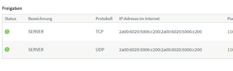

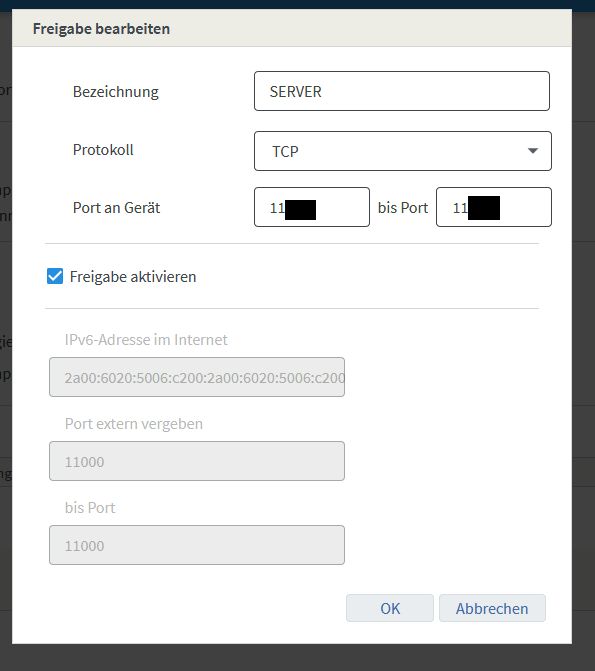

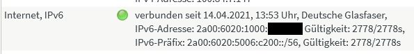

    Laut der DG Router Anleitung sollte ich eine Registerkarte IPV6 unter Freigaben finden für die id aber ich habe Sie nicht. Meine IPV6 Adresse ist von aussen erreichbar per Ping. Wenn ich in die Freigaben rein gehe und eine TCP und UDP Nur IPV6 Freigabe erstellt habe nimmt er aber nicht die nach aussen Sichtbare rein sondern die Präfix. Will ich in der Portfreigabe die IPV6 Internet Freigabe bearbeiten ist das Feld Grau. Dadurch komme ich natürlich nicht auf den VNC Server obwohl er Grün ist. Auf der DYNDNS Seite steht die IPV6 als Statsich drinn welche mir auch in der Fritzbox angezeigt wird da manuell eingetragen per Updater.

    Das habe ich glaube soweit schon Verstanden mit dem NAT. Ich habe aber das Problem das ich die ip nicht ersetzen kann da das Feld Grau ist. Er nimmt in der Freigabe den Präfix. Ich habe keine möglichkeit die PC ipv6 einzutragen oder geht das wo anders ?

    Unter Heimnetz -> Netzwerk kannst du in den Einstellungen für SERVER die IPv6 Interface-ID festlegen. Der Vorschlag basiert auf dem EUI-64 Format, was die meisten Geräte als statische IPv6 Adresse auch setzen. Aber hier kann man es anpassen, falls das Gerät den Host-Teil der Adresse anders bestimmt.
    Achte darauf, die richtige Adresse einzutragen und nicht die Temporäre! Sonst funktioniert die Freigabe nicht lang ...

    Jeeep. Und genau das ist mein Problem. "Unter Heimnetz -> Netzwerk kannst du in den Einstellungen für SERVER die IPv6 Interface-ID festlegen." Die ID welche dort steht bekomme ich auch in der Freigabe angezeigt. Dort steht dann auch die InterNet Freigabe ip. Der VNC Server Eintrag in der Fritzbox ist auch Grün aber keine der 4 Adressen ist von aussen erreichbar die unter Netzwerk stehen. Die Fritzbox ipv6 ginter dem GF Modem ist erreichbar und auch im Dyndns per Statisch eingetragen und passt.

    Im Screenshot oben steht als IPv6 Adresse eine, die das Präfix nochmal als Interface Identifier hat. Da gehört der Interface Identifier des Servers hin, nicht das Präfix. Das Präfix sind die linken 64 Bit der Adresse (4 Blöcke zu je vier Hexadezimalziffern) und der Interface Identifier sind die rechten 64 Bit.
    Die Fritzbox verwaltet das Präfix. Den Interface-Identifier musst du einstellen, weil der Server sich den im Normalfall selbst aussucht. Wenn dein Server eine IPv6 Adresse hat, die mit 2a00:6020 anfängt und ff:fe in der Mitte des Interface Identifiers hat, dann ist das die richtige Adresse für einen Server. Das ist eine EUI-64-Adresse, die sich nicht ändert. Die anderen Adressen sind temporär oder nur lokal gültig.
    Den Server sprichst du mit der Adresse des Servers an, nicht mit der Adresse der Fritzbox.

    Aber mit der Fritzbox gibt es da noch ein kleines Problem: Die bekommt bei der DG eine Adresse, die nicht aus dem für die Geräte im LAN zugewiesenen Präfix ist. Wenn die Fritzbox also dieses Update durchführt, dann macht sie das mit dem "falschen" Präfix. Es gibt keine Möglichkeit, das IA_PD Präfix oder ein Subpräfix davon für das Dynamic DNS Update auszuwählen.
    Das Durchgestrichene geht mittlerweile doch, wenn man eine aktuelle Fritzbox Firmware hat (mindestens Version 7.12). Sonst muss einer der Server das DynDNS Update durchführen, was er aber bei IPv6 problemlos kann, weil er seine öffentliche Adresse im Gegensatz zu IPv4 selbst kennt).
