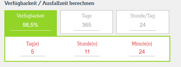

  • wie Lazze schon sagt, sind wir keine Anwälte aber mit dem Hinweise der Verfügbarkeit von 98,5% im Jahr :
    Darüber hinaus ist es dir überlassen, wenn dieses überstiegen wird, du mit Geschick zumindest Gutschriften bekommen kannst. Darf man sich halt nicht abwimmeln lassen
