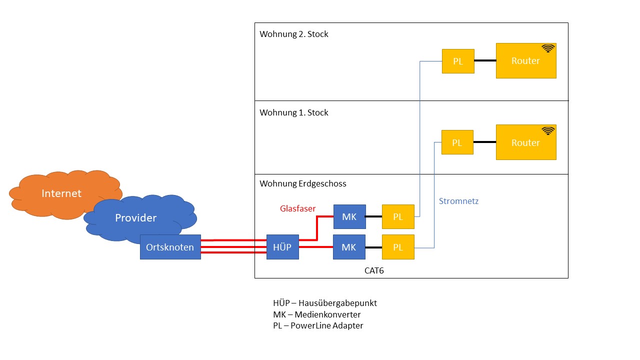

    ich wohne in einem Mehrfamilienhaus im zweiten Stock. Bei uns gibt es einen Glasfaserhausanschluss im Erdgeschoss, der bisher noch nie genutzt wurde. Direkt daneben ist auch der Telefonhausanschluss, worüber nicht mal 10 Mbits kommen. Deswegen sind wir aktuell am Projekt Glasfaseranschluss.
    Da der Glasfaserhausanschluss in Wohnung 1 ist und ich in Wohnung 3 wollte ich einmal nachfragen, ob die folgende Verkabelung möglich ist:
    - Glasfaserhausanschluss
    - Medienkonverter (MK), zB. hier
    - PowerLine Adapter (PL), zB hier
    - Standard-Router mit Zugangsdaten des Providers ( zB Stadtwerke)
    Ja, das ist prinzipiell so möglich. Voraussetzung ist, dass sich die beiden Powerline-Gerätepaare so konfigurieren lassen, dass sie keine eigenen Netzwerkaktivitäten produzieren, also keine DHCP-Anfragen, keine automatischen Updateversuche, etc. Die müssen sich wie ein Kabel verhalten - völlig passiv. Andernfalls kann es Ärger mit dem Provider geben, weil der dann mehrere "Router" am selben Anschluss sieht, oder es funktioniert nicht zuverlässig, weil immer nur der letzte DHCP-Client ins Netz kommt, was dann ab und zu ein PL-Adapter statt des Routers wäre. Das ist weniger problematisch, wenn der Provider eine Transportkapselung wie PPPoE oder VLANs verwendet. Außerdem müssen die PL-Adapter natürlich so konfiguriert werden, dass sie auf dem selben Stromnetz getrennte Netze aufspannen.
    Aus technischer Sicht ist es einfacher zu konfigurieren und weniger fehlerträchtig, wenn man den Router im Keller installiert und per Powerline das LAN hinter dem Router verteilt.
    So oder so ist Powerline eine Notlösung, die man mit schwankender Performance und erschwerter Fehlersuche im Problemfall bezahlen wird. Eine richtige Netzwerkverkabelung mit mindestens Cat.5e oder Glasfaser sollte mit Nachdruck angestrebt werden, auch wenn es auf den ersten Blick zu schwierig erscheint.

    Den Konverter kannst du wieder abbestellen oder zurückschicken. Der wird nicht passen. Die Fritzbox 5490 hat ein 1000BASE-BX10-U Interface und das müsste dann auch ein Medienkonverter haben, der an die Stelle dieser Fritzbox treten soll. Der angegebene Konverter hat ein 1000BASE-LX Interface. BX überträgt beide Richtungen auf einer Faser und LX verwendet je eine Faser pro Richtung, also zwei. Schau mal in die anderen Threads hier, wo es schon Hinweise zu Medienkonvertern gab, die an Stelle einer Fritzbox 5490 verwendet werden können. Grundsätzlich würde ich aber empfehlen, nicht solche netztechnischen Klimmzüge zu unternehmen, wenn man sich damit nicht auskennt. Besonders mit solchen einfachen Medienkonvertern kommst du sehr schnell in eine Situation, dass es einfach nicht funktioniert und du ohne teure Diagnosegeräte keinerlei Anhaltspunkt hast, woran es liegt.
