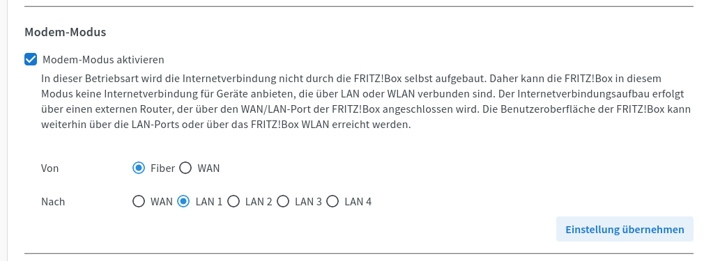

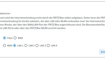

    Schade, dass es für die 5530 (noch) kein 8.40/8.50 gibt, dann könnte man ggf. auch das probieren:
    RE: Ende 2025: ISP Vergleich: Bufferbloat & Routing
    Ab FRITZ!OS 8.40 bzw. 8.5x ist modden nicht mehr notwendig, ab dann gibt es wieder ganz offiziell einen "richtigen" Modem-Modus bei den FritzBoxen:
    Hilft nur leider nicht mehr den 7520/7530 Nutzern, diese Modelle werden wohl leider kein FRITZ!OS 8.5x mehr erhalten… Aber Nutzer u.a. einer 7510, 7530 AX, 7590, 7590 AX, 7630 usw. werden das nutzen können.
    NDiGF
    8. Oktober 2026 um 15:23
    (Screenshot stammt von einer 5590.)
