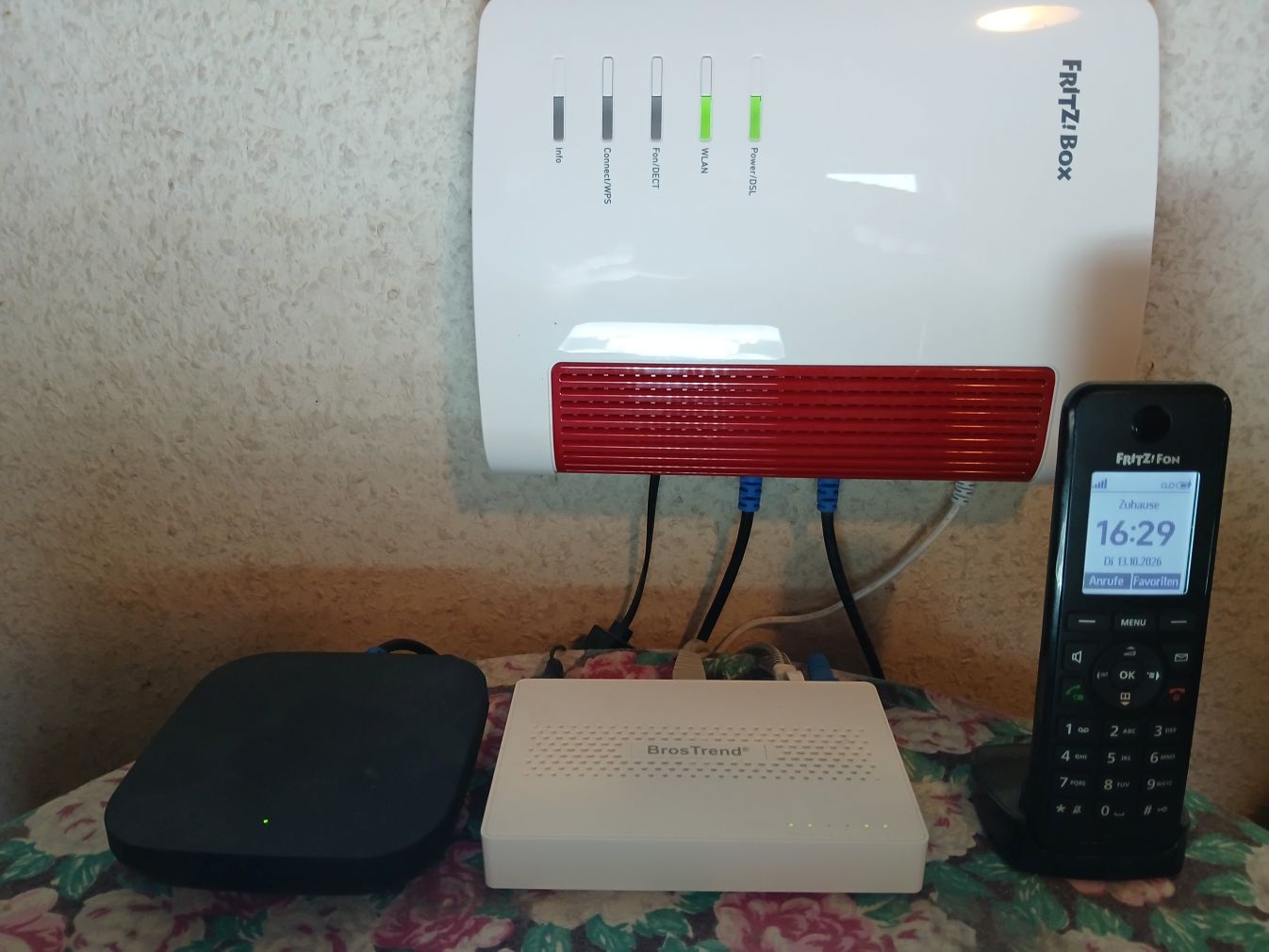

    Ich habe seid letzten Freitag Glasfaser jetzt beginnen die feinheiten der Monteur der Glasfaseranschlussdose wollte die nur auf den Flur möglichst dort wo das Glasfaserkabel reinkommt instalieren habe in überzeugt die fast am ende des Flur zuinstalieren prakisch auf der Rückwand von Wohnzimmer die TAE Dose ist ja auch normal im Wohnzimmer.
    Habe gestern ein grosses Loch gebohrt vom Flur zum Wohnzimmer hat alles geklappt auch mit den 3 Meter LC/ACP Glasfaser das steckt erstmal improvisatorisch ohne Glasfaserdose am Telekom Glasfasermodem 2 im Wohnzimmer !
    Ich hatte hier schon die DIGITUS Glasfaserdose die hat aber 4 LC/ACP Anschlüsse ausgeführt sieht irgendwie blöd aus,welche Glasfaseranschlussdose Aufputz mit einen (oder zwei) LC/ACP Anschlüssen könnt ihr empfehlen und es müste das restliche überschüssige etwa 0,5 Meter Glasfaserkabel mit untergebracht werden.

    Eine nochmalige Dose ist eigentlich nicht notwendig. Die 0,5m vom Kabel, die untergebracht werden sollen, kannst du in der Wandhalterung vom Gf-Modem 2 aufwickeln. Wenn du es an die Wand schraubst, ist das Modem auch vom Tisch weg.
    Ansonsten wäre die Telenco Glasfaser-Verlängerungsbox was für dich: https://shop.telekom.de/geraete/telenc…sdose-10m-weiss
    Derzeit nicht lieferbar, aber hat sonst das, was du möchtest. Kannst exakt soviel Kabel abwickeln, wie du brauchst und hast die Dose integriert.

    Die zusätzliche Dose wird zusätzliche Dämpfungen durch die Übergänge einbringen. Weshalb brauchst du sie unbedingt?

    Wenn die Kabel korrekt behandelt wurden, sollte sich die Dämpfung nicht bemerkbar machen. So viel Reserve hat ein GF-Anschluß schon!

    Als Ersatz der TAE Dose braucht man doch eine Glasfaser Dose im Wohnzimmer neben den Telefontisch das hat sich in den letzten Jahrzehnten bewährt.
    Habe jetzt lange nach einer anständigen Glasfaser Dose für die nächsten Jahre gesucht und mir jetzt die Kaiser 4252002 Glasfaserdose teilbestückt bestellt die Kabelkanäle sind schon da.
    Glasfaser-Teilnehmeranschluss, teilbestückt | KAISER
    Lieferumfang: Gf-Teilnehmeranschluss, 1x LC/APC DX Kupplung
