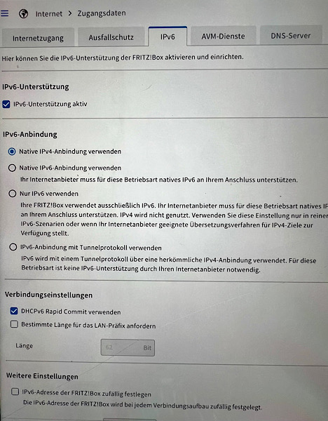

    Erst mal: Falsch ist es nicht. Aber ganz ehrlich glaube ich nicht, dass das auf dein Problem Einfluss hat, da es da nur um die Optionen geht, die per DHCPv6 zur Verfügung gestellt werden. Die meisten Endgeräte holen sich ihre Infos über RA. Und die, die noch zusätzlich DHCPv6 abfragen, haben üblicherweise keine Probleme damit, wenn ein Prefix angeboten wird, das sie nicht brauchen.

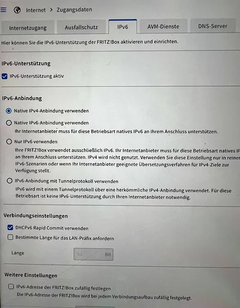

    Zitat von CityCobra
    Bei mir war unter „Erweiterte Netzwerkeinstellungen“ und unter IPv6 die Option „DNS-Server und IPv6-Präfix zuweisen aktiviert.
    Laut dem von dir verlinkten Wissensdokument habe ich das jetzt geändert in „Nur DNS-Server zuweisen“
    Ist egal, was du hier einstellst - die Einstellung "DNS-Server und IPv6-Präfix (IA_PD) zuweisen" ist (aktuell) die Standard-Einstellung, zuvor war "Nur DNS-Server zuweisen" die Standard-Einstellung. Sofern du keinen zweiten Router hinter deiner FB betreibst ("Router-Kaskade"), sind beide Einstellungen gleichwertig - im Effekt werden deinen LAN-Clients per "stateless DHCPv6" lediglich DNS-Server-Adressen zugewiesen.
    Genauer: Die Fritzbox weist deinen LAN-Clients ihre eigene (ULA-) IPv6-Adresse (die beginnt immer mit fd..) als DNS-Serveradresse zu, so dass alle DNS-Requests stets bei der FB landen. Die fungiert als "DNS-Forwarder" oder auch "DNS-Proxy" und leitet ihrerseis die DNS-Requests weiter an die (externen) DNS-Server, die bei ihr konfiguriert sind.
  • ::1
    170
    712
    • 3. Juni 2026 um 18:29
    • #123
