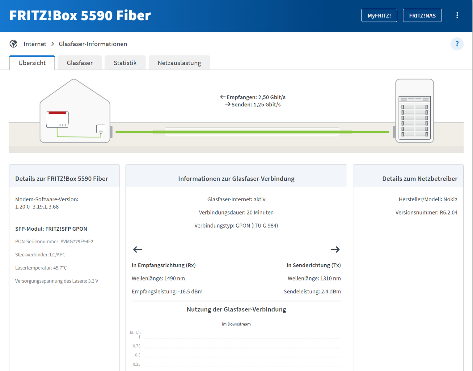

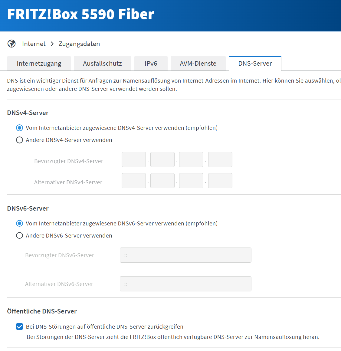

    ich habe seit heute plötzlich ein Problem mit meinem Deutsche-Glasfaser-Anschluss (GPON, aktiviert Oktober 2023) und hoffe, jemand hat eine Idee.
    Im Router-Log sieht es so aus:
    • Glasfaserverbindung Synchronisierung beginnt
    • Glasfaserverbindung ist verfügbar, Verbindungsrate 2500/1250 Mbit/s
    • Danach aber:

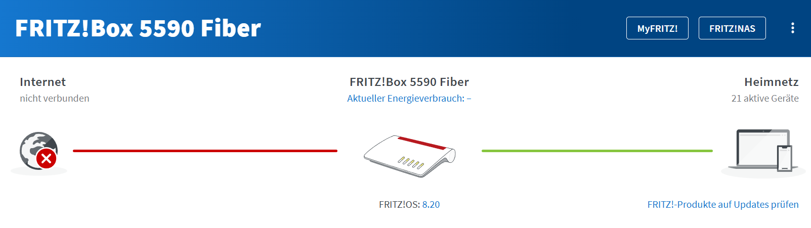

      • „Internetverbindung IPv6 konnte nicht hergestellt werden: Keine Antwort vom DHCPv6-Server (SOL)“
      • „Internetverbindung ist fehlgeschlagen: Fehlergrund: 2 (DHCPv4 no answer on DISCOVER)“
    Auffällig ist also:

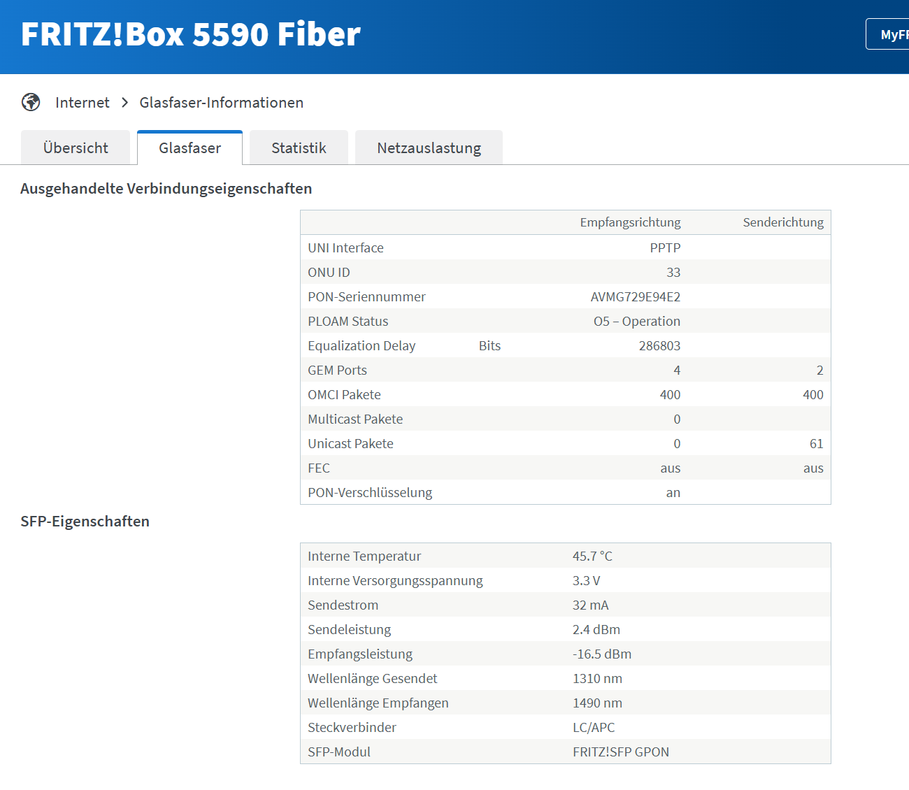

    Die Glasfaserverbindung selbst scheint physisch zu stehen und der Sync klappt, aber der Router bekommt offenbar weder per DHCPv4 noch per DHCPv6 eine Adresse bzw. keine Antwort vom Server.
    Bisheriger Stand:

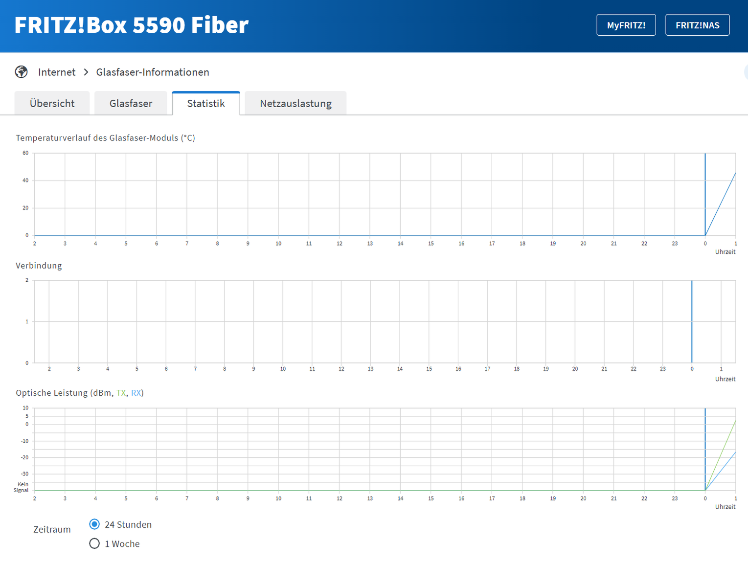

    • Problem trat plötzlich auf (Heute Nacht regelmäßige Internetaussetzer, heute Morgen Totalausfall).
    • Glasfaser-Sync ist laut Log vorhanden.
    • Danach scheitert die eigentliche Internetverbindung an DHCP.
    Meine Fragen:
    • Spricht das eher für eine Störung auf Provider-Seite?
    • Könnte das auch an ONT/Router oder einer hängenden Session liegen?
    • Hat jemand bei Deutsche Glasfaser schon mal genau diesen Fehler „DHCPv4 no answer on DISCOVER“ gehabt?
    • Deutet das ziemlich klar auf ein Problem im Netz des Anbieters hin?
    Neu gestartet habe ich den Router schon ;)
    Danke schon mal.

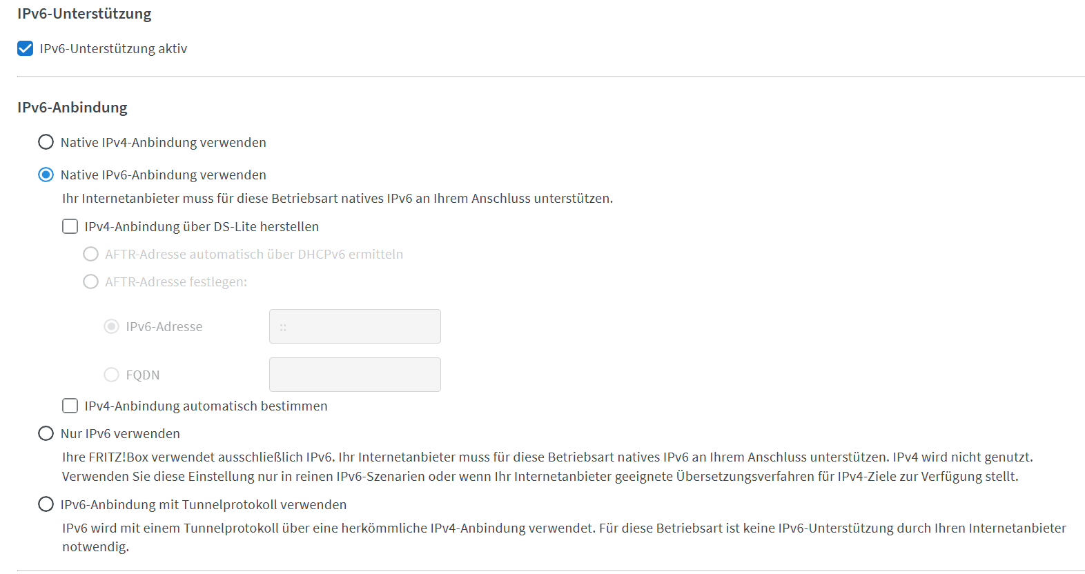

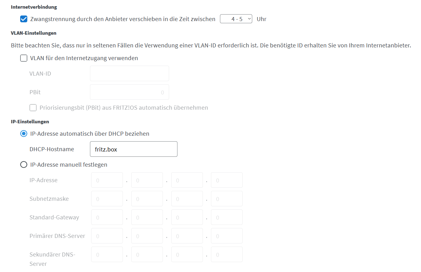

    Versuche es in den IPv6-Einstellungen mal mit der Konfiguration "Native IPv4-Anbindung verwenden" - das ist die empfohlene Einstellung an einem DG-Anschluss (ändert nur die Reihenfolge: erst IPv4 via DHCP, dann IPv6 via DHCPv6 - so gefällt es DG besser, andersherum dauert es erfahrungsgemäß deutlich länger).
    Aber ja: Die DHCP-/DHCPv6-Fehlermeldungen deuten klar auf eine Fehlersituation bei der DG hin, sofern du deinerseits zuvor nichts geändert hast.

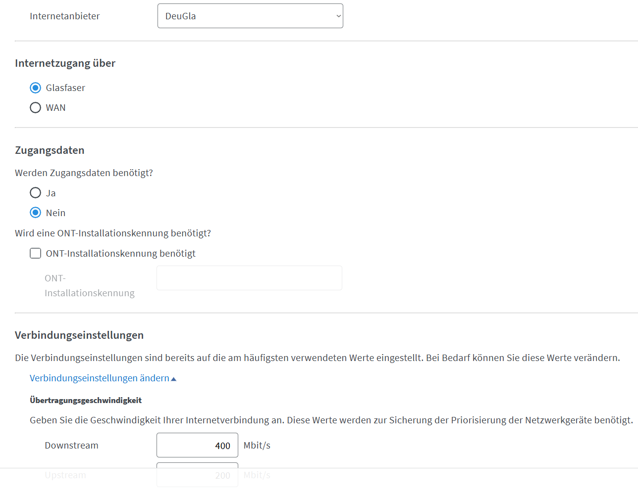

    Hat nichts mit Deinem Problem zu tun, aber den Haken zur täglichen Zwangstrennung kannst du rausnehmen, denn Zwangstrennungen gibt es im Netz von DG mit DG als Provider nicht.

    spar dir die Mühe, das ist eine Großstörung seitens der DG. Bei mir seit 5:20 Uhr das gleiche Spiel (PLZ 654…). Der gesamte Ort ist mit diesem Fehler offline und lt. DG Störungsinfo sind diverse Orte in Hessen und RLP betroffen…
    Da heisst es leider nur abwarten und hoffen das es morgen wieder geht.
