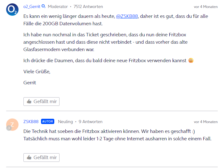

    Dieser Thread könnte für das Problem interessant sein. ist hier zwar ne Fritzbox, sollte aber egal sein.
    Glasfer Modem ID Wechsel | O₂ Community
    Hallo zusammen,ich versuche nun seit zwei Tagen über den Chat und auch die Hotline meinen neuen Glasfaser Router (AVM Fritz!Box 5690 Pro) aktivieren zu lassen.…
    hilfe.o2online.de
