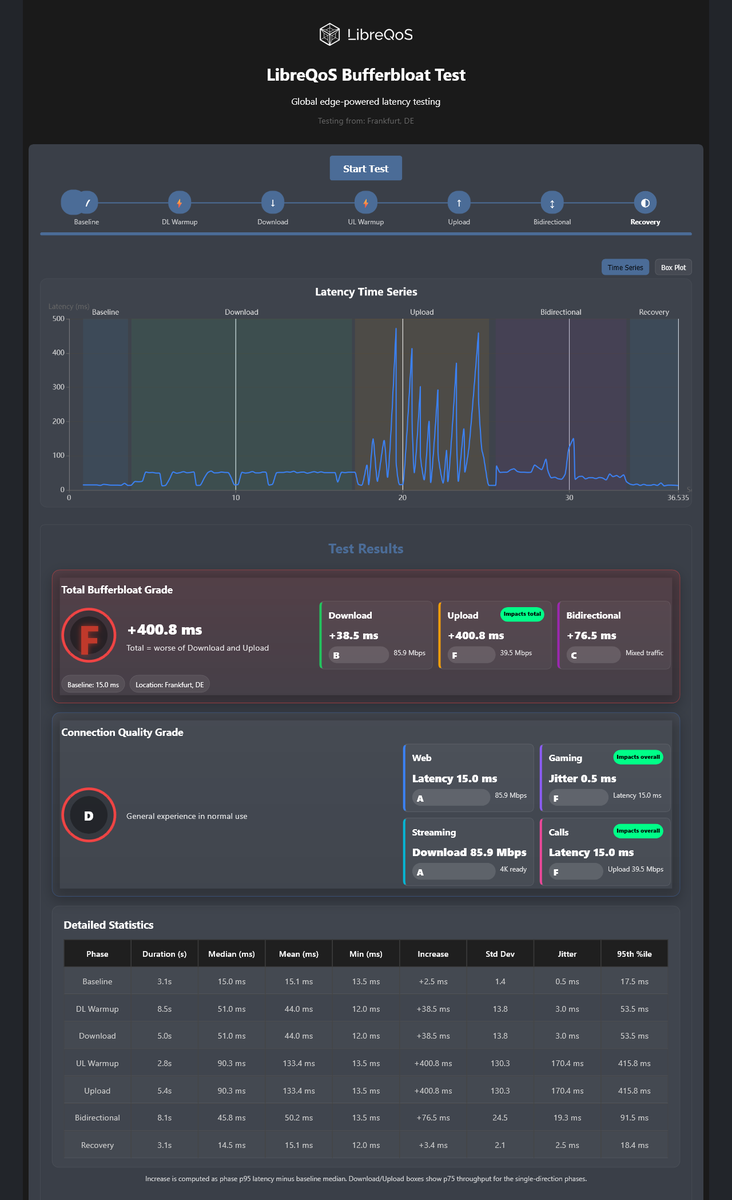

    Mmmh, ich sehe was Du meinst, hier mal ein Test:
      • 279,28 kB
      • 635 × 1.200

    Ich vermute das kommt weil die PNG etwas zu gross sind und daher erlaubt das Forum nicht die als Original hochzuladen sondern erzeugt eine kleinere Version mit geringerer Aufloesung. Habe leider noch keine gute Idee wie man das verbessern kann.

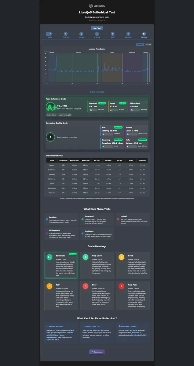

    Jetzt habe ich doch noch die Ursache gefunden:
    Unter Support war die Paketbeschleunigung aktiviert, das war aber per Default schon so. Habe diese jetzt auf inaktiv gesetzt und die Tests ergeben jetzt konstant ein B.
      • 342,24 kB
      • 980 × 1.200
