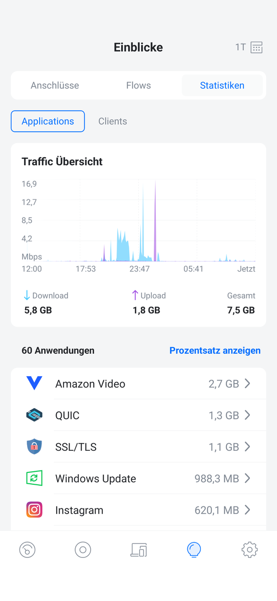

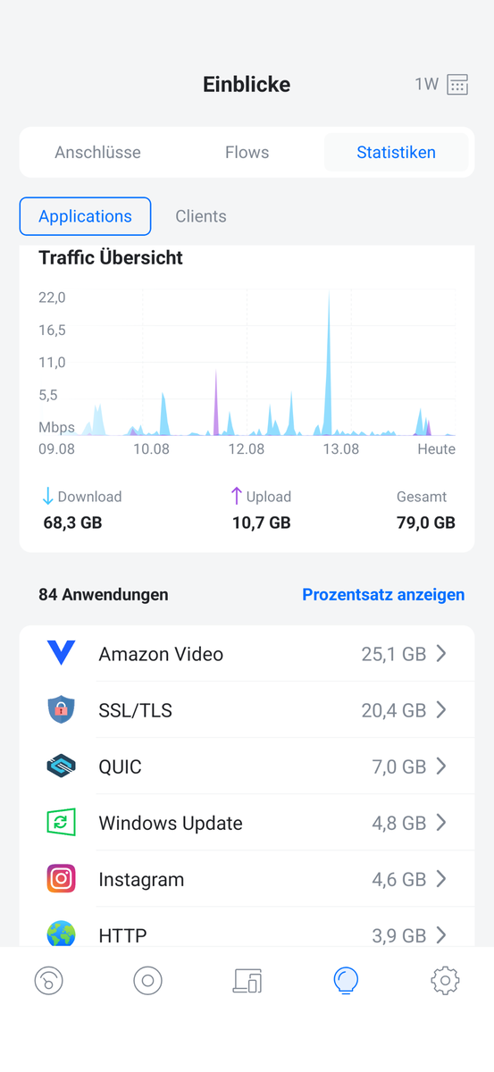

    Das Problem ist, dass es dabei auf die instantan abgerufenen/genutzten Bandbreiten ankommt, und die lassen sich aus den mittleren monatlichen Raten oder Datenvolumina nur schlecht ableiten.
    Dann hier mal die tatsächliche detaillierte Bandbreitennutzung. 1 Tag/eine Woche.
    Nur aus der App, am Badesee erstellt. Am Desktop geht es genauer.
    Man sieht sehr gut, das ich Lichtjahre entfernt bin von meinem Tarif 1000/500.

    Das mit dem groesstenteils idle und meilenweit von 1000/500 entfernt gilt fuer beide Richtungen, zumindest fuer die gezeigte Granularitaet der Daten. Daher ist mein Vorschlag oben darauf ausgerichtet zu bestimmen welcher Anteil der echten Nutzung von hoeherer Kapazitaet profitieren wuerde. Die Auslastungs-Prozentsaetze zur Bestimmung der zu bewertenden Zeitfenster und zur Bestimmung von "Volllast" sind dabei erstmal nur grobe Vorschlaege.
