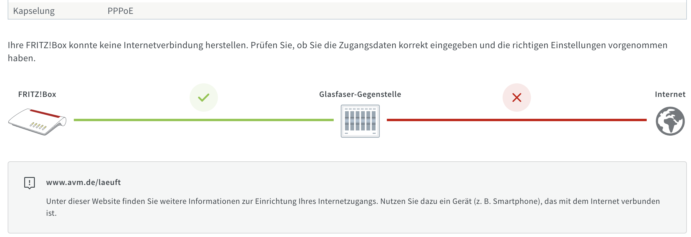

    Wenn ich versuche, in der Fritzbox das Internet einzurichten, meine Nutzerkennung + Passwort eingebe, signalisiert das Betriebssystem der FritzBox:
    i) die Verbindung zwischen FritzBox und Glasfaser-Gegenstelle wird als grün angezeigt = funzt
    ii) Die Verbindung zsichen Glasfaser-Gegenstelle und Internet wird als rot gewertet = funzt nicht offensichtlich

    Versuche ich nun, die FritzBox direkt an die Polarisbox an der Wand anzuschliessen, kriege ich den gleichen Fehler:

    Wieso wird im ersten Fall die Verbindung zur Glasfaser-Gegenstelle als Grün angezeigt? Das SFP Modul ist in dem Fall doch gar nicht im Einsatz am ONT.
    Das hört sich für mich nach einer zerkonfigurierten 5590 an. Da solltest du zunächst sicherstellen, dass die Anzeigen dem entsprechen, was man erwarten kann.
    Zitat von tdoma
    In beiden Fällen Aussage der Hotline -> "das kann eigentlich nicht sein"
    Nach der Beschreibung stimme ich zu - kann nicht sein.
