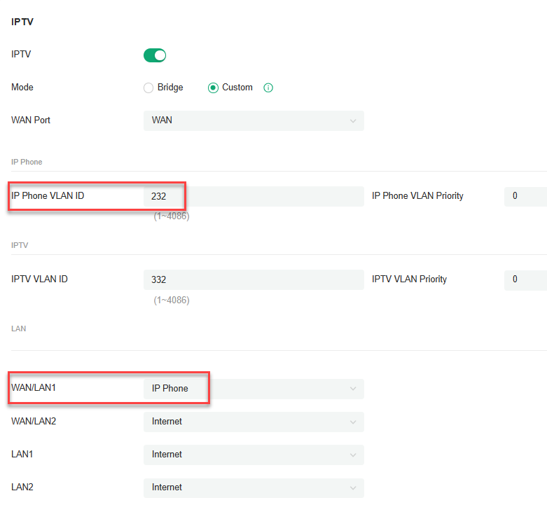

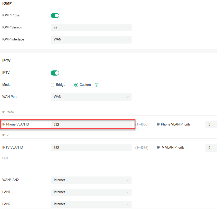

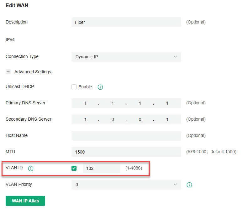

    Wir wurden gestern von Telekom DSL auf EON Glasfaser umgestellt. Die Internetverbindung funktioniert soweit, dort habe ich VLAN-ID 132 eingetragen. Für VoIP verlangt EON aber noch eine zusätzliche VLAN-ID 232. Die habe ich versucht einzustellen und dem LAN Port am Gateway zuzuweisen, wo das Telefon dranhängt. Leider ohne Erfolg.
    Hat jemand Erfahrung damit das an einer Nicht-FritzBox einzustellen? Des weiteren gibt E.ON in seinem Guide noch die Werte PBit 0 / VPI 1 / VCI 32 an, ich glaube aber dass das eher Modem Settings sind, die wahrscheinlich nicht im Gateway/Router eingestellt werden können.

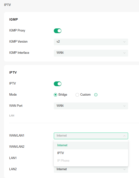

    Versuche mal im Reiter IPTV den Mode auf Bridge zu stellen.

    Hatte ich auch schon versucht, aber dann kann ich nichts mehr konfigurieren. Ich benötige den Custom Mode um das V-LAN zu setzen.

    Mein größtes Problem aktuell ist, dass wenn ich die VLAN-ID 232 dem IP Phone Profil zuordne und dann dem LAN Port zuweise wo das IP Phone dranhängt, kann ich nicht mehr auf die Weboberfläche des Telefons im Browser zugreifen, da es in der VLAN-ID 232 hängt und nicht wie alle anderen Geräte (mein PC) auf dem normalen Netz VLAN-ID 1 oder so.
    Frage mich wie das andere machen, dann muss man doch 2 VLAN-IDs oder so auf einen Port mappen... oder?

    Ja, Fritzboxen und andere SoHo Router (zB OpenWRT Fähige) können am WAN Port mehrere VLANs getagged raus schicken.

    Jein, die VLAN-IDs kommen ja nur auf der WAN-Seite deines Routers an/gehen raus. Ins LAN geschieht eine portbasierte Trennung der Netze, heißt die IDs spielen dann keine Rolle mehr, sondern dass du zwei logische Netze hast.
    Ich sehe da nur zwei Möglichkeiten, entweder du bereitest dein Yealink im LAN vor und hängst es dann ins Telefon-Netzwerk und greifst halt nicht mehr auf das Management zu, oder du besorgst dir ein Telefon, welches seinerseits ein Management-VLAN anbietet, damit das Telefon logisch mit zwei Beinen in unterschiedlichen Netzen stehen kann. Das kriegt man mit dem Yealink glaub ich nicht hin.

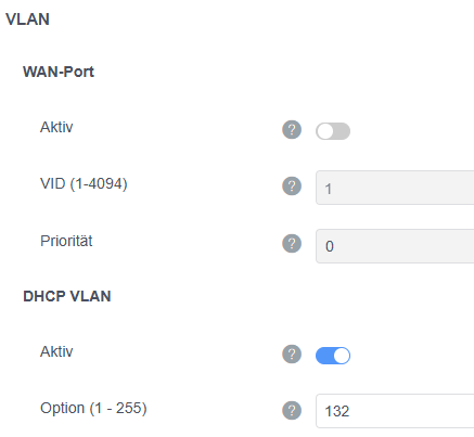

    Also das Yealink bietet folgende Einstellungen zum Thema VLAN. Ich verstehe allerdings nicht so recht wann man welche Einstellung nutzen soll? Das DHCP VLAN 132 ist ein Standardsetting und war schon aktiv.

    Vielleicht geht das doch was, kann ich aber ohne es ausprobieren nur schwer sagen. Schau mal, ob du irgendwas in Sachen Voice VLAN aus diesem Dokument umgesetzt bekommst, heißt entweder "manual" ein Voice VLAN angeben zu können oder mittels LLDP auf dem Switch dem Yealink das Voice VLAN mitzuteilen.
    So oder so musst du aber zwei Kabel vom Router zum Switch führen, so wie ich das sehe kann der ER605 keine VLAN Tags ins LAN reichen, also braucht du für beide Netze jeweils einen Uplink zum Switch und taggst das Voice VLAN von dort.

    Aber nur nochmal für mich zum Verständnis: Die VLAN 132 und 232 Einstellungen aus meinem erste Screenshot werden ja am Gateway gemacht und beziehen sich auf den WAN-Port. Wenn ich jetzt Änderungen an den Switch Ports mache wie hier oder hier beschrieben hilft mir das dann weiter oder betrifft das nur den internen Verkehr?

    Jain. Das Internet-VLAN 132 brauchst du immer noch. Aber das Voice VLAN ist nicht mehr nötig, weil du mit der öffentlichen IP Adresse die SIP Server direkt erreichst.
