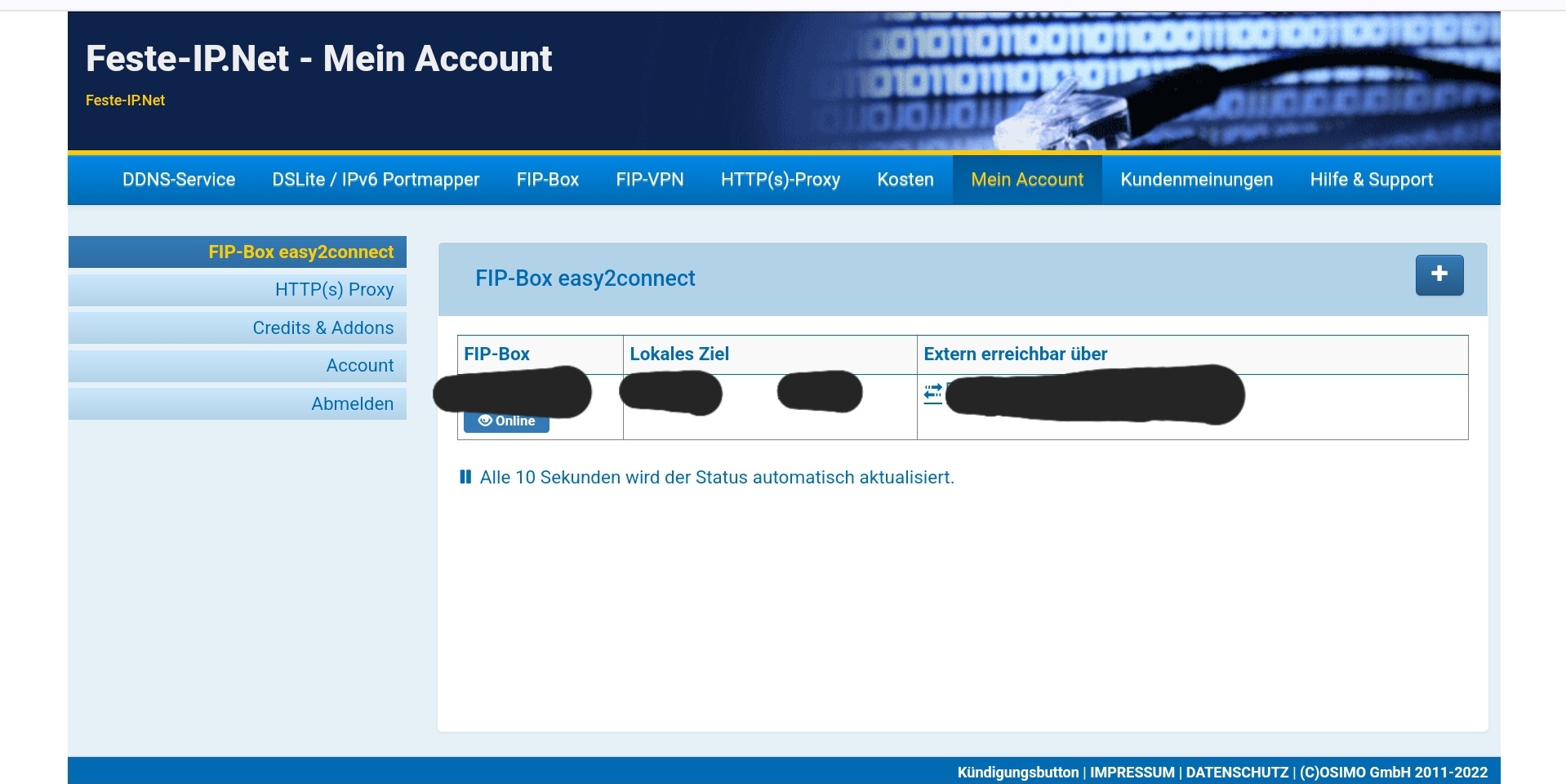

    In der Vergangenheit mit dem DSL-Anschluss der Telekom war ausschließlich ein von Eimsig vorgegebener Port mit der MyFRITZ-Adresse in der 7590 freigegeben und diese Kombination in der App eingetragen.
    Jetzt ist in der App auf dem Smartphone die von der COSIMO GmbH erhaltene Adresse eingetragen die im Portal (Feste-IP.net) für dort von mir eingerichtete Fip-Box bei "Extern erreichbar über" inklusive dem Port automatisch vorgegeben worden ist.
    Bei "Lokales Ziel" habe ich beim Erstellen der Fip-Box im Portal die per 7590 im Heimnetz erhaltene IP der Alarmanlage mit dem von Eimsig vorgegebenen Port eingetragen.
    In der 7590 ist zum von Eimsig vorgegebenen Port unter Freigaben für IPv4 und IPv6 entsprechend eingetragen worden. Bei der IPv4 ist dabei automatisch ein ganz anderer Port von der FB gesetzt worden. Dabei kam der Hinweis: "Für diese Freigabe wurden andere Ports extern vergeben als von Ihnen gewünscht."

    • 9. Februar 2025 um 15:32
    Warum? Wenn du über die IP der FIP Box gehst, brauchst du keine Freigabe mehr in der Fritzbox. Deren IP sprichst du ja gar nicht mehr an.
    So wie es aussieht hast Du Recht! Trotzdessen, dass jetzt sämtliche Freigaben in der 7590 gelöscht sind funktioniert der Zugriff per App auch von unterwegs. 👍
