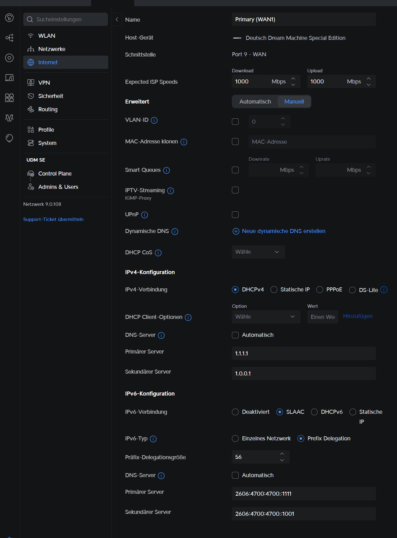

    bei mir fand vor 2 Tagen die Schaltung auf Glasfaser statt. Seit dem hab ich probleme mit dem Seitenaufruf.
    Momenten gehts vom Nokia Umsetzer direkt auf den Port 9 der UDM SE
    Nur wie stell ich DNS... richtig ein damit es ohne Probleme funktioniert ?
    Könnt ihr mir weiter helfen ?
    Gruß Chris

    Zitat von Deutsch86
    Nur wie stell ich DNS richtig ein
    Was willst du denn erreichen? Im Moment sind Cloudflare Server eingestellt. Das sieht gut aus. Was funktioniert denn nicht?
    Die IPv6 Einrichtung sieht falsch aus, da hätte ich DHCPv6 erwartet. Funktioniert IPv6 problemlos? Wird ein Prefix an die Clients verteilt?

    Die IPv6 hab ich jetzt mal auf DHCPv6 gestellt, dass von der deutschen Glasfaser die IPv6 bezogen wird.
    Hab aber das Problem das viele Seiten nicht aufbauen oder sehr lange ladezeiten haben.
    • 23. Januar 2025 um 16:23
    Ja, das kann ein DNS Problem sein, aber eben auch ein IPv6 Problem. Sorge für eine durchgängige IPv6 Konfiguration: WAN Port, Prefix, RAs und Endgeräte. Dann sehen wir weiter.
    Gruß Chris
    Wie ist denn das Verhalten der Clients beim Verbindungsaufbau, wenn du nur IPv4 verwendest?
    Außerdem vielleicht mal den IPv6 DNS auf automatisch stellen.
