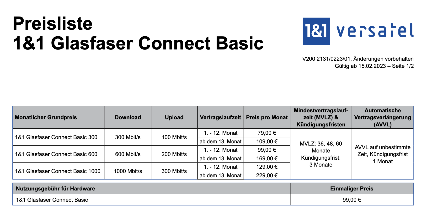

    ich habe einen Glasfaser Vertrag bei 1&1 Versatel abgeschlossen 1000/300. Wir haben zwar Vodafone Kabel 1000/40 wir benötigen aber mehr upload.
    Leider findet man zu 1&1 Versatel Business nichts im Netz.
    Wir würden gerne unseren Lancom Router behalten und auf die Fritzbox verzischten, das wurde uns im Vertrag auch zugesichert, wie das technisch umgesetzt wird konnte uns aber keine sagen.
    Kann mir jemand hier helfen ?

    • 10. Dezember 2024 um 17:05
    Ja, es ist 1&1 Versatel
    und ja, der Preis ist dreistellig.
    Hier die Bestätigung:
    Der Kunde möchte bei 1&1 Glasfaser Connect 300 / 1&1 Glasfaser Connect Basic eigene Hardware nutzen.
    Bei dem Produkt 1&1 Glasfaser Connect 300 und 1&1 Glasfaser Connect Basic 300 -1.000 ist die AVM FRITZ!Box 5530 Fiber unsere Abschlussrouter für den Glasfaseranschluss und ein fester Bestandteil des Lieferumfangs.
    Die AVM FRITZ!Box 5530 Fiber baut die Verbindung zu dem Netzknoten der 1&1 Versatel über das PPPoE Protokoll auf.
    Die PPPoE Zugangsdaten sind in der FRITZ!Box 5530 Fiber “zugriffsgeschützt“ hinterlegt.
    Sofern der Endkunde ein eigenes Glasfaser-Abschlussgerät nutzen möchte, muss die Kundeneigene CPE das PPPoE Protokoll unterstützen und mit einem geeigneten SFP-Modul für AON-Bauweise (aktuell noch) ausgerüstet sein.
    Am Beispiel des FRITZ!SFP AON Moduls
    • ITU-T G.652; IEEE 802.3ah-2004 1000BASE-BX10
    • LC-APC 8°
    • Wellenlänge: TX 1310 nm, RX 1480 bis 1580 nm
    • Full duplex Übertragung
    • Sendeleistung: -9 bis -3 dBm
    • Empfangsleistungsbereich: -3 bis -23 dBm
    • Reichweite: 10 km
    • Unterstützung von SFF-8472
    • Laser Klasse 1
    Die benötigten PPPoE Zugangsdaten zu den Produkten 1&1 Glasfaser Connect 300 | 1&1 Glasfaser Connect Basic 300 -1000 erhält der Endkunde über den Kundenservice der 1&1 Versatel.
