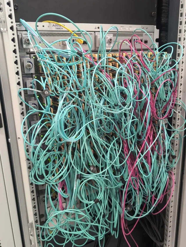

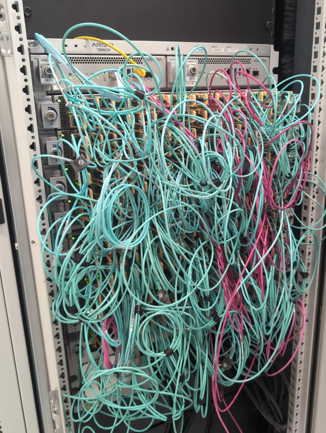

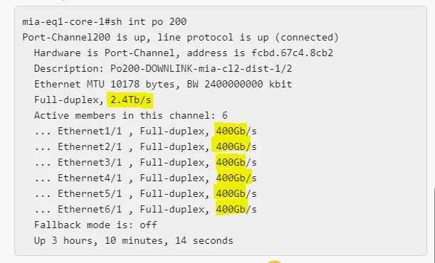

    ehh, was ist das für ein Gerät? wo so viele Kapazitäten verfügbar sind?
    157
    696
    • 1. November 2025 um 23:05
    • #107
    Ein Router die in großen Netzen eingesetzt werden.
    Das geht noch alles viel doller
    Das ein Labtest mit 288x400GE Ports macht in summe 115.2Tbps
