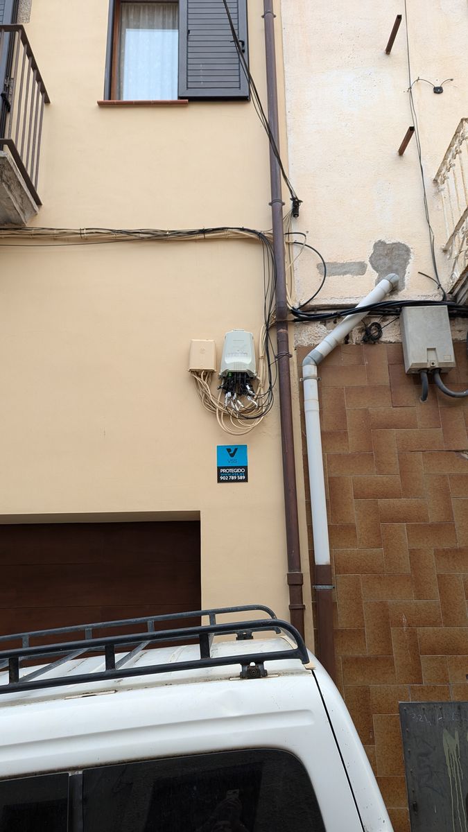

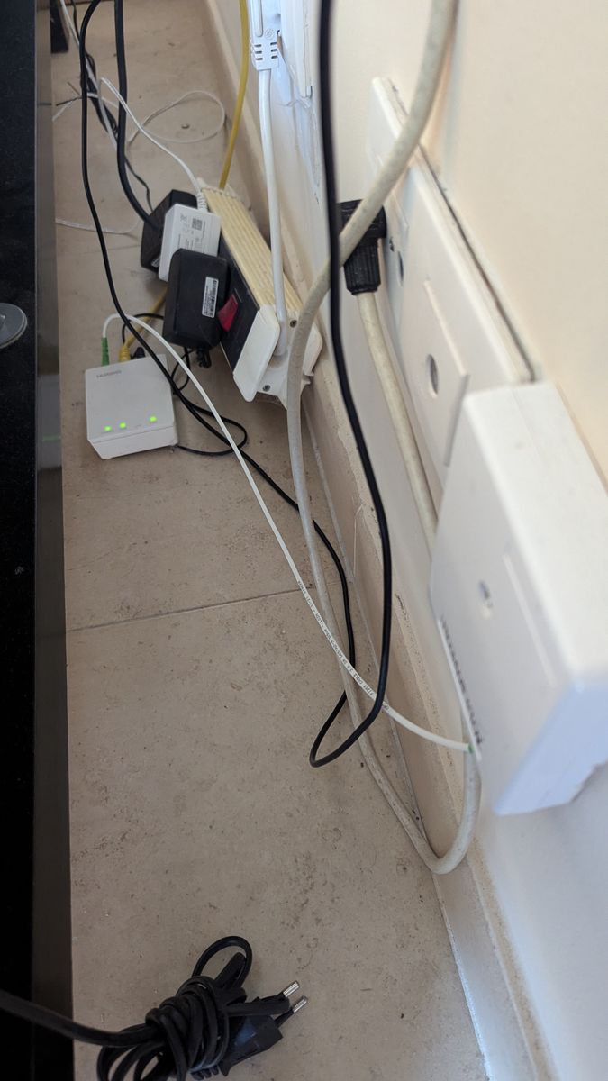

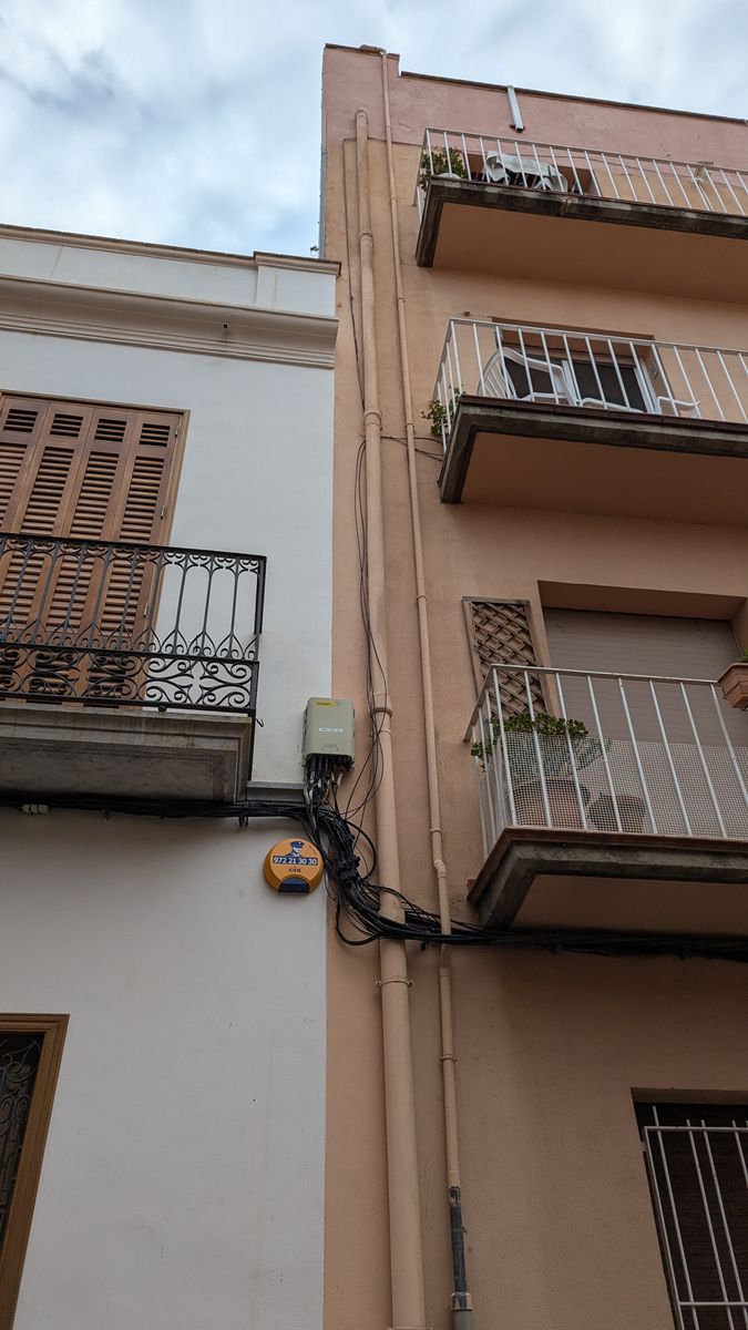

    Die Vor-Ort-Installation ist meiner Erfahrung nach recht typisch (was aber weniger am ISP liegt). Irgendwie alles zusammengeworfen und das Gf-Kabel scheint zumindest relativ robust zu sein. Auf die Idee, den ONT an die Wand zu nageln, ist wohl noch keiner gekommen.

    Ich habe meinen Urlaubsrouter angeschlossen und da ich nicht mit PPPoE oder DHCP-Leases herumfummeln wollte, ist der per Doppel-NAT an einem LAN-Port des Provider-Routers angeschlossen.

    Aber wenigstens gibt es eine passive Gf-Dose, die für den Kunden nutzbar ist.

    Na ja. Wenigstens die Glasfaser Anschlußdose ist wohl fest an der Wand montiert ... =O

    Das Tiefbau teuer und zeitaufwändig ist, wissen wir alle. Hinzu kommt noch der subjektive Schönheitsanspruch, der überbordende Besitzanspruch und die zunehmende (vermeintliche) Besserwisserei in allen Ebenen abseits des Verlegegeschäftes.
    Im Forum gibt es an etlichen Stellen Beiträge über Phantasietiefen bei der Gf-Verlegung, der Unzumutbarkeit bei Verlegung über die Außenfassade, das Verlangen der sofortigen Asphaltierung nach jedem Bauabschnitt und die Angst vor Perforierung des Kellers...
    Mit ein bisschen mehr Pragmatismus bei der Ausführung wären wir in D schon deutlich weiter im Gf-Ausbau.
