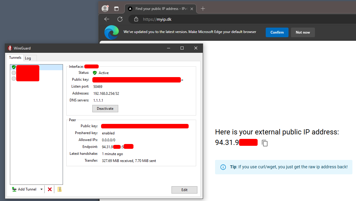

    Ich weiß was du meinst, UDP und so, aber nein das ist nicht der Fall.
    Ich habe das eben noch mal unter Windows nachgestellt:
    Wie zu sehen:
    - Der Tunnel baut auf
    - Daten werden gesendet und empfangen
    - Ich habe nach dem Aufbau des Tunnels die Public IP von der DG Seite (Verbindung wird über eine Vodafone Leitung aufgebaut)
