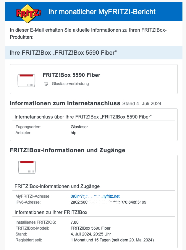

    Jetzt weiß ich nicht mehr ob ich den MyFritz! Zugang eingerichtet hatte. Die 5590 Box steht 200km entfernt. Mit den (Foto) Zugangsdaten komme ich nicht in die Box?!

    Der Wireguard Zugriff und auch der alternative Zugriff über IPSec erfordern eine explizite Freigabe des entsprechenden Users für den Fernzugriff. Dies geschieht nicht automatisch, nur weil die Fritze eine eine MyFRITZ! Anbindung hat. Das sind explizite Schritte, ebenso muss der Fernzugriff als solches erlaubt sein.
    Du musst daher folgende Dinge vornehmen:
    1. Anbindung der Zielbox an MyFRITZ!
    2. Anlegen eines weiteren Nutzers in der FB
    3. Diesem Nutzer den Fernzugriff via Wireguard (und IPSec) erlauben
    4. WICHTIG: eine Authenticator App mit der Zielbox verbinden
    Punkt 4 ist wichtig, wenn Du aus der Ferne Einstellungen an der Box vornehmen willst. https://avm.de/service/wissen…ich-bestatigen/
    Zu dem Remotezugriff über MyFRITZ!: Wenn Du dich am Portal MyFRITZ!Net angemeldet hast, navigierst Du zu der entsprechenden Fritze. Taucht dort unterhalb des Symboles der FRITZ!Box "Freigaben" auf, dann ist durch klicken auf 'Internetzugriff auf die FRITZ!Box "..."' ein Möglichkeit des Fernzuganges aktiv. https://avm.de/service/wissen…-Box-zugreifen/
    Falls das fehlt musst Du sowieso vor Ort für die Einrichtung und denke gleich an die Authenticator App!

    Du hast Recht. Ich muß vor Ort sein um das alles einzustellen. In 14 Tagen reise ich dahin und versuche Deine Liste abzuarbeiten. Danke HubeBube für die großartige Ausarbeitung meiner Frage!:love:
