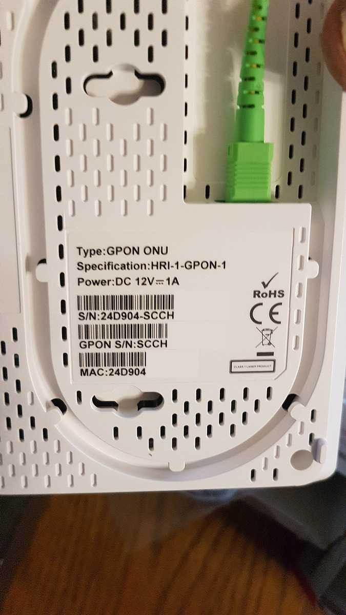

    Ich bin gerade über deinem Beitrag vom 5.12.25 gestoßen, in dem du über eine Wartung berichtest, welche genau mein ONT betrifft. In dem Wartungsfenster war mein ONT nicht in Betrieb. Sollte ich es im Ticket auch mitteilen?
      • 236,74 kB
      • 675 × 1.200
    • 24. Juli 2026 um 09:31
    • #153
    Schaden kann es nicht.
    Allerdings sollte der OLT bzw. die Managementsoftware die unterschiedlichen Firmwarestände ohne dein zutun angleichen.
