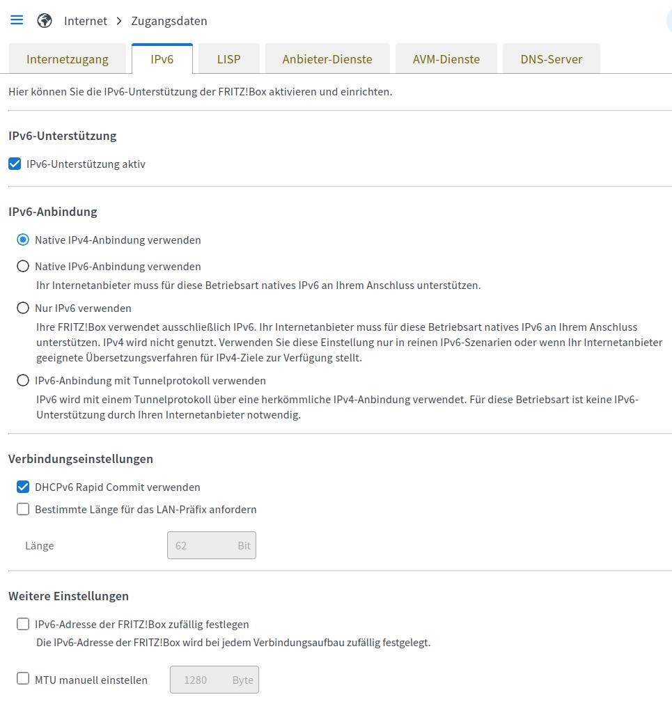

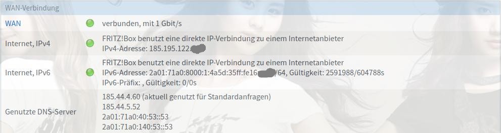

    Zeig einfach per Screenshot, welche IPs du bekommen hast und wie die WAN Einstellungen für IPv4 und IPv6 aussehen.
  • jori
    • 24. März 2024 um 22:58
    IPv6-Einstellungen konnte ich finden. Zu ipv4 war nichts zu sehen. Die Adressen findest Du im zweiten Anhang.

    Ja, das sieht gut aus, eine öffentliche IPv4 und eine IPv6 Adresse. Wäre interessant zu sehen, ob deine Endgeräte im Netz IPv6 Adressen bekommen haben. Aber das ist erst mal nebensächlich.
    Jedenfalls sind seitens des Providers alle Voraussetzungen erfüllt. Wenn du die Portfreigaben richtig eingerichtet hast und die Server auf den richtigen Ports lauschen, dann müsste es gehen. Wie hast du getestet? Erfolgte der Zugriff sicher von außen?

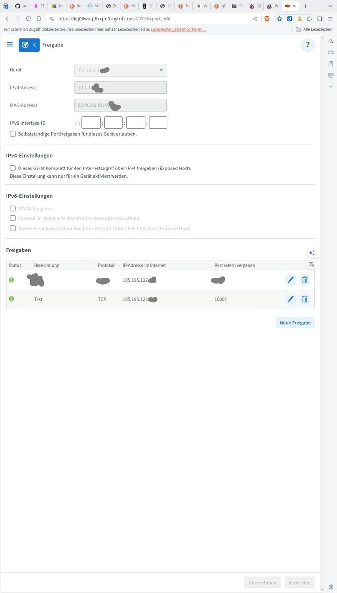

    In "freigabe.jpg" hab ich mal einen Testport 10000 freigegeben. Das Gerät unter der ipv4-Adresse existiert und hat einen lauschenden Dienst.

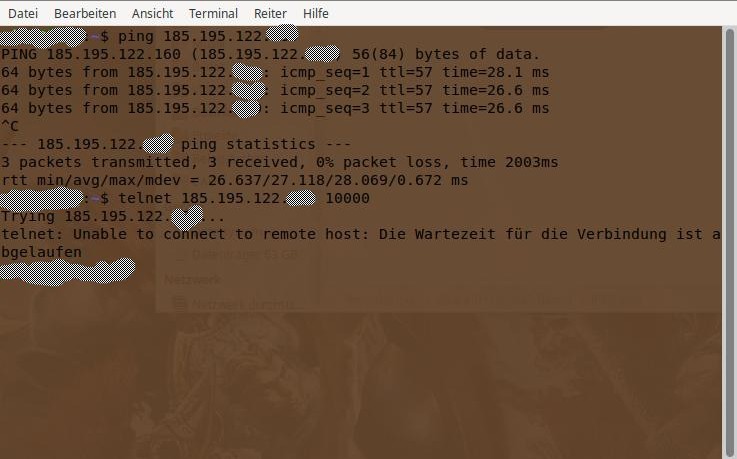

    Unter ping-telnet.jpg zeigt der ping, daß die box über den Anschluß erreichbar ist. Die telnet-Anfrage timed aus. Genau wie die geöffneten Dienste, wenn sie angesprochen werden.

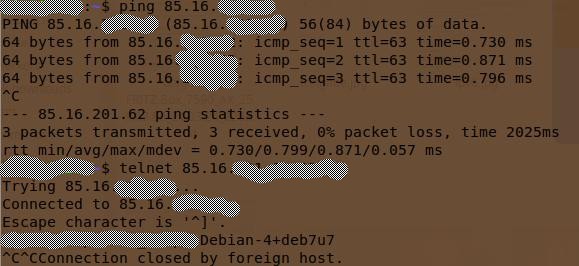

    Unter gegentest.jpg hab ich mal das gleiche auf einem dsl-Anschluß von mir gemacht. Da antwortet telnet mit einer Liste der geöffneten Dienste auf dem Zielgerät im Homenetz, die lauschen.
    Mach ich hier jetzt einen Gedankenfehler oder ist da irgendwo der Wurm drin? Es sieht ja so aus, als würde die Box alles blocken, aber wieso?

    "Gegentest" scheint aber über den gleichen Router zu kommen.
    Da greift Hairpinning und ich weiß adhoc nicht, ob die Portweiterleitung dann überhaupt greift.
    So sieht erstmal aber nichts verkehrt aus. Hast du die Default-Route des internen Ziels geprüft?
    • 25. März 2024 um 11:54
    Genau, der eine Test erfolgt über NAT Loopback und ist damit nicht vergleichbar.

    Was man auch nicht erkennt: Welcher Port wird lokal zum Gerät weitergeleitet? Das muss ja nicht 10000 sein. Lauscht da ein Dienst?
