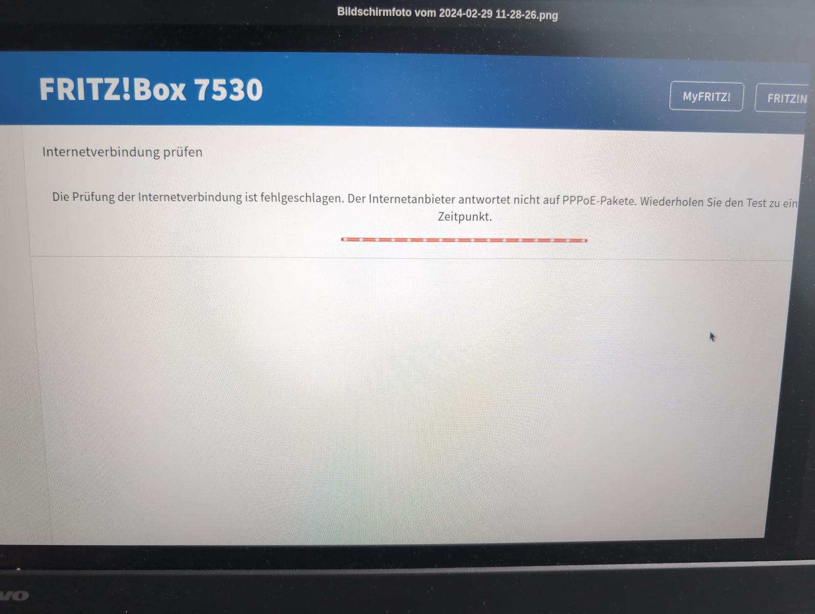

    Leide bekomme ich ums verdecken keine Verbindung zustande. Die Fehlermeldung der FB lautet:
    "Der Internetanbieter antwortet nicht auf PPPoE Pakete"

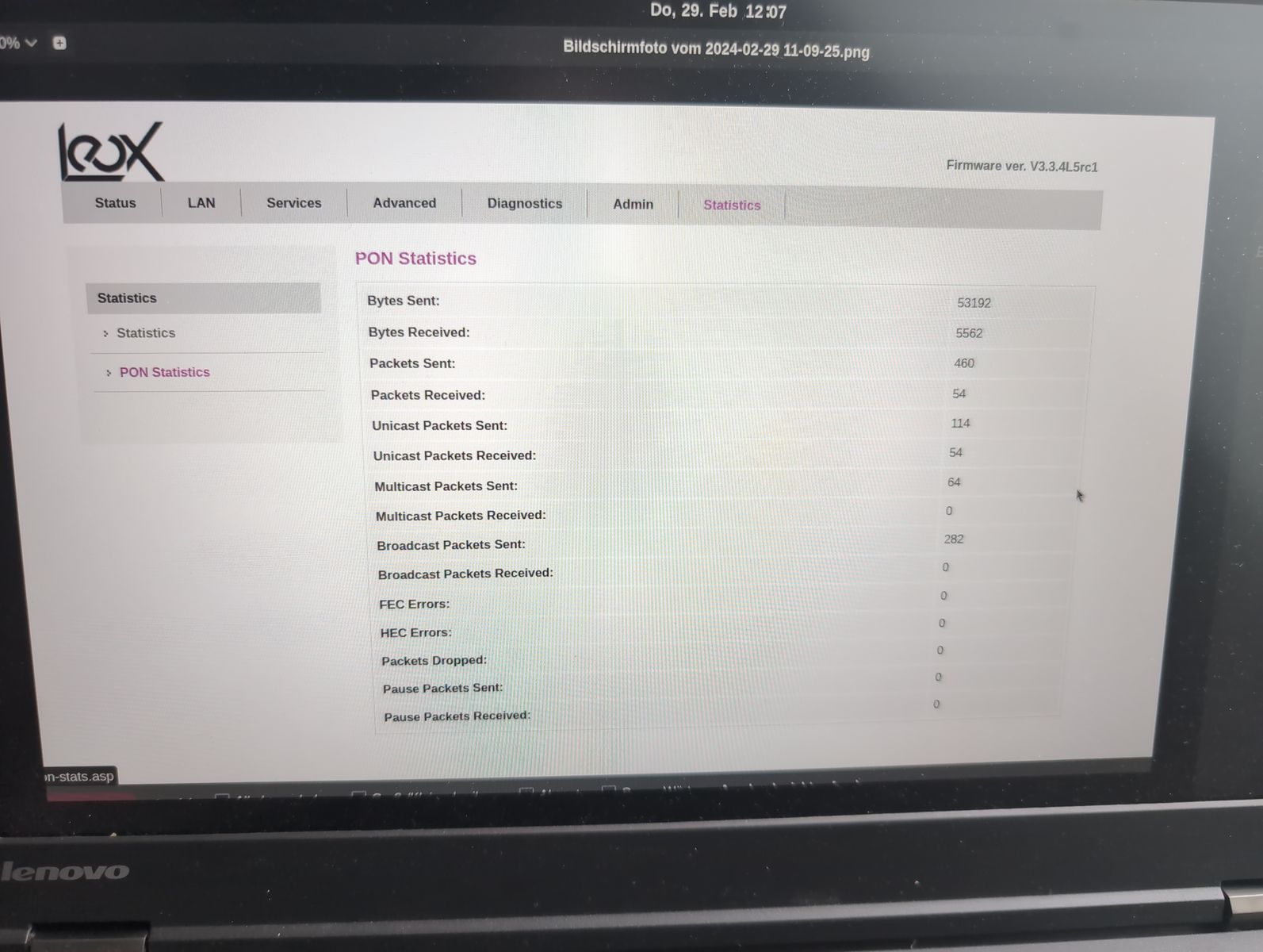

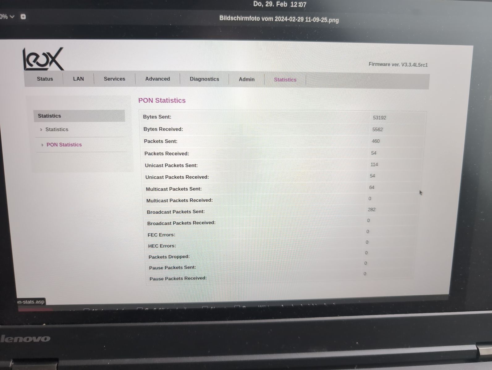

    Auf der Modemseite sehe ich sowohl eingehende, als auch ausgehende Pakete.

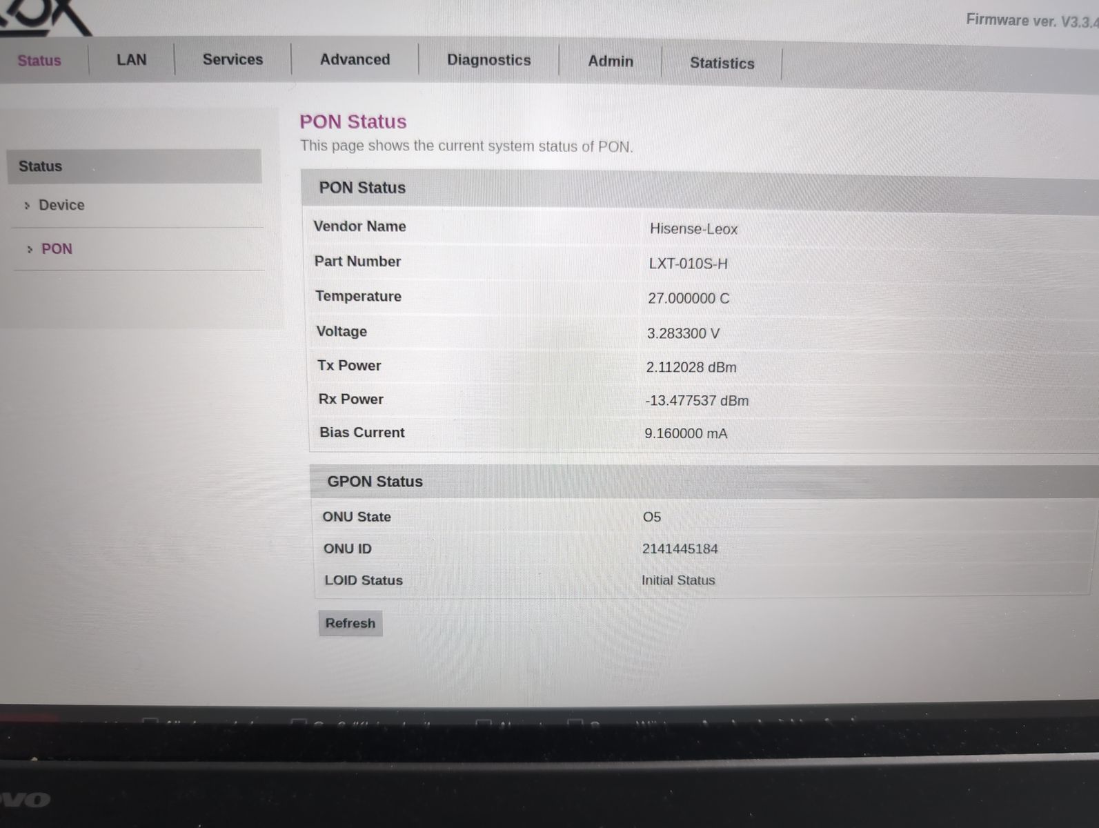

    Wenn du dir die Screenshots anschaust, siehst du die Paketzähler des Modems.
    Das können theoretisch auch Management Pakete sein, z.B. fürs (gescheiterte) GPON Onboarding. Von daher ist es schwer, zu beurteilen, ob die GPON Verbindung richtig funktioniert. Der Status "O5" deutet darauf hin, dass ist es richtig eingerichtet ist. Aber der LOID Status "initial state" deutet darauf hin, dass die Authentifizierung nicht stattgefunden hat.
