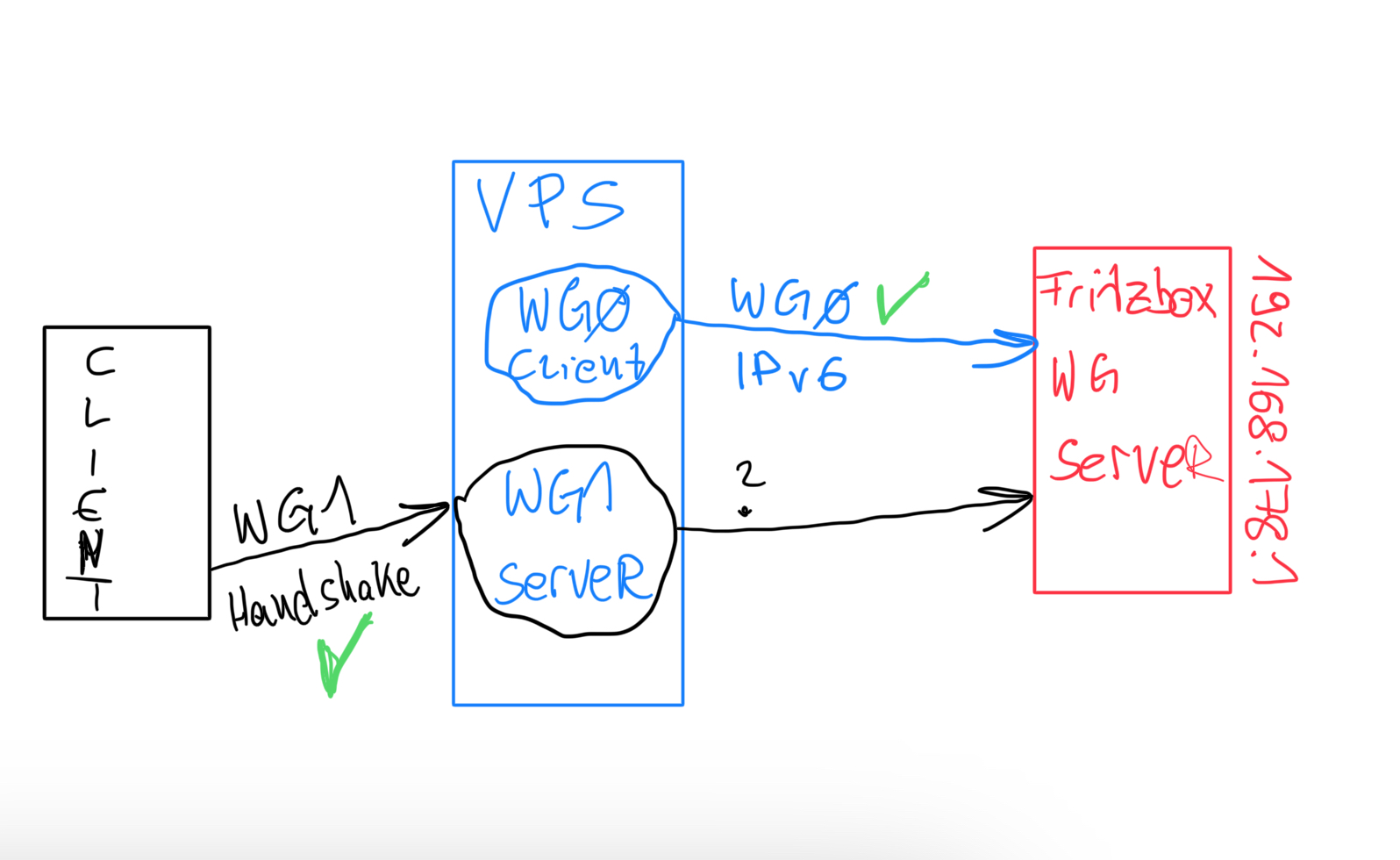

    ich komme leider mit meinem Thema hier nicht weiter.
    Stand jetzt:
    1. VPS verbindet sich mit Wireguard via WG0.conf auf meine Fritzbox (WG Server).
    2. ich kann mit der VPS mein ganzes Heimnetzwerk pingen und alles funktioniert einwandfrei
    3. jetzt soll der VPS eine Wireguard Server Verbindung aufbauen „WG1“ welche auch startet und mein Client verbindet sich mit dem VPS und es gibt ein Handshake von ein paar bytes.
    Leider habe ich mit dem Client kein Zugriff auf meine Netzwerk / Internet. Die Frage ist wie kann ich eine Verbindung zwischen WG1 <-> WG0 herstellen? ist das überhaupt möglich?

    Auf die Schnelle anhand deiner Zeichnung: Wozu zwei Interfaces auf dem VPS? Warum auf der FB im "Server" Modus?
  • zwozwo0neun
    57
    • 21. Januar 2024 um 18:13
    Fritzbox hat WG mehr oder weniger gut implementiert und spart mir ein extra „server“ zuhause.
    Hätte auch gerne eine direkte IPv6 verbindung Handy <-> Fritzbox (was funktioniert) und eine IPv4 via VPS nur wenn ich im Ausland bin oder keine IPv6 habe
    • 21. Januar 2024 um 18:21
    Ich würde ebenfalls nicht zwei, sondern nur eine Wireguard Verbindung auf dem Server verwenden. Die Fritzbox und die mobilen Clients verbinden sich auf die gleiche wg Schnittstelle (die FB als Client, nicht als Server!). Dann kannst du über die allowed IPs sehr genau steuern, wer wohin Zugriff bekommt.
    Zu den Fehlern der vorhandenen Konfig:
    Zitat von zwozwo0neun
    allowed ips: 192.168.178.0/24, 10.99.99.0/24, 0.0.0.0/0
    Das ist natürlich eine Katastrophe. Damit schickst du den kompletten Internettraffic des VPS über deine Fritzbox zu Hause. Das kann wohl kaum deine Absicht sein. Außerdem ist die 10.99.99.0/24 ja hinter dem anderen wg Interface, die hat hier also auch nichts verloren.
    allowed ips: 10.99.99.0/32, 192.168.178.0/32, 0.0.0.0/0
    Die hier ist genauso falsch:
    • Subnetzmaske /32 macht keinen Sinn für Allowed IPs Netzwerke
    • Subnetz 192.168.178.0/24 ist hinter dem anderen wg Interface
    • Du willst ebenfalls nicht den gesamten Intertrafic deines VPS auf dein Handy schicken.
    Gibt es eine statische Route für das wg1 Netz in der Fritzbox? Stimmen die Allowed IPs des Clients? Ein großes Risiko hat dieses Setup noch, denn meines Wissens ist es nicht möglich, in der Fritzbox ein zweites Subnetz für die Allowed IPs einzurichten, wenn man den Assistenten verwendet. Ich denke also, so rum wird es nicht funktionieren.
    3.638

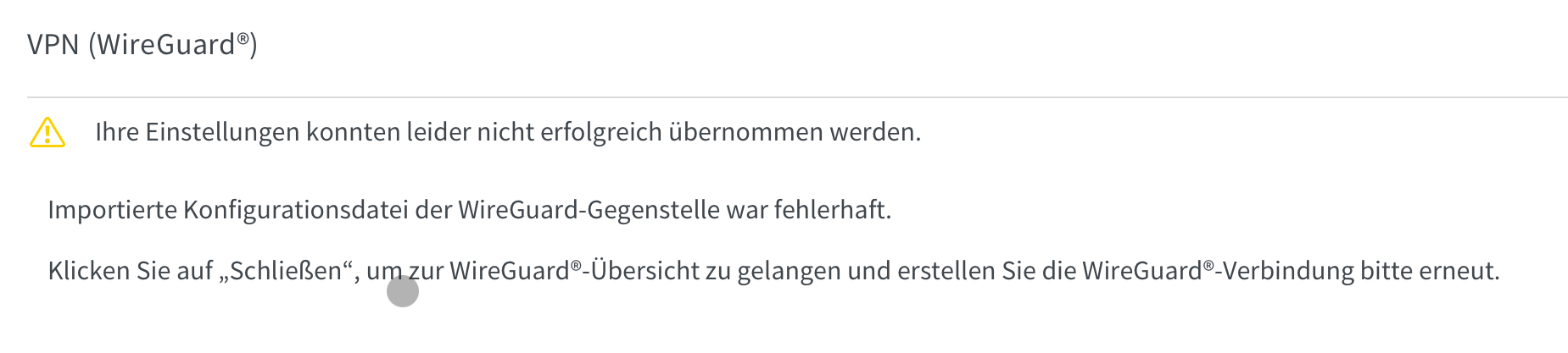

    Ich versuche das mit der FB nochmal - jedenfalls funktionierte das einlesen der Config nicht wirklich überzeugend.

    Komischerweise wenn ich an meiner FB 7530 die Verbindung wie beschrieben erstelle kann ich leider keine zweite direkte WG verbindung mehr erstellen.
    Dann hast du entweder die Optionen in der Fritzbox falsch gesetzt oder einen Adress-Konflikt erzeugt.

    Ja das ding meckert über einen Adress Konflikt - aber egal welche „Mondadresse“ ich eintrage -> es meckert.
    das hier ist in den Wireguard Einstellungen der Fritzbox :
    Interface]
    PrivateKey =*********
    ListenPort = 59076
    Address = 192.168.178.1/24
    DNS = 192.168.178.1
    DNS = fritz.box
    [Peer]
    PublicKey = ******
    PresharedKey =******
    AllowedIPs = 192.168.178.252/32
    PersistentKeepalive = 25

    • 21. Januar 2024 um 20:57
    Das deutet darauf hin, dass du die Optionen falsch gesetzt hast.
    Jetzt denke mal 2 Minuten über diese Zeile nach. Wofür sind die Allowed IPs bei Wireguard? Was erreichst du folglich mit dieser Zeile? Und was willst du eigentlich erreichen? Du merkst es selber, oder? Das passt überhaupt nicht.
    Du hast eine Client Verbindung erstellt. Also das genaue Gegenteil von dem, was du brauchst. Aber im Assistenten der Fritzbox hast du keine Möglichkeit, die Allowed IPs anzupassen. Auch nicht für eine Routerkopplung. Und deshalb denke ich, dein Vorgegen mit der Fritzbix als Server wird nicht funktionieren.
    3.638
