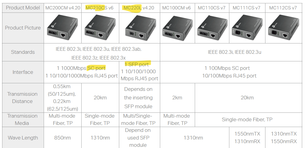

  • Selektiv
    56
    • 1. Dezember 2023 um 11:06
    Zitat von Siebolds
    Dazu den empfohlenen TPLINK MC210CS (2x) plus SC-SFP-Transceiver (2x)
    Der MC210CS hat die Optiken bereits eingebaut, hier passt kein SFP Modul und wird auch nicht benötigt.
    Alternativ kann man natürlich den MC220L in Verbindung mit passenden SFPs verwenden z.B. https://www.fs.com/de/products/75…=5963&id=106986
    Das von dir verlinkte Erdkabel darf maximal 2m im Haus verlegt werden, alternativ Universalkabel nehmen. Auch würde ich die Enden in einem Wandverteiler unterbringen und dann mit Patchkabeln zum Konverter gehen um Beschädigungen zu vermeiden. https://www.patchkabel.de/glasfaser/lwl-…andverteiler-lc

    • 1. Dezember 2023 um 23:32
    Zitat von Siebolds
    Also kann ich beim MC210CS sowohl LC als auch SC Stecker nehmen?
    Der MC210CS hat SC Stecker, LC geht daran nur mittels Patch Adapter Leitungen. https://static.tp-link.com/upload/product…0_Datasheet.pdf
    SFP Module (beim Einsatz im MC220L) haben LC Anschlüsse)
    Zitat von Siebolds
    Ich würde jetzt gleich alles auf SC nehmen, da das der neuere Stecker-Typ zu sein scheint.
    SC ist der aktuelle Standard, wird aber immer mehr von LC abgelöst. Sprich LC ist die neuere Variante. Will man komplett zukunftssicher für alle Anwendungen bauen, geht man auf Ferrulen mit APC / Schrägschliff. Dieser Typ bietet die besten Werte.
