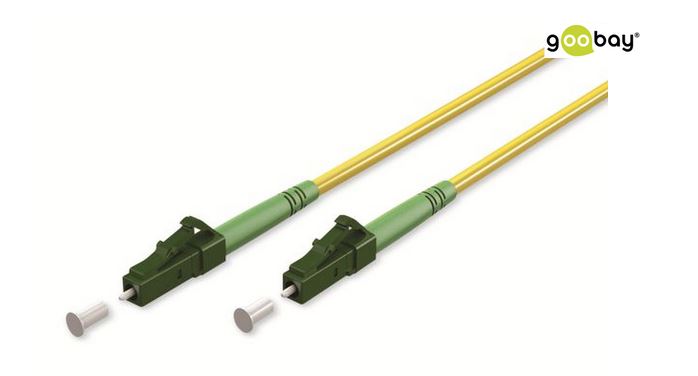

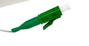

    servus,
    hier der tkom stecker und der ersatzstecker vom pollin.
    Also verbindung glasfaser anschluss von der strasse zum Glasfaser modem zur Fritzbox 7590.
    Hatte schon ein glasfaer bestellt was nich passte?
    mfg
    orfix
      • 12,38 kB
      • 344 × 177
      • 22,81 kB
      • 698 × 376
    • 7. November 2023 um 20:56
    Zuerst einmal: die FB 7590 hat keinen Anschluss für ein Glasfaserkabel.
    "Glasfaserstecker.JPG" zeigt einen LC/APC Stecker
    "glasfaserstecker_pollin.JPG" zeigt zwei LC/APC Stecker.

    • 7. November 2023 um 21:06
    ganz unten steht:
    Anschluss, Typ: LC-APC (8°) Stecker
    Damit sollten die Stecker passen... Das kabel ist ein SM (SingleMode kabel) das ist auch io...
    Wenn Du sich jetzt nicht mit den m vermessen hast, sollte alles bestens klappen :)

  • Merlin_GF
    64
    252
    • 8. November 2023 um 07:35
    Zitat von orfix
    servus Merlin_GF,
    danke für deine antwort.
    dann werde ich mein glück probieren, hab schpn eine falschbestellung hinter mir.
    Ist doch schon ein großer preisunterschied?
    mfg
    orfix
    Moin orfix,
    ja das stimmt... man darf allerdings nicht vernachlässigen dass man das 20m Patchkabel eben nicht auf einer Rolle aufrollen kann wie bei der Verlängerungsbox. Im worst case hast du ein paar Meten die man dann irgendwo sicher verlegen/verstecken muss und du brauchst ggfs noch eine LC-APC Kupplung...
    Patchkabel sind auch deutlich dicker als das Kabel aus der Verlängerungsbox da sie eigentlich für andere Anwendungen gedacht sind.
    Gruß Merlin
