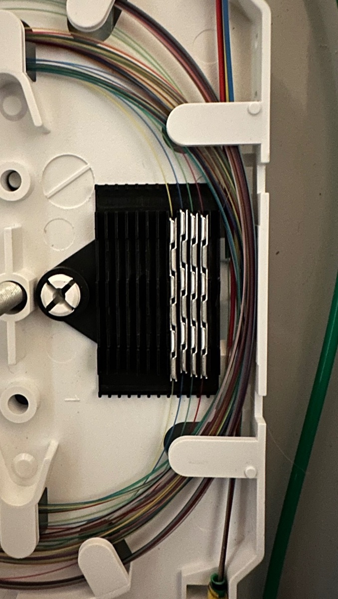

    Im HAR im Keller soll ein Gerät mit LAN aus dem Serveraum versorgt werden, es gibt aber KEINE Möglichkeit dort ein Kupferkabel hinzulegen, lediglich unser FTTB bzw. Spleißbox / Kasten der Versatel hängt da, von dort geht dann ein in-house LWL in die Büroetage / Serverraum, dort steht auch das Glasfasermodem!

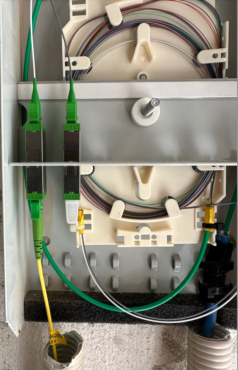

    Wir haben allerdings im Kasten gesehen dass aktuell nur 1 von 2 Fasern belegt ist. (Bild 1 Keller), im Obergeschoss wo die FTTH bzw. Spleißbox von Versatel ankommt hängt ist ebenfalls noch eine / diese Faser frei (Bild 2 Serverraum).

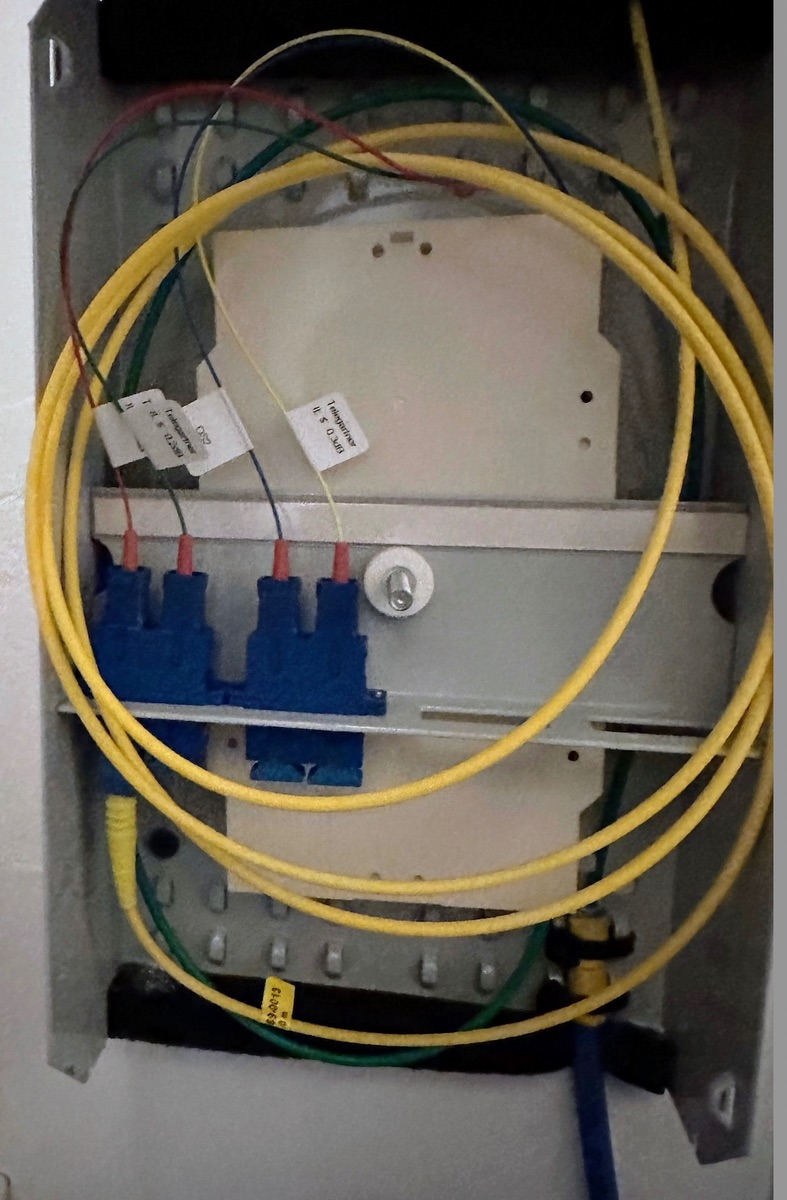

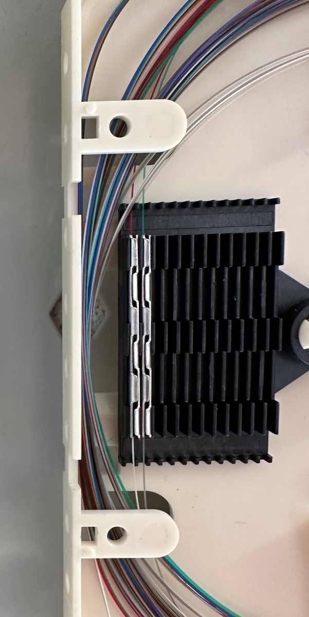

    Wir sind überzeugt dass diese "freie" Faser unten Keller und oben Serverraum beides mal die gleiche ist (Bild 3&4 Spleißkasetten)

    Grundsätzlich stellt sich ggf. die Frage nach dem Eigentümers der Verbindung bzw. des Inhousekabels und der Konsequenz bei Beschädigungen wenn darüber andere Gewerke/der Nutzer eigene Anwendungen realisieren. Nachdem aber auch der Kasten im Keller per Patchkabel angebunden ist und nur der eine Anschluss darüber läuft, sehe ich da keine großen Probleme, maximal legt ihr euren eigenen Anschluss lahm, was aber unwahrscheinlich ist wenn man einfach nur ein Kabel ansteckt.
    Nachdem nur noch eine Faser im Keller auf ein Pigtail gespleißt ist, kommen hier nur SFP Module mit BIDI Funktion in Frage. Im Keller ist E2000 verbaut, im Serverraum SC.
    Sprich man benötigt folgendes:
    1 x SFP Modul mit z.B. TX 1310nm, RX 1490nm https://www.fs.com/de/products/75335.html
    1 x SFP Modul mit z.B. TX1490nm, RX1310nm https://www.fs.com/de/products/75…10364&id=199842
    1 x Patchkabel E2000 APC auf LC-PC (Simplex)für den Keller
    1 x Patchkabel SC-PC Simplex auf LC-PC Simplex für den Serverraum
    Kompatibilität des SFPs im Serverraum je nach verbauten Switch. Der TP-Link Konverter läuft mit den generisch kompatiblen Modulen.

    Auf dem ersten Bild ist links das gelbe Patchkabel die Zuführung eures Providers und das blau ummantelte rechts geht hoch zum Serverraum?
    Und auf dem zweiten Bild geht das gelbe Patchkabel dann zum Gf-Modem?

    Nur mal zum Verständnis:
    Genau so ist es! Im "Keller" hängt neben der FTTH Spleißbox noch der große Kasten von Verstal:)
