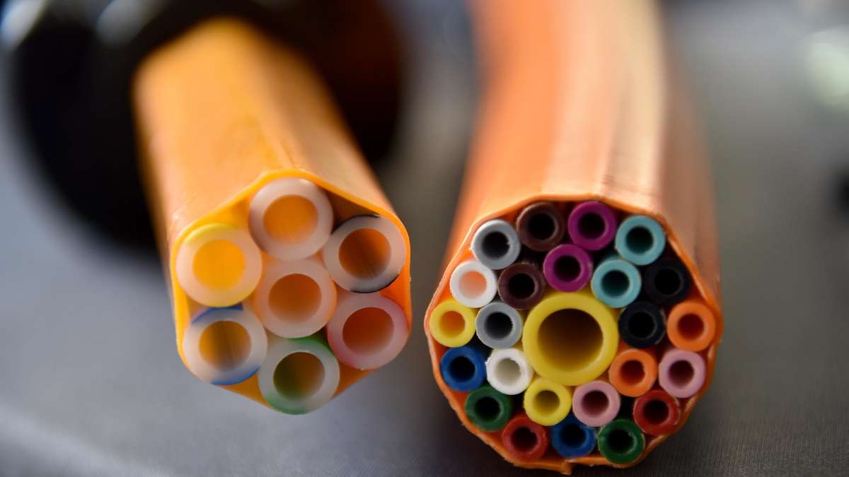

    Unsere Lokalzeitung hat heute einen Artikel über den aktuellen Fortschritt beim Glasfaserausbau hier in der Stadt veröffentlicht:
    Glasfaser-Ausbau dauert länger als erwartet
    www.wa.de
    Westconnect kommt da ganz gut weg, der Mitbewerber Deutsche GigaNetz hingegen weniger. Was mich aber wundert ist die Erwähnung, dass 1&1 hier mittlerweile ebenfalls mitmischen soll? Ich hatte da zwar mal etwas im Businessbereich gehört, aber mietet sich 1&1 ansonsten nicht eher in bestehende Netze ein statt selber aufzubauen?
