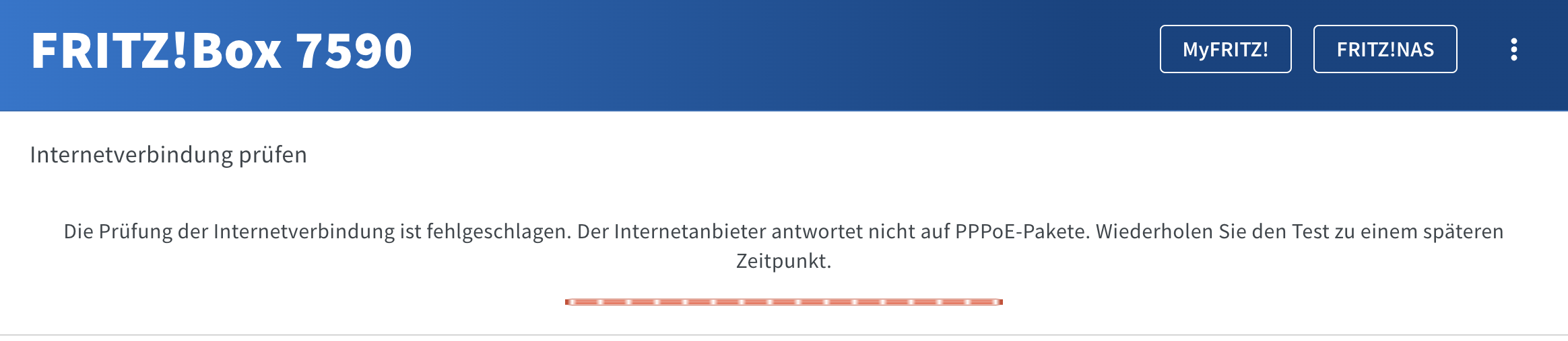

    Allerdings bekomme ich die ganze Zeit den Fehler, dass die Prüfung der Internetverbindung fehlgeschlagen ist. 'Der Internetanbieter antwortet nicht auf PPPoE-Pakete. Wiederholen Sie den Test zu einem späteren Zeitpunkt'.

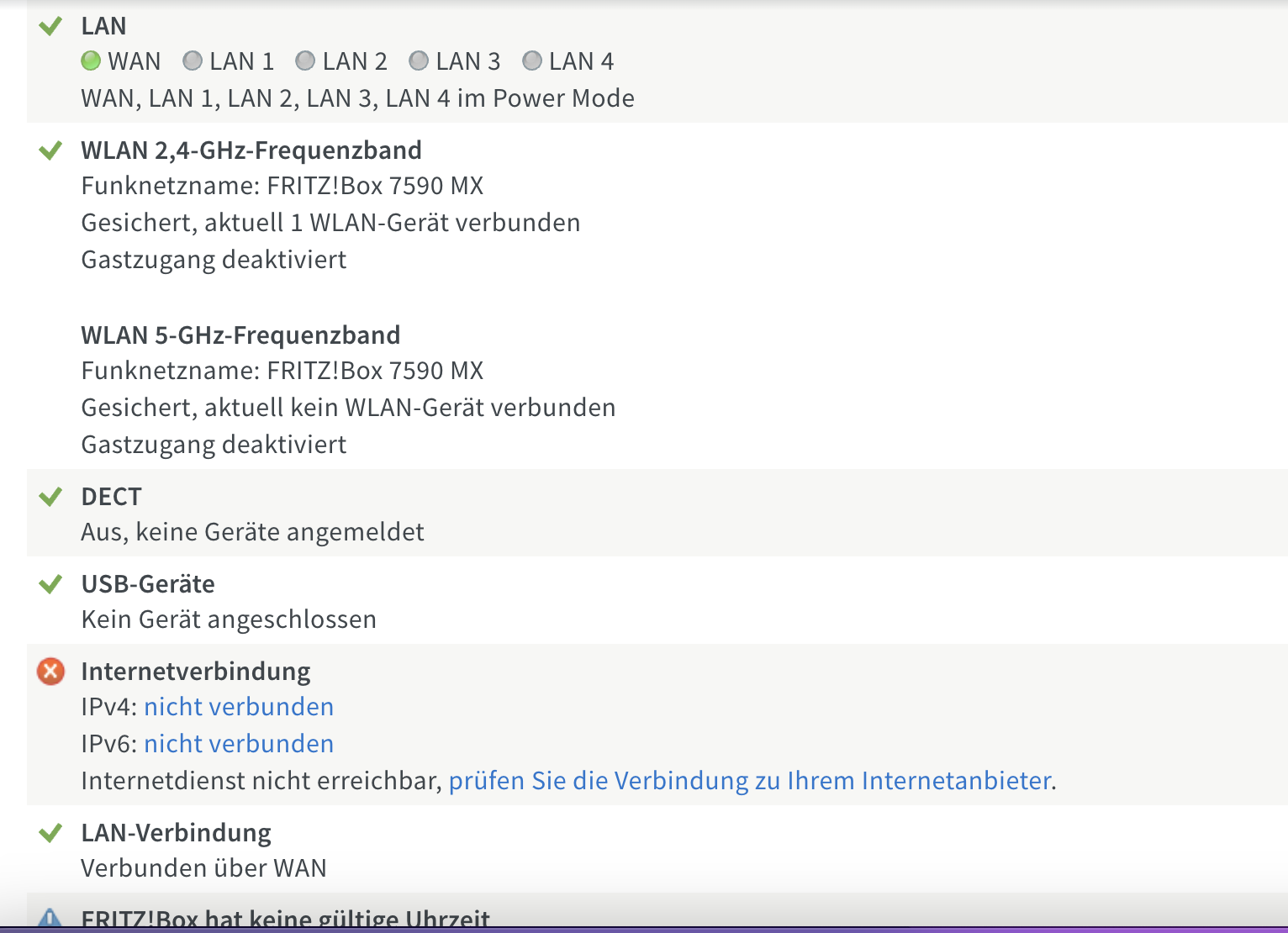

    Vom Anbieter selber habe ich mir versichern lassen, dass die Zugangsdaten, die damals auf der Auftragsbestätigung standen, ebenso für die Fritz!Box - Benutzeroberfläche zum Einstellen der Internetverbindung gedacht sind. Zudem kann ich ein falsches Eingeben der Zugangsdaten ausschließen. Fritz!Box eine Zeit lang vom Stecker nehmen oder Kabel kontrollieren, habe ich bereits getan. ONT von Huawei scheint auch in Ordnung zu sein, zumindest leuchten die Kontrollleuchten wie gewohnt.

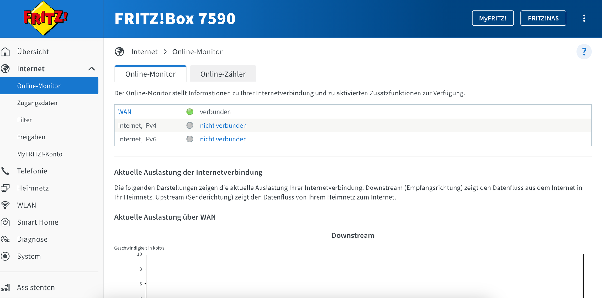

    Einstellungen an der Fritz!Box:
    • „Internet“ –> „Zugangsdaten“
    • „Weitere Internetanbieter“, im zweiten Feld „Anderer Internetanbieter“
    • Anschluss: „Externes Modem oder Router“ --> Fritz!Box ist mit einem LAN-Kabel am WAN-Port mit dem ONT verbunden
    • Eingabe Nutzerdaten
    • Internetverbindung selbst aufbauen
      Eine VLAN ID habe ich nicht. Habe im Internet gelesen, dass Leuten, die den selben Fehler hatten, es geholfen hat, eine VLAN ID einzugeben, wenn ich es richtig verstanden habe. Könnte das etwas bringen? Habe da mal Listen gefunden, in der für verschiedene Anbieter die VLAN ID steht. Hab es einfach mal versucht einzugeben, in der Hoffnung, dass es etwas bringt, leider vergeblich.

    Müsste VLAN 200 sein.
    https://www.grafschafter-breitband.de/fileadmin/breitband-bentheim/Auftragsunterlagen/Schnittstellenbeschreibung_fuer_den_Netzabschlusspunkt-FTTH_Bentheim.pdf
  • Kuchen
    • 24. August 2023 um 21:30
    https://www.grafschafter-breitband.de/fileadmin/brei…TH_Bentheim.pdf
    Tatsächlich, es hat geklappt! Vielen Dank!

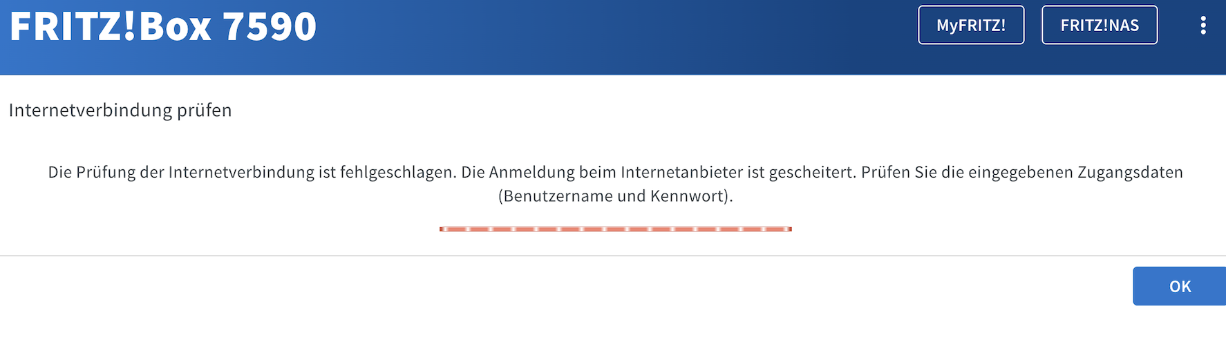

    Nevermind, funktioniert doch noch nicht so. Liegt aber nun an den Zugangsdaten (Meldung). Deine Antwort mit der VLAN ID hat mir dennoch sehr weitergeholfen. Muss da morgen (mal wieder) anrufen. Mir wurde Montag nochmal versichert, dass genau die Daten zur Interneteinrichtung angegeben müssen. An was anderes kann es nicht liegen (falsch eingegeben oder Rechnung zb nicht bezahlt).

    Also jetzt kriegst du konkrete Fehlermeldungen, dass der Login fehlerhaft ist?
